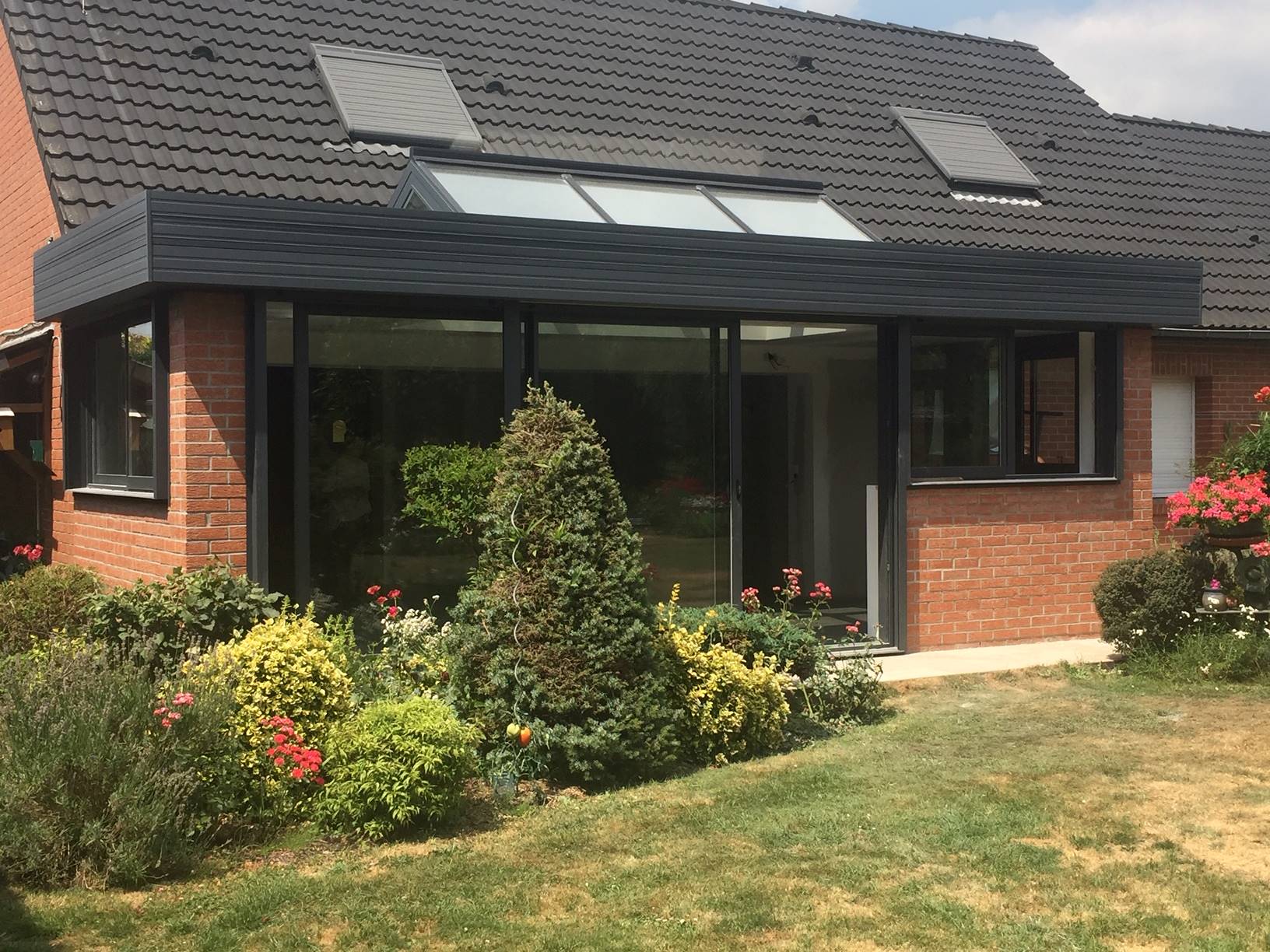

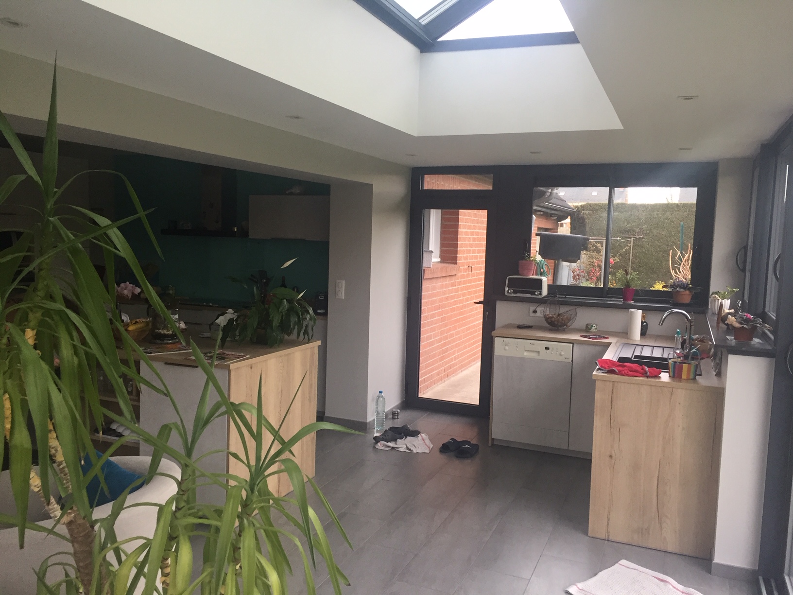

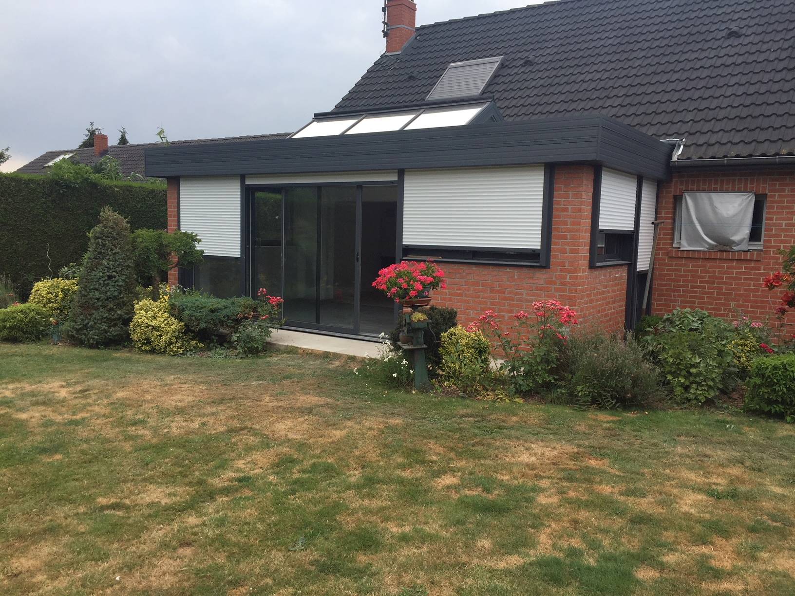

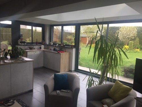

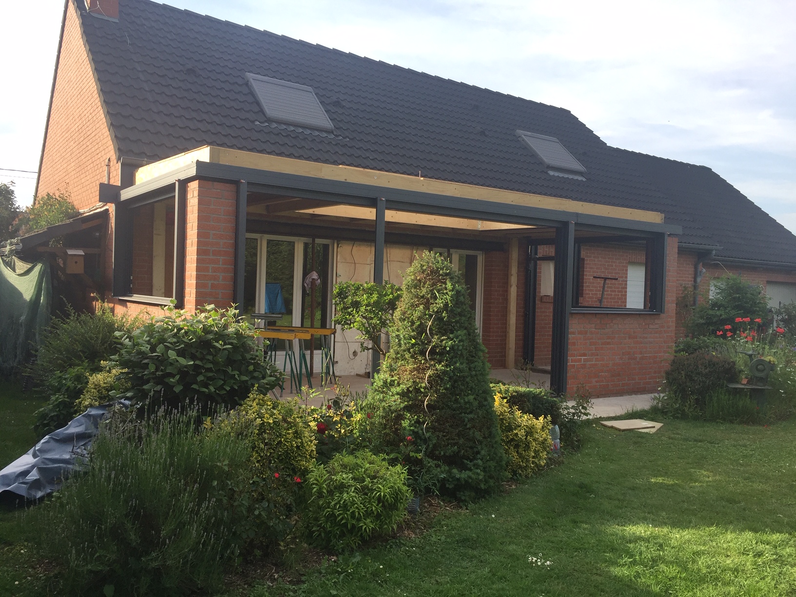

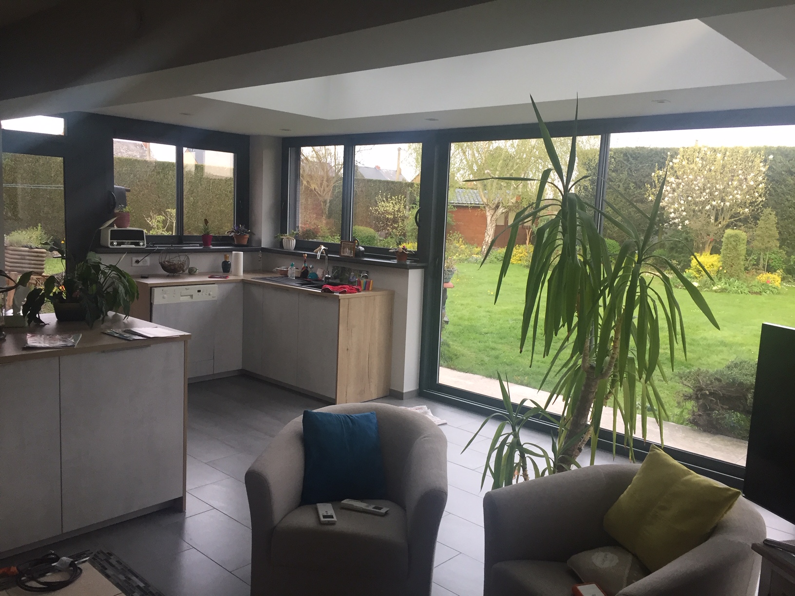

Je n’ai pas de mal à la chauffer (j’ai mis le paquet en radiateurs) mais je consomme plus car en effet je n’ai pas un toit en R =8.
Sur tes photos, c’est malheureusement pareil... tu es loin du R=8 avec cet énorme verrière de toiture. Le vitrage a un R=1,4...Sans parler de la structure aluminium qui le supporte et qui est encore moins performante.
Mais une véranda sans ouverture vitrée, ce n’est plus une véranda
Re: Vers une véranda nouvelle

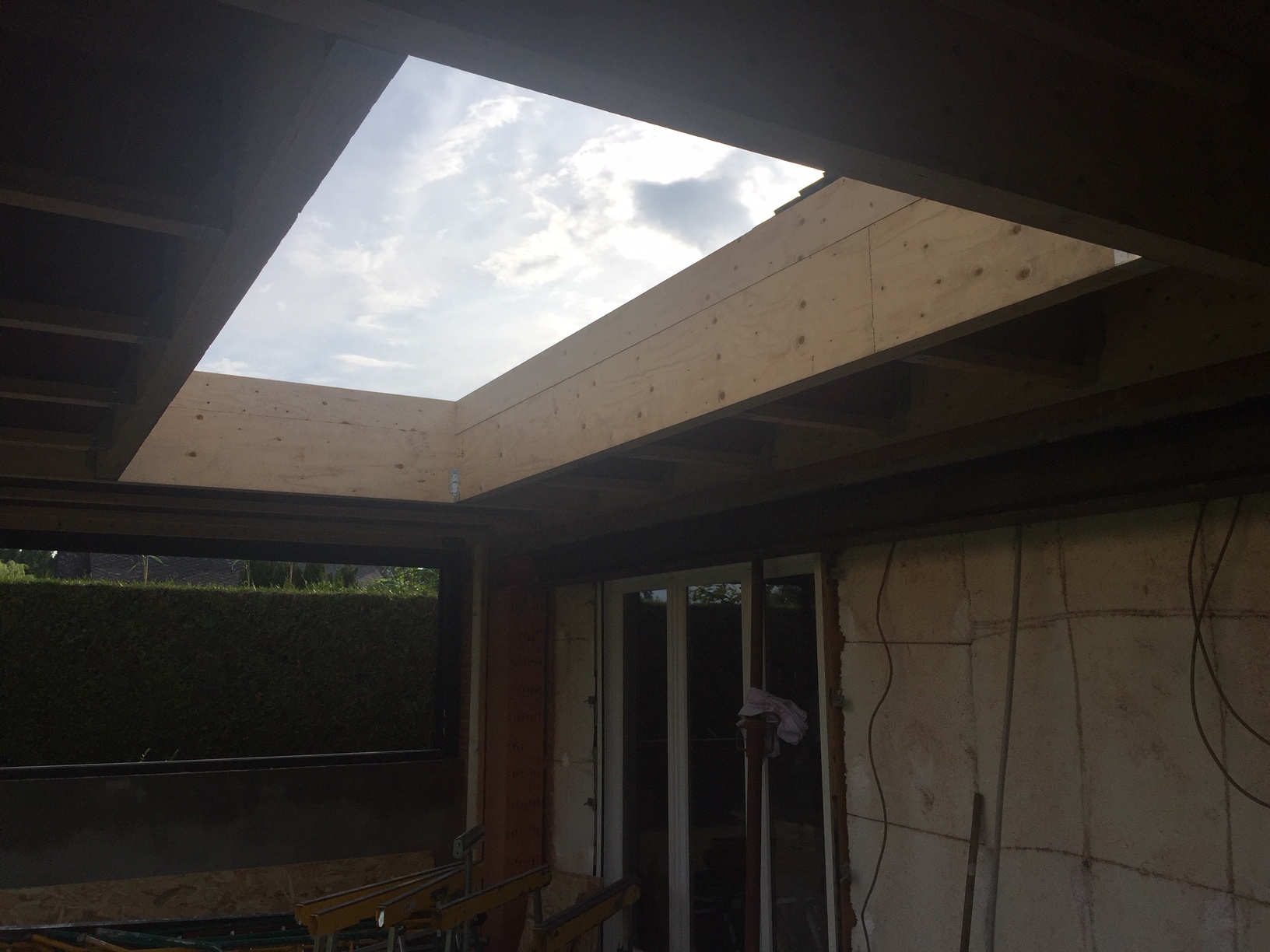

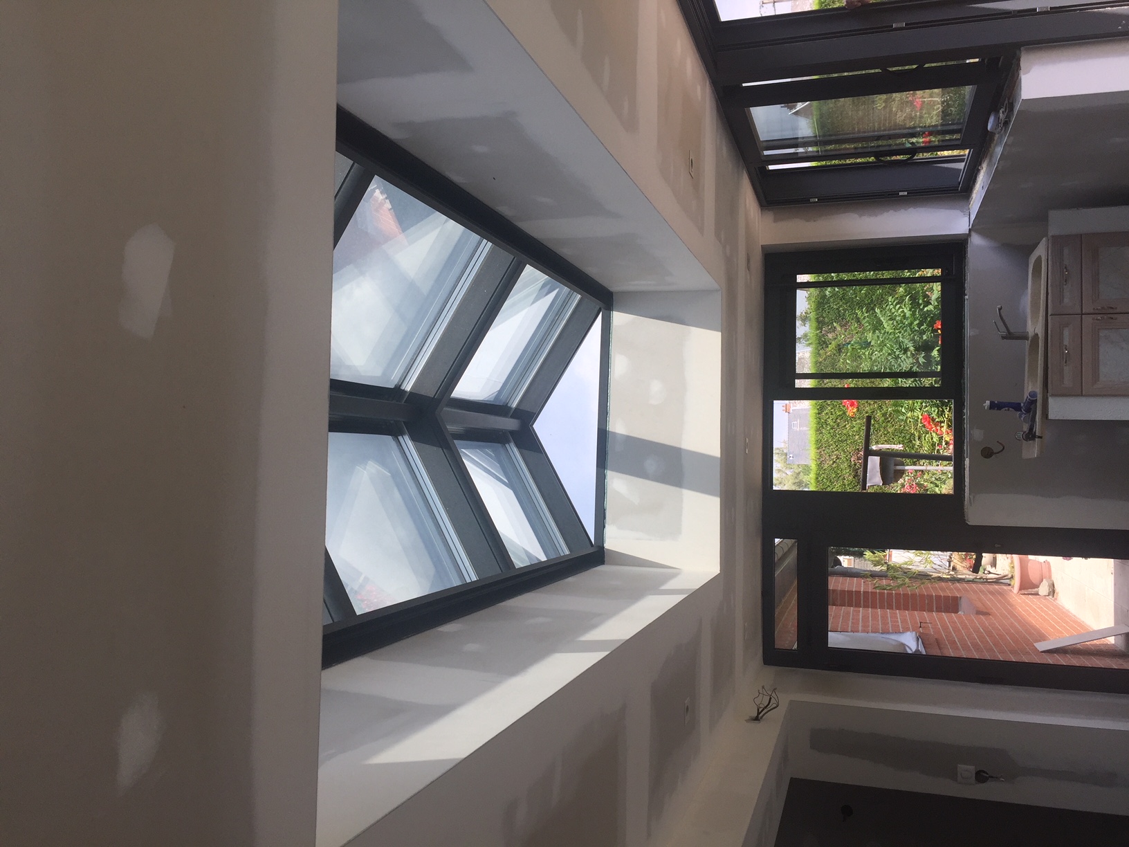

Effectivement, on est encore loin des 8 en R global de toiture, mais le puits contrairement à ce que l'on pourrait croire, ne représente que 1/5 ème de la surface intérieure totale, 3.3 x 1.2 = 3.96 m² sur une surface totale intérieure murs déduits de 6.9 x 2.85 = 19.67 m², cela est plus facile à distinguer avec la photo vue de l'extérieur.js-martin a écrit :Je n’ai pas de mal à la chauffer (j’ai mis le paquet en radiateurs) mais je consomme plus car en effet je n’ai pas un toit en R =8.
Il n'y a pas eu à ce jour, de rajout de convecteur sur l'extension, la pièce ouverte restant très facile à mettre à une température de 21 ° cet hiver selon les dires de la cliente, puisque, toujours selon ses dires, le matin elle bénéficie d'un apport solaire gratuit conséquent, qu'elle n'avait pas auparavant, on attend de voir la facture sur un an en N+1 pour en être sur mais pour l'heure sa consommation aurait baissé malgré la surface supplémentaire, on a terminé le chantier en mai 2018, nous serons bientôt fixés
Je ne sais pas calculer le Uv moyen sur l'ouvrage avec certitude, peut-être vérandanonyme peut éclairer ma lanterne, mais j'ai procédé comme suit et tout ramener à des U plutôt que des R : les baies sont de la gamme SATIN ROAD de profils-systèmes avec un Uw moyen annoncé sur dimension CE de 1.5 W/m²K avec dv 1.04 W/m²K + warm-edge/TGI (on a utilisé celui de guardian - guardian clima-guard 1.0 - d'aspect neutre contrairement à celui de saint-gobain qui reflète jaune lourdement pour info), à transformer en Ujn ~1.4 W/m²K avec les volets (R=2.22 m²K/W), les murs en maxi-brique de 220 + gobti étanche intérieur pour limiter l'épaisseur du mur, avec un isolant collé en 100 + 10 polyuréthane (R = 5 minimum donc Uw de 0.20) faible en pont thermique puisque pas d'ossature métallique de pose, on a une élévation de 2.4 m de haut périphérique, de 3.15 x 7.5 en dimensions extérieures de projet, soit un total linéaire ~13.5 m, donc surface totale d'élévation de ~32 m² dont ~9 m² de murs (à Uw = 0.20), le sol comprends un isolant de 87 mm en polyuréthane également (R = 4 m²K/W soit un Uw = 0.25 W/m2K).
Si je calcule de façon sommaire, j'ai 20 m² de toiture à une moyenne de Uw = 0.4 puits compris , puis 23 m² d'élévation vitrée à Ujn = 1.4 W/m²K, ainsi que 9 m² de mur à Uw = 0.20 et enfin 20 m² de sol à un Uw de 0.25. Sur un total des surfaces de 72 m² d'enveloppe de l'extension hors mur maison, j'estime donc Uv < 0.7 W/m²K. Ce qui me semble être très convenable si mon raisonnement et mes calculs sont bons. Il n'y a pas non plus dans mon calcul, de prise en compte/calcul de pont thermique linéaire, qui restent très nombreux comme pour n'importe quelle construction. Certains cela dit deviennent dans notre conception, quasiment inexistant, comme celui de l'assemblage baie/chéneau/toiture puisque le chéneau est contre une sablière bois, qui pose elle sur une baie, l'assemblage des différents éléments se faisant via la sablière bois périphérique, y compris mur maison.
Si la RT (réglementation thermique) en vigueur imposait un tel Uv (Uvéranda), pour les pièces dites à vivre (ou en devenir), j'estime a moins de 5 % les confrères qui seraient capable de répondre sur le même projet, verrière de toit incluse. Dans les gros nationaux, il n'y a pour moi que concept alu qui pourrait répondre à l'heure actuelle avec un rideau thermique du puits de lumière en toiture double-vitrage, puisque baie/mur et sol seraient pareils, leur toiture étant > 9 (U ~ 0.11), verrière R ~ 0.7 / Ujn ~ 1.6 (U moyen du toit ~0.41 / les mêmes surfaces vitrées et non vitrée), le différentiel se ferait donc sur le confort modulable été/hiver mais légèrement moins efficace. Niveau prix on est kif-kif, avec un très léger avantage constaté en leur faveur. (<5%)
Envisager un Uv < 1.5 W/m²K n'est, selon moi, pas déconnant à court terme, cela est réalisable de façon constante, avec ce qui se fait et s'emploie déjà à l'heure actuelle, sans pour autant se ruiner dans l'investissement par rapport à ce qui se trouve en circulation a l'heure actuelle rapport qualité/prix/surface, surtout que l'investissement peut permettre, selon les surfaces concernées et les orientations, une économie significative d'énergie et donc un retour sur investissement croissant au fur et à mesure des années, le prix de l'énergie quel qu’il soit ne faisant que grimper.

J’avais fait un calcul similaire pour ma véranda, mais je ne suis pas certain qu’une moyenne soit représentative.
La chaleur de la pièce va monter vers le puit qui est le point faible. On dit que 40% des déperditions se font par la toiture. La partie plate de la toiture est bien isolée mais le problème va venir de la structure aluminium du dôme. Lorsque j’ai passé la caméra thermique sur mon toit, le Heat-Mirror s’en sortait pas trop mal mais la structure était le point faible.
Pour le calcul du Uv, il faut peut-être pondérer en fonction des parois (5% déperdition par le sol avec un Usol de x + 40% déperdition par la toiture avec un Utoiture de 0,4 + détail des murs)

Je ne sais pas comment tu es arrivé à ce résultat.Uw = 0.4 puits compris
Pour le toit j'ai fait comme pour le reste, les dites surfaces multipliées par leur Uw respectifs, divisée par la surface totale cumulée, j'ai admis un Uw pour le puits de lumière de 1.3 W/m²K puisque comme tu l'as dis la structure alu va créer un affaiblissement certain du Ug de 0.7, donc 4 m² x 1.3 = 5.2, le reste de la toiture sur 16 m² avec un R de 7.5 soit Uw de 0.14 sur 16 m², donc 16 x 0.14 = 2.24, 2.24 + 5.2 = 7.44 / 20 m² total = 0.372 pour le U total toiture que j'ai arrondi à 0.4. Comme je l'ai dis cela dit, je ne suis pas vraiment capable de réaliser ce genre de calcul, mais constat fait que niveau performance thermique, celle-ci va bien bien au delà du modèle de véranda standardisé d'aujourd'hui.
