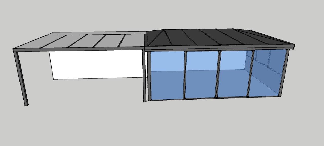

merci du retour, tu n'arrives pas à visualiser, cad?js-martin a écrit :J’en pense que c’est très complet.
Les profils sont biens (satin road 2).
J’ai du mal à visualiser chaque élément de ton devis.
Par rapport au 1er devis, tu préfères?
Niveau tarif?
concernant les devis, j’ai une préférence pour le deuxième.
Le prix me semble bien ; peut-être un peu haut mais tu as pas mal d’options...
merci beaucoup Pierro pour ton retour très complet.
Je précise qu'ils proposent la même toiture en toiture plate, avec l'AST confort en 85 mm. Mais je pensais que plus il y avait de pente, mieux c'est?
Pas de puit de lumière, car déconseillé plein sud.
Pour les chevrons épines, j'ai déjà eu des conseils ici avec préférence tubulaire, mais ils ne le proposent pas. Par contre, ils parlent de l’épine finition tubulaire.
Par rapport à la largeur de 3m de la pergola, tu en penses quoi?
Pour le prix "hors remise", je n'ai aucune idée s'il y aura remise ou non, c'est moi qui voulait préciser prix de base non discuté.
Très bien pour ce retour, que conseilles tu pour la pente du toit de la véranda? On est libre car il y a de la place.Mon avis, uniquement mon avis, je ne suis pas de ta région :

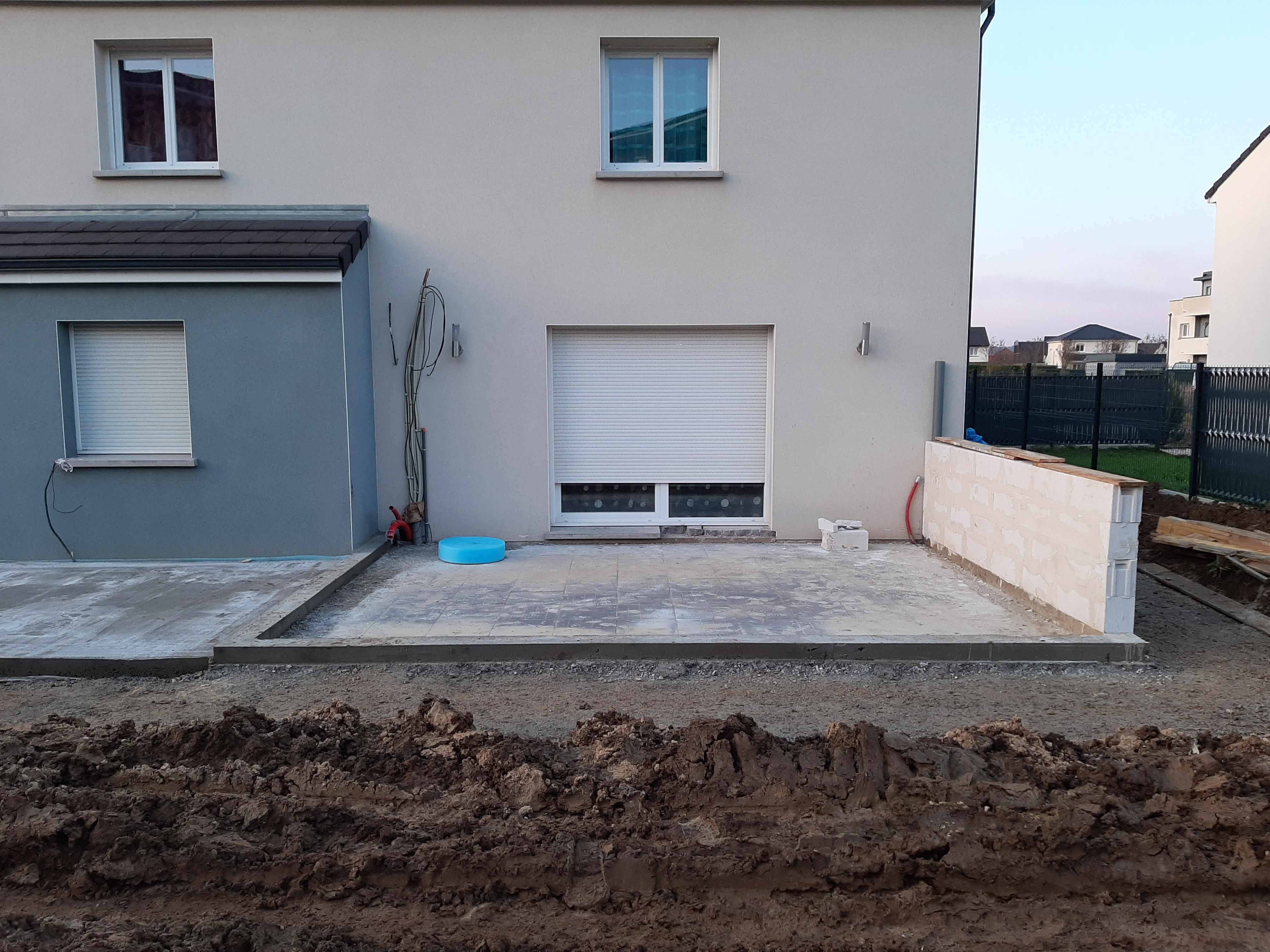

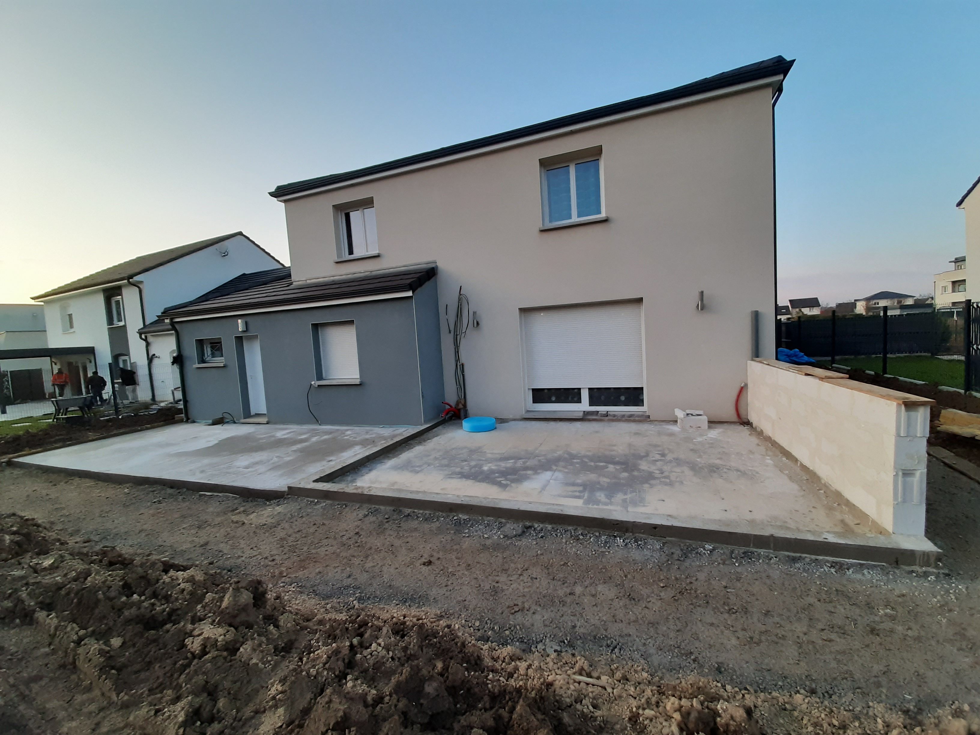

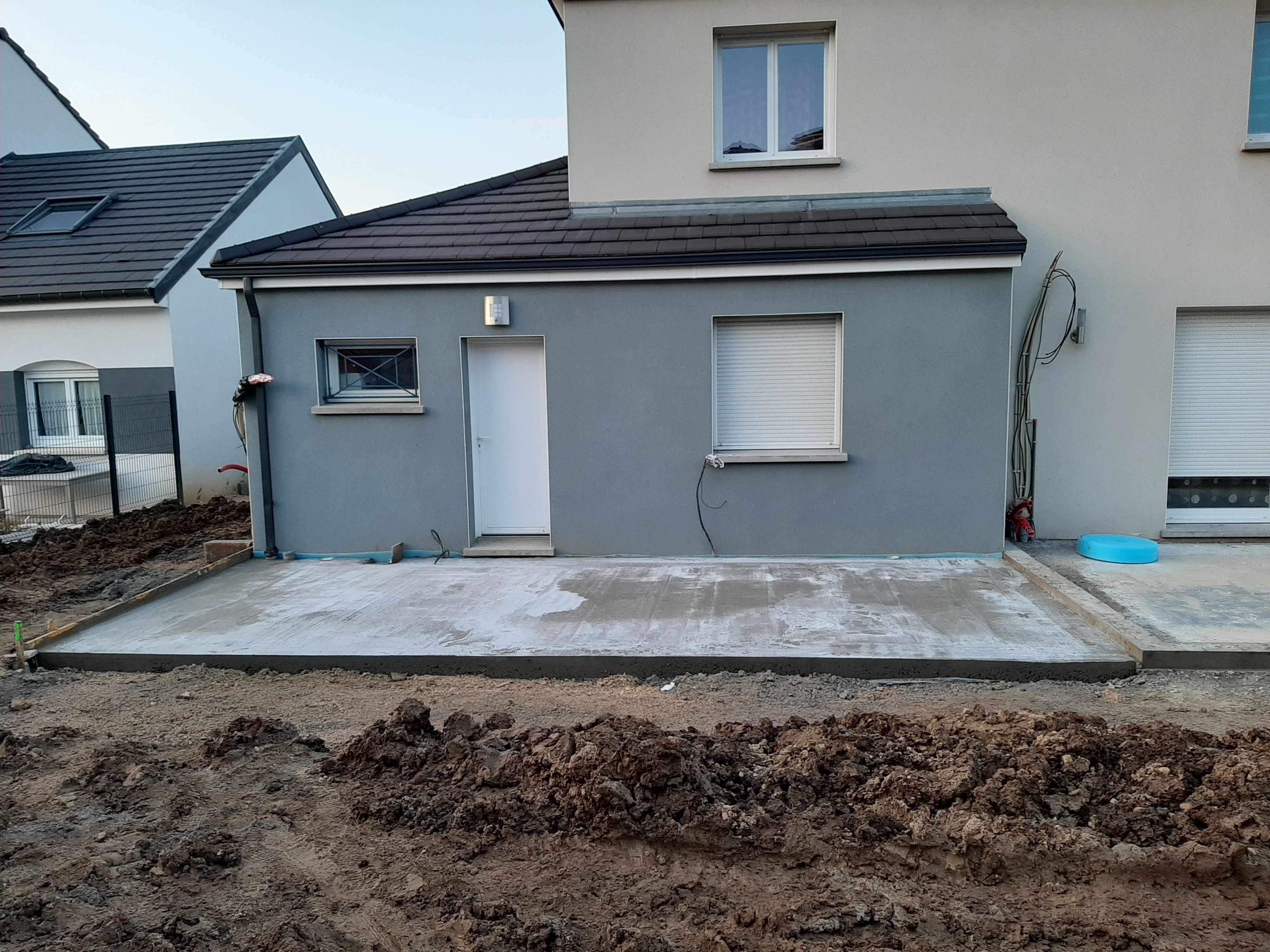

Pour notre part, la partie maçonnerie pour la veranda et pergola est terminée.
Voici un aperçu: A gauche, la dalle pour la future terrasse\pergola: A droite la future véranda, son muret et sa semelle pour les coulissants.
Les câbles à gauche de la double porte fenêtre sont les cuivres de la clim (qui passent sous la semelle et future dalle terrasse), son évacuation d'eau et les gaines électriques.
Voila l'idée du futur projet: Nous faisons faire également l’intégralité de nos extérieurs, murets, cabanon, pavés.
Bref,les pieds dans la boue

Merci pour les nouvelles ! le travail a l'air très propre jusqu'à présent. Les travaux semblent bien partis.
Merci, ca fait plaisir
De ton coté, je vois que tu as bien travaillé : muret, surbau et dalle de la pergolas ! Ca va être magnifique.
Merci beaucoup des retours.
J'ai justement la visite du directeur technique de la veranda et pergola jeudi matin pour contrôler que tout est fait comme il l'a demandé.
Je croise les doigts.
Non je supervise comme maitre d'oeuvre, c'est notre paysagiste qui fait tout.js-martin a écrit :De ton coté, je vois que tu as bien travaillé
