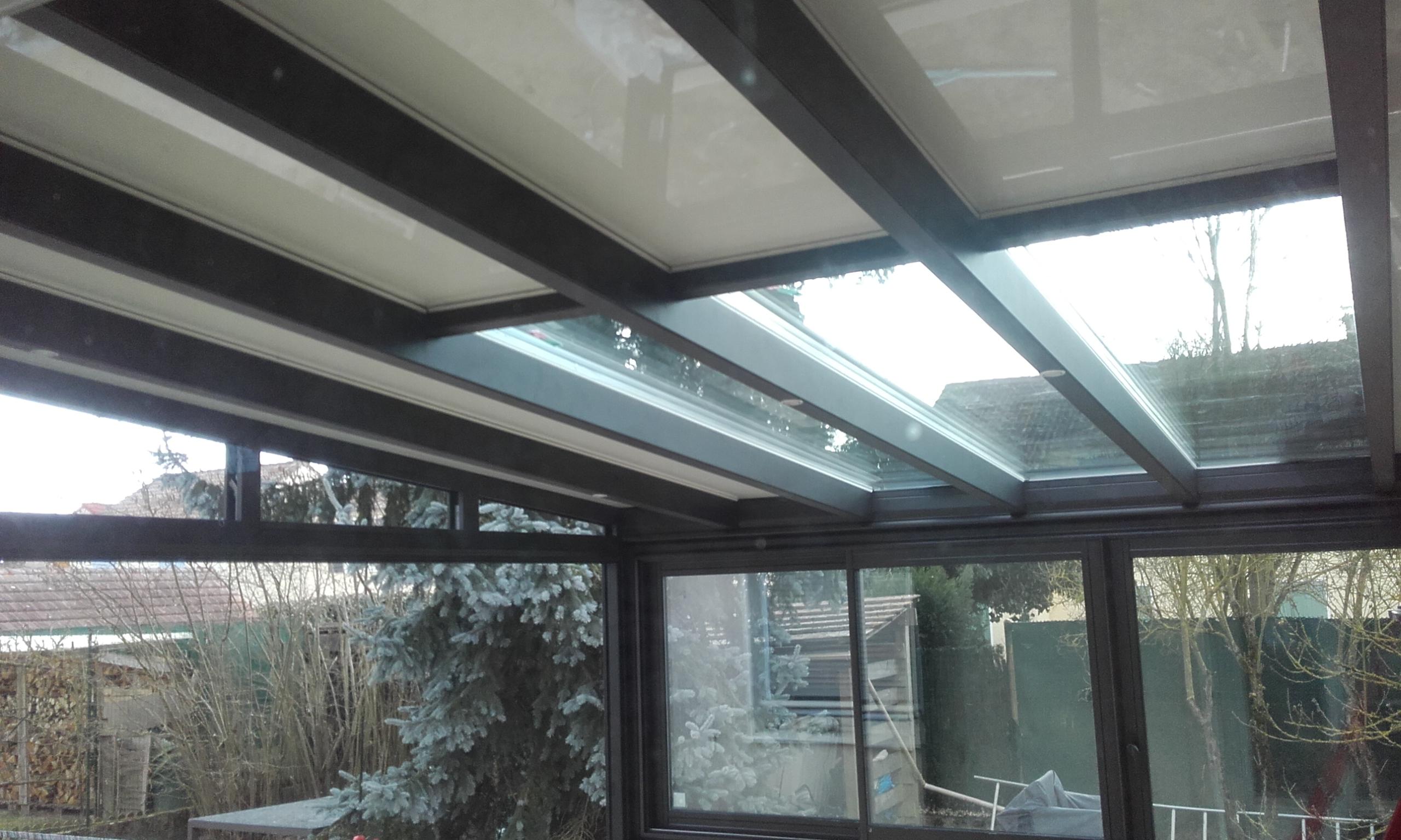

bonjour .
Perso, j'ai fais mettre une toiture en verre sur la moitié extérieur face à la porte fenêtre

J'aurais plutôt penser la partie la plus proche du salon.
Quels types de revêtements constituent la toiture ?
Au niveau bruit quand il peut, est-ce insonorisé ?
Etes-vous content de la toiture, qu'auriez vous changer avec du recul ?
Merci pour la photo.
Re: 69 - Etude faisabilité - 20m2 (besoin de conseils)
Legone a écrit :J'aurais plutôt penser la partie la plus proche du salon. Comme je suis plein sud, j'ai préféré cette position .
Quels types de revêtements constituent la toiture ? Euh, je m'en rappelle plus, .. a consulter la doc !
Au niveau bruit quand il peut, est-ce insonorisé ? Assez peu, mais madame adore le son de la pluie ....
Êtes-vous content de la toiture, qu'auriez vous changer avec du recul ? bah pour l'instant ras sinon, l'installateur qui a fait descendre l’électricité le long
du mur intérieur malgré que j'avais prévu la derivation sous la tuile. Bon, ca se voie pas mais quand même ! L'explication était la parfaite isolation pour la pluie

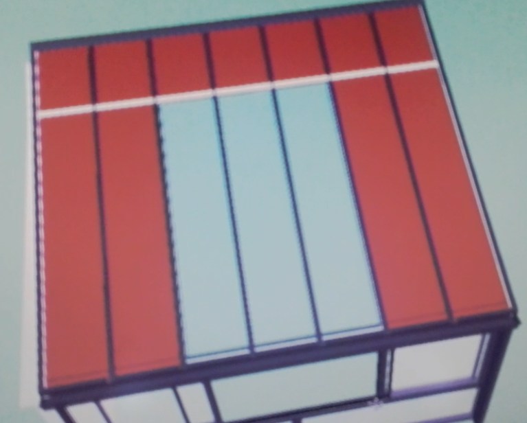

Vue de dessus

le schéma montre une surface vitrée plus importante que la photo.
pour ma part, je pense qu'il me faudra une toiture double pente
car pas assez de hauteur.
Legone a écrit :le schéma montre une surface vitrée plus importante que la photo.
Oui, la vitre du schema se revelait trop lourde donc, on a fait 1/3 - 2/3
