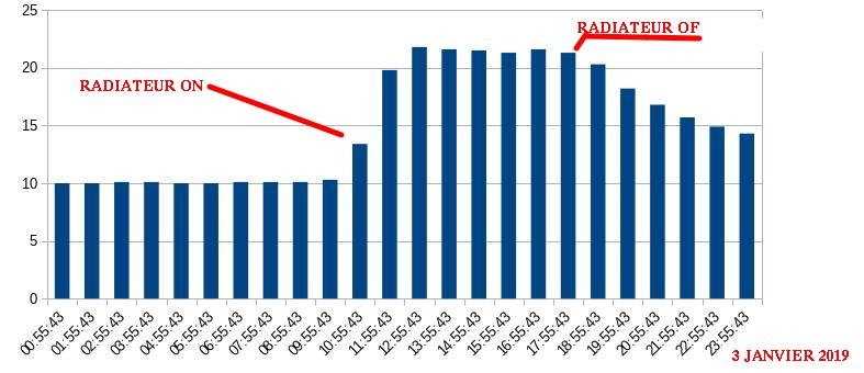

Ma véranda 14m² collée au mur , plein sud , 2 parois verre, 2 parois parpaings, 3 panneaux de verre sur toiture .
J'ai acheté un radiateur électrique " sur roulettes " . Radiateur bain d'huile 2Kw :
On voie quand meme que la température monte assez vite et redescend doucement
enregistrement sur la journée complète :
