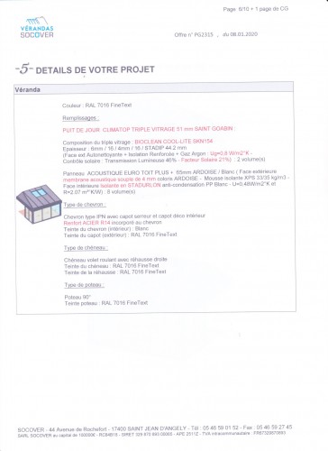

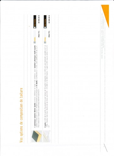

Nous avons un projet de véranda. Nous ne voulons pas perdre trop de luminosite dans notre salon actuel contre lequel sera accolée la veranda et surtout réduire au maximum le bruit de la pluie sur la toiture. Nous avons fait 2 devis dans 2 sociétés différentes. L'une nous dit que le puit de jour va accentuer le bruit et nous propose une toiture non vitrée. A l'inverse, l'autre nous dit que les puits de jour en verre sont plus efficaces contre le bruit. Je mets en PJ le descriptif de chaque devis.
Pouvez-vous nous donner votre avis?
Merci d'avance

Dans tous les cas un vitrage en toiture sera moins bruyant qu'un panneau isolant car la masse de ce dernier est 5 fois inférieur. Dans la seconde offre vous avez un triple vitrage en toiture ( encore meilleur ) et des panneaux latéraux avec une sous-face isolante et des chevrons renforcés. Dans le premier devis vous avez des panneaux isolants basiques avec des ponts thermiques.
Vous avez deux devis:
- Le premier d'un interlocuteur qui ne vous a pas écouté et ne prend pas votre demande en compte, vous raconte des choses totalement fausses. Manifestement il veut vous vendre le produit qu'il a envie de fabriquer et poser. Sa motivation principale est son chiffre d'affaires.
- Le second devis reflète une proposition qui correspond à vos préocupations et témoigne d'une écoute active de la part de votre interlocuteur. La proposition correspond à votre demande. Les matériaux sont clairement plus performants et plus onéreux. Sa motivation principale est la réussite de votre projet, un vrai travail de pro.

Comme ci dessus, je préfère le second devis qui tient compte de votre demande .
Triple vitrage ( ce que j'ai ) très efficace

Je viens mettre mon grain de sel : la demande du client dans le premier devis a été ignorée ("nous ne voulons pas perdre trop de lumière"), je rejoins donc les autres avis.
Toutefois, j'irai un peu plus loin en vitrage. Un triple vitrage de toiture réduira d'au moins 40% la luminosité. Je mettrai donc plus de surface vitrée en toiture, ce qui améliora par construction le confort acoustique.

un grand merci à vous 3 pour vos réponses. Cela nous conforte dans l'idée d'un puit de jour mais nous nous demandons si nous ne serons pas gênés par le soleil l'été (on compte utiliser la véranda comme salle à manger), on trouverait dommage d'installer un store et ne pas profiter de la lumière... Les zones en verre sont situées assez haut sur la toiture (cf image sur devis) ce qui tend à nous rassurer (nous sommes exposés ouest). Par ailleurs, il est noté que la vitre est "auto-nettoyante", est-ce qu'elle reste "propre" longtemps ?

Concernant le vitrage en toiture, même lorsqu'il se salit, l’œil ne fait pas la mise au point sur le verre mais à l'infini (le ciel, les nuages...) et l'on ne voit pas les petites salissures.
D'ailleurs, il faut se poser la question de l'utilité de l'option "autonettoyant"...
Pour ma part, je ne l'ai pas pris pour ma véranda (et je nettoie rarement le verre de toiture), par contre, je l'ai pris pour des panneaux solaires (bioclean) pour ne jamais avoir à les nettoyer et ne pas perdre en production.
