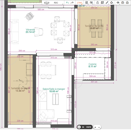

Notre projet est de réaliser une véranda sur une partie de notre terrasse de jardin actuelle, exposée Sud - Ouest, accessible par notre baie vitrée.

La véranda fera 5m85 x 4m habitables (surface à l'intérieur des murs)

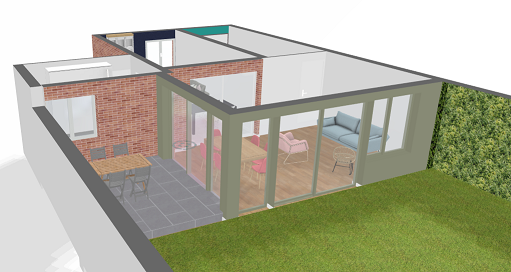

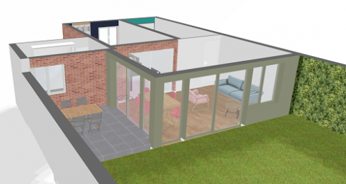

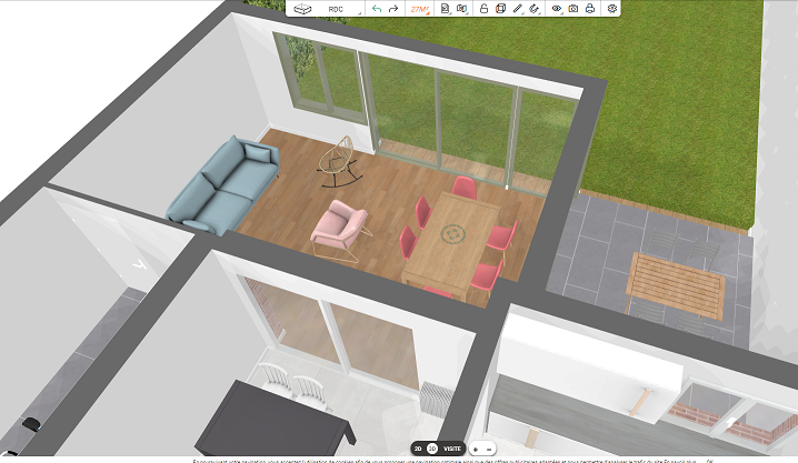

Je joins un plan et des visualisations réalisées par moi-même...juste pour se rendre compte des proportions et de l'emplacement. Je ne m'embête pas à rendre ça 100% réaliste !

Pour les stores, c’est un gros budget. Je comprends l’hésitation. Peut-être qu’il est possible de les prévoir mais de les installer plus tard seulement. Ou seulement sur les côtés où le soleil chauffe de trop la véranda. Bref, d’attendre une année pour appréhender les apports thermiques.
Pour moi tu garderas la séparation mais on-Veranda : on en reparlera ;)
Quel est le contrôle solaire sur les vitrages verticaux ? C’est peut-être la piste économique et efficace avant de mettre des stores solaires.
