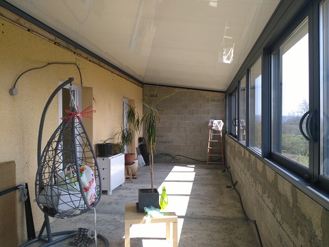

Ayant eu de bons conseils sur mon premier post sur ce forum… je pose une nouvelle question :
Nous allons isoler les murs latéraux et le muret où reposent le toit en panneau sandwich et les baies vitrées de notre véranda (cf photo en suivant).
Pose d’un isolant de 12 cm + placo. Jusque là, tout va bien.
Ma question : comment jointer les plaques de placoplatre à la toiture ?
Nous avons entendu parler de joint acrylique, qui supporterait à priori la dilatation des plaques de panneau sandwich. Quelqu’un a—t-il des retours à me faire sur ce type de joint ? y-a-t-il un risques qu’il craquent dans la durée?
Connaissez-vous un autre moyen « esthétique » de « jointer » le placoplatre aux panneaux sandwich ?
Merci d’avance pour vos retours !!

Oui un joint acrylique ou silicone qui serait plus élastique mais ne pourra pas être peint.
Re: isolation intérieure d'une véranda
Une autre possibilité serait de mettre une cornière aluminium 20x20 mm environ de la couleur de la véranda.
