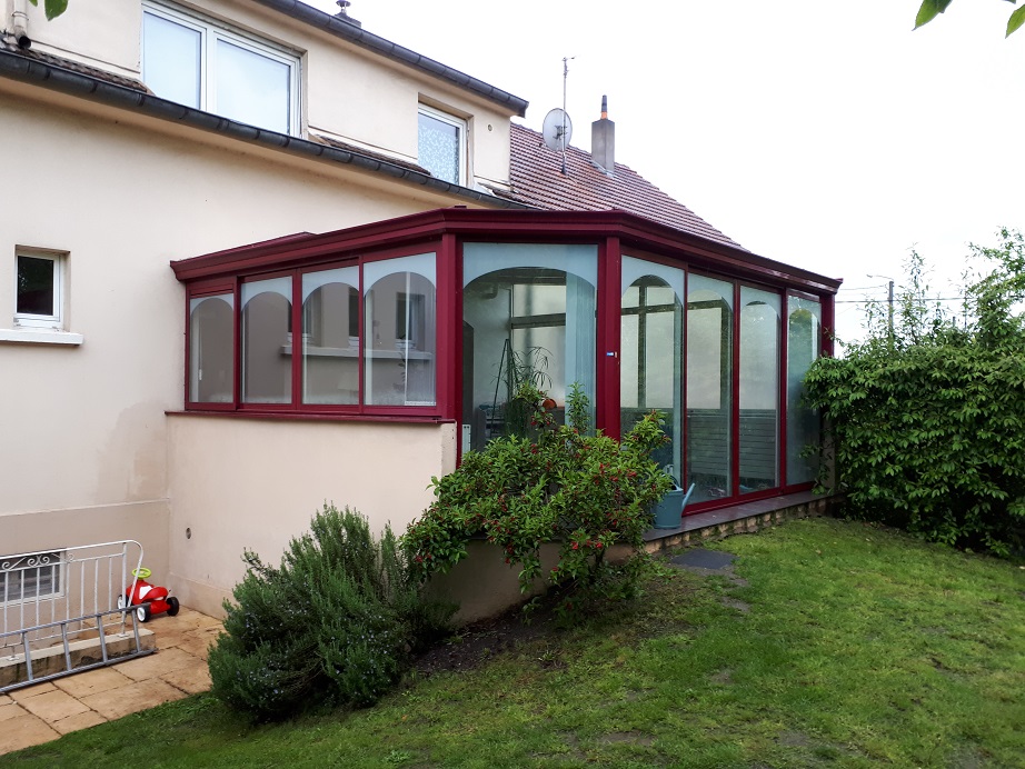

comme précisé dans ma présentation, on a trouvé une entreprise (après de nombreuses demandes de devis) pour la modernisation de notre véranda.
A la base le projet était : mise en place de volets électriques. Après de nombreux devis, plusieurs refus, et certaines bidouilles proposés par d'autres pour installer les volets (la problématique était que l'on avait des coulissants dans tous les sens donc soit on en condamnait pour venir fixer les rails des volets dessus, soit création d'une "structure" pour tenir les caissons des volets), une entreprise sort du lot de part son appui technique et ses conseils : grosso modo plusieurs milliers d'euros pour bidouiller quelque chose ça vaut pas le coup. Après discussion avec madame, quitte à sortir les lingots autant avoir quelque chose de neuf et prévu pour => décision est prise de modifier l'ensemble des baies vitrées pour partir sur du neuf en y intégrant les futurs volets. La nouvelle demande : suppression des coulissants qui est une vrai passoire thermique (on voyait le jour sur certaines fenêtres avec la structure existante), modification des largeurs des fenêtres sur la face avant pour n'avoir plus qu'un seul ouvrant beaucoup plus sécurisé que l'ancienne version, mise en place de vitre renforcé sur l'ensemble après comparaison avec du double vitrage classique, et mise en place de 2 fenêtres ouvrantes / basculantes et 2 fixes sur le côté gauche, l'angle étant remplacé en fixe. Le tout avec mise en place de volets électriques.
Journée chantier ce jour, 4 bonhommes débarquent pour intervenir sur la véranda + le remplacement d'une porte de service

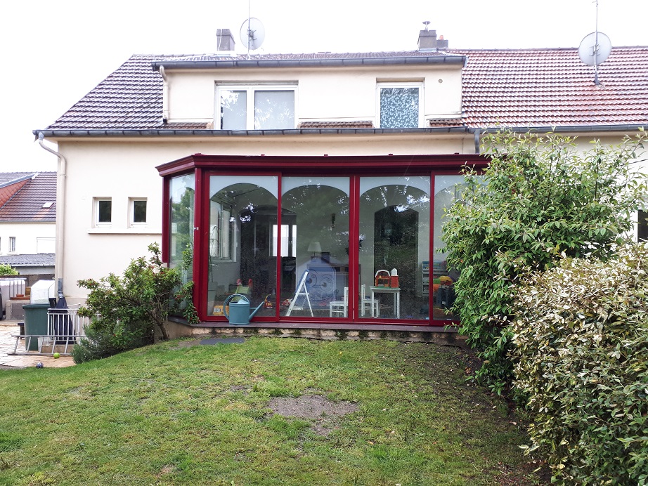

l'ancienne version :

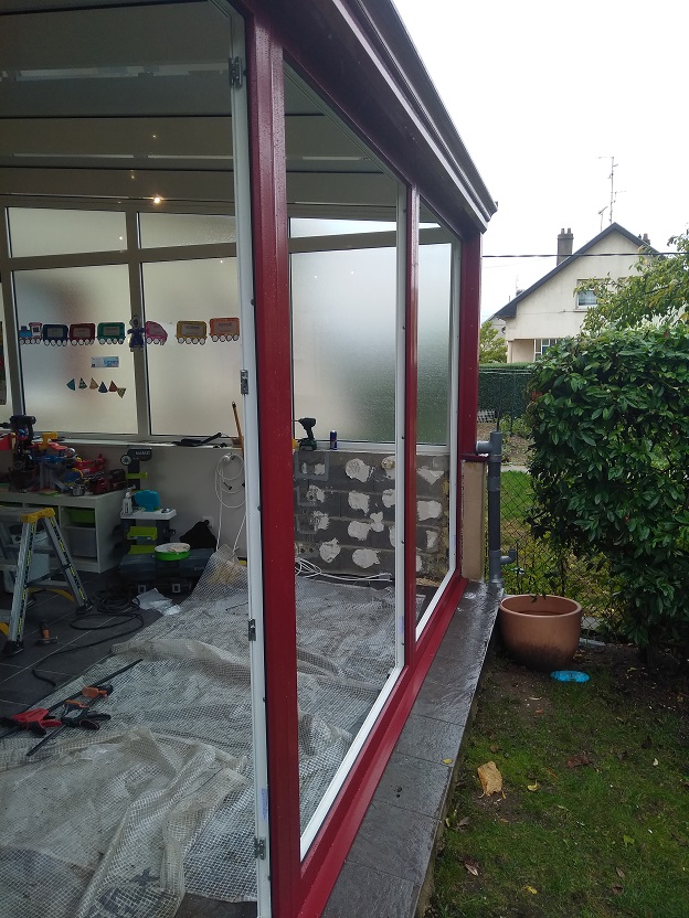

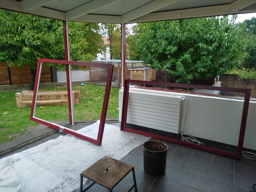

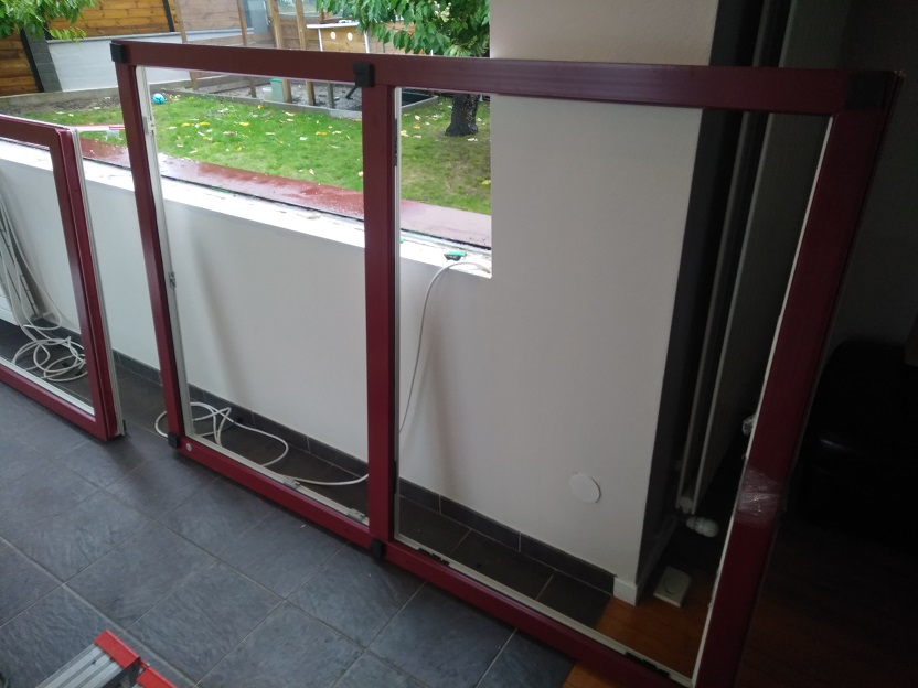

Dépose des baies vitrées
On se rend compte que structurellement tout tient sur les 2 poteaux avant, le petit poteau reposant sur le muret n'est pas fixé avec la toiture (étonnant de mon point de vue mais suivant le chef d'équipe pour avoir fait la m^mee intervention semaine dernière sur une véranda du même genre, même chose rencontré sur l'autre chantier)
Découverte du câble électrique qui court sous l'emplacement des baies vitrées :x :x :x
Emplacement de mon infiltration d'eau qui provient du poteau entre la structure et la gouttière que je vais enfin pouvoir traiter

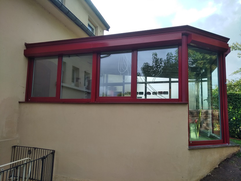

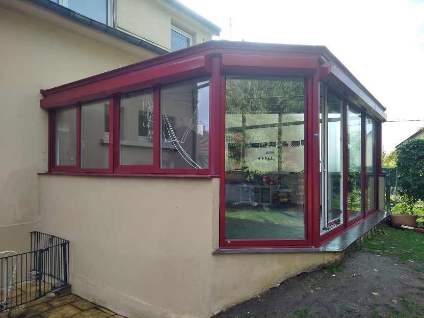

L'ensemble volets ouverts et fermés
Reste les câbles électriques à cacher + les baguettes de finition en 2e intervention après mes travaux à moi.
Pour l'entreprise, que je recommande vivement : LUTZ PVC basé en Alsace, avec une agence à Metz, équipe très professionnel, ils connaissent leurs boulots et j'en ai appris pas mal en une journée à les regarder travailler.
