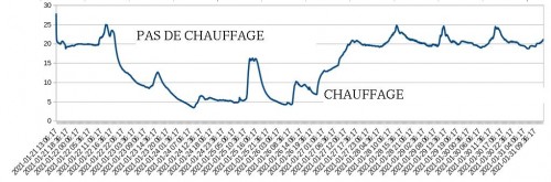

ma véranda est plein sud, grand puits de lumière, triple vitrage 14m².
Comme chauffage, j’étais entre prolonger mon central, et petit 2kw .
Je suis resté sur le 2kw
Sur le schéma, tu verra quand madame est en télétravail !!!! :D / de repos et re-télétravail

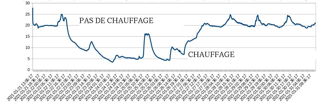

Je comprend pas trop, à gauche c est les température ?
Messages : 391
Re: Chauffage au sol ou appoint électrique
Oui ....
Mais je crois que libre office déconne suite à sa dernière MàJ
OK rectifié !

Tu es descendu à 5 degré dans ta véranda ??

Swelly85 a écrit : 31 janv. 2021 17:30 Tu es descendu à 5 degré dans ta véranda ??
oui, sans chauffage quand il faisait -2 dehors
Ça descend bas quand même pour une veranda bien isolé :shock:
Messages : 391
16m² de vitrage .
Plus c’est vitré, plus le froid est présent .
Cet hivers, les extérieurs des vitres étaient gelés.
Par contre, en été avec le puits de lumière ( 1.5m x 3m ) c'est chaud .
