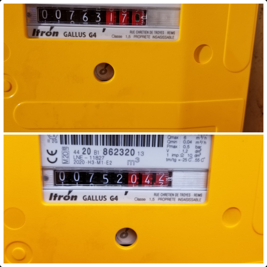

Justement, j'ai fait un test sur 24H et j'ai consommé 11m³. Je trouve que c'est un peu trop! Mais directement sur le compteur.
Je sais pas faire comme sur votre image.
Et pour information, j'utilise le gaz seulement pour l'eau chaude et chauffe. Je n'ai pas la cuisson.

le coefficient de conversion moyen est de 11,2 kWh par m3.
Cela fait 123kWh !!!
