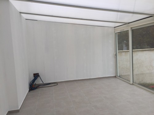

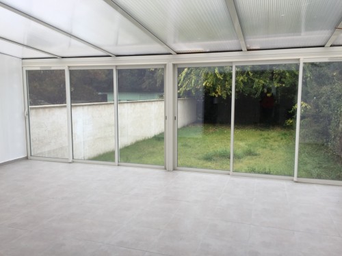

Nous allons acheter une maison à Bordeaux qui comporte une grande véranda, exposée ouest de 24m2. Elle est en alu et en polycarbonate pour les panneaux de toiture.
Nous projetons d'isoler la toiture car nous voudrions vraiment en faire une pièce à vivre et je pense que l'isolation ne sera pas suffisante en hiver comme en été, seulement nous nous demandons comment procéder:
-s'il vaut mieux appliquer un panneau isolant style Evolutop au-dessus (merci d'ailleurs à ce site qui est une mine d'infos pour des novices en la matière comme nous :D ), la véranda a été faite récemment et les panneaux de toiture sont assez épais, 5 à 7cm, j'en saurais plus sur leur nature exacte bientôt.
-ou carrément refaire une nouvelle toiture avec des panneaux plus performants et isolants, voire avec un plafond. J'imagine que la différence est surtout au niveau financier, je n'ai aucune idée de combien peut couter une nouvelle toiture mais j'imagine que c'est assez conséquent, d'où l'idée des panneaux isolants mais je me demande si c'est efficace et durable, et quel en est le coût à peu près (impossible de trouver des infos sur le prix).
