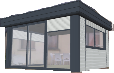

Nous souhaitons faire construire une véranda et nous commençons tout juste nos prospections. Je vous détaille le premier devis pour avoir votre avis.
Nous souhaitons plutôt lui donner une fonction d'extension plutôt qu'une véranda mi-saison, d'autant plus que nous allons retirer une baie et une porte fenêtre de notre façade. Nous souhaitons donc savoir si les caractéristiques des matériaux sont suffisantes pour une isolation correcte et si le devis veranda est dans la bonne fourchette.
Ce projet nous plait mais nous ne souhaitons pas nous précipiter étant encore peu informé que les points primordiaux à connaitre quand on se lance dans un tel projet.
Vu 3D :
Description du projet :
Merci, Olivier

juste 2, 3 petites remarques:
- vitrage de toiture non conforme: face intérieure 44.2 obligatoire au lieu de 33.2 ( 0.80 m2).
-la vue 3d fait 'apparaitre' des volets roulants de facade qui ne figure pas au devis ( à moins qu'il ne s'agisse des brise soleil ? que j'imaginai plutot sur les puits de lumière, qoique déja mentionnés en stores intérieur blanc ( en option comprise ou non?) ???!!!???
- j'adore la notion d'affaiblissement acoutique avec une tole alu extérieure
- composition du remplissage d'allège ( epaisseur, coef U ou R ????)
- pignon droit ou façade 3: muret epaisseur 15cms cheneau contre le mur ou sur le mur; le dessin fait plutot figurer sur le mur

Concernant les volets roulants, il n'y en a pas, il s'agit bien de BSO électriques (nous avons demandé à voir ce que ça pouvait donner, mais nous sommes parmi les premiers à avoir cette option). Les puits de lumière ont eux des stores manuels.
Affaiblissement acoustique avec toile alu extérieure, c'est ironique ? :roll: Quel matériaux à part l'alu peut composer la toiture pour une meilleure isolation acoustique ?
Concernant le quatrième point, on a une descente de toit qui n'est pas représenté, et c'est vrai que le schéma n'est pas conforme. En fait, le chéneau est contre le mur.
