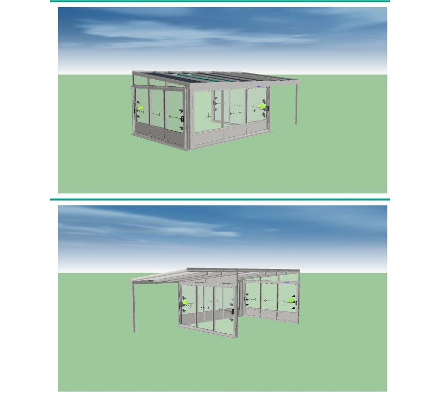

Ci-dessous 2 devis pour avis et conseils.
Merci de me dire votre préférence en me donnant vos arguments.
Par avance, je vous remercie de votre participation à mon projet et de vos commentaires bien précieux pour un novice comme moi.
Bien cordialement.

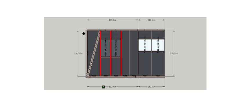

Remplissage toiture :
- (8) Panneau ISOMAT 35mm Acoustique Blanc Int et Ardoise ext Coefficient U 0.87
Performance thermique + isolation phonique = confort garantie. Polymère technique sur la face intérieure pour une finition aspect plâtre.
- (4) DV 6/20/44.2 Isolation Thermique Renforcée, Super Neutral Coefficient TL=40% Sg=0.24 Ug=1.1
Descente EP :Evacuation des eaux pluviales par tuyaux de 80 mm intégré dans la structure.
Système d'évacuation masqué et intégré dans la structure. Facilité d'accès pour un entretien aisé.

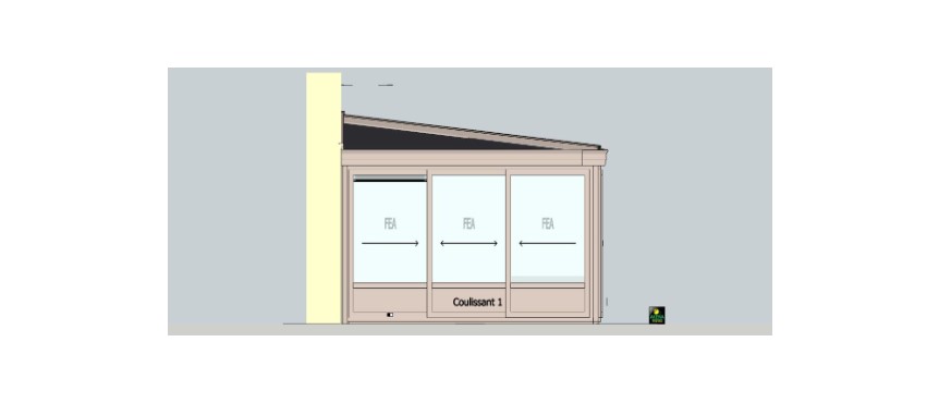

Facade Sud (vue face):
Facade ouest (vue gauche) :
Facade Est (vue droite):
MONTANT HT 25323.52 €
TVA 20 % 5064.70 €
MONTANT TTC POSE 30388.23 €
REMISE EXCEPTIONNELLE 4588.23 €
MONTANT TTC POSE APRES REMISE 25800.00 €

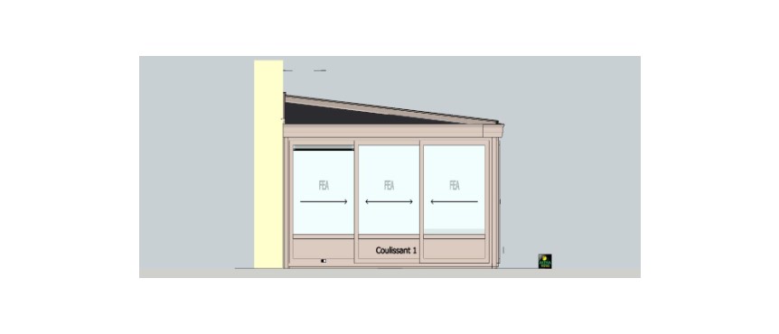

Châssis coulissant 3 vantaux Panneau Sandwich 28 mm de façade Double Vitrage 4/20/4 à faible émissivité + argon et warmedge Vantail de service à gauche Sans poignée de tirage prévue Hauteur traverse basse : 50 cm. L 445 X H 205
Chéneau avec renfort alu
Châssis coulissant 3 vantaux Panneau Sandwich 28 mm de façade Double Vitrage 4/20/4 à faible émissivité + argon et warmedge 1 aérateur(s) de type RENSON 45m3/h/ml Vantail de service à gauche Sans poignée de tirage prévue Hauteur traverse basse : 50 cm L 357 X H 205
Châssis coulissant 3 vantaux Panneau Sandwich 28 mm de façade Double Vitrage 4/20/4 à faible émissivité + argon et warmedge 1 aérateur(s) de type RENSON 45m3/h/ml Vantail de service à gauche Sans poignée de tirage prévue Hauteur traverse basse : 50 cm. L 357 X H 205
Châssis trapèze L 357 X H 52 X h 14

Bonjour, pour avoir une panorama, elle est très belle et très qualitative.
Par contre véranda rideau sont dépassé, encore avec leur Profils en 50mm et leur poignée clic clac.
+1 pour renoval pour moi
Par contre vos panneaux de toit sont limite, privilégiez la plus grosse épaisseur pour avoir une meilleure isolation.

Les panneaux isolants de ces deux devis sont en 35mm environ. C’est bien pour un jardin d’hiver, mais c’est insuffisant pour chauffer sa véranda (c’est possible mais au prix d’un gâchis énergétique important).
Vous pouvez essayer de demander du 80mm environ.
