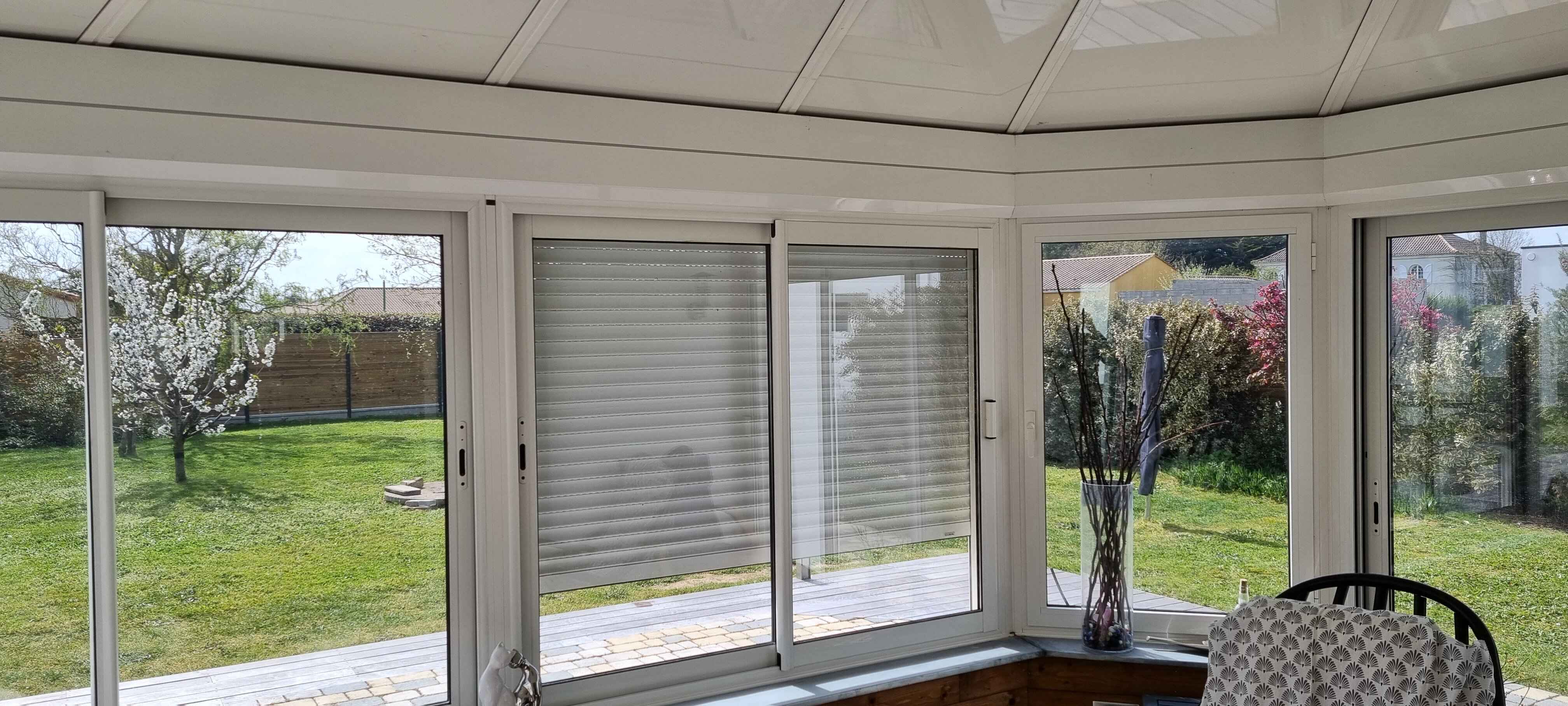

J'ai fait l'acquisition d'une maison avec une veranda akena datant de 2009.
J'ai un moteur de volet roulant que je souhaite changer mais je ne sais pas comment y accéder car il n'y a aucune vis apparente sur la structure pour accéder au coffre du volet et changer le moteur.
Quelqu'un saurait-il m'aider en me guidant sur la manière d'y accéder ?
En vous remerciant par avance pour votre aide.
Cdlt,
Re: accès coffre veranda akena
Je pense qu’il faut démonter le chêneau extérieur : tu nous montres ce volet côté extérieur ?

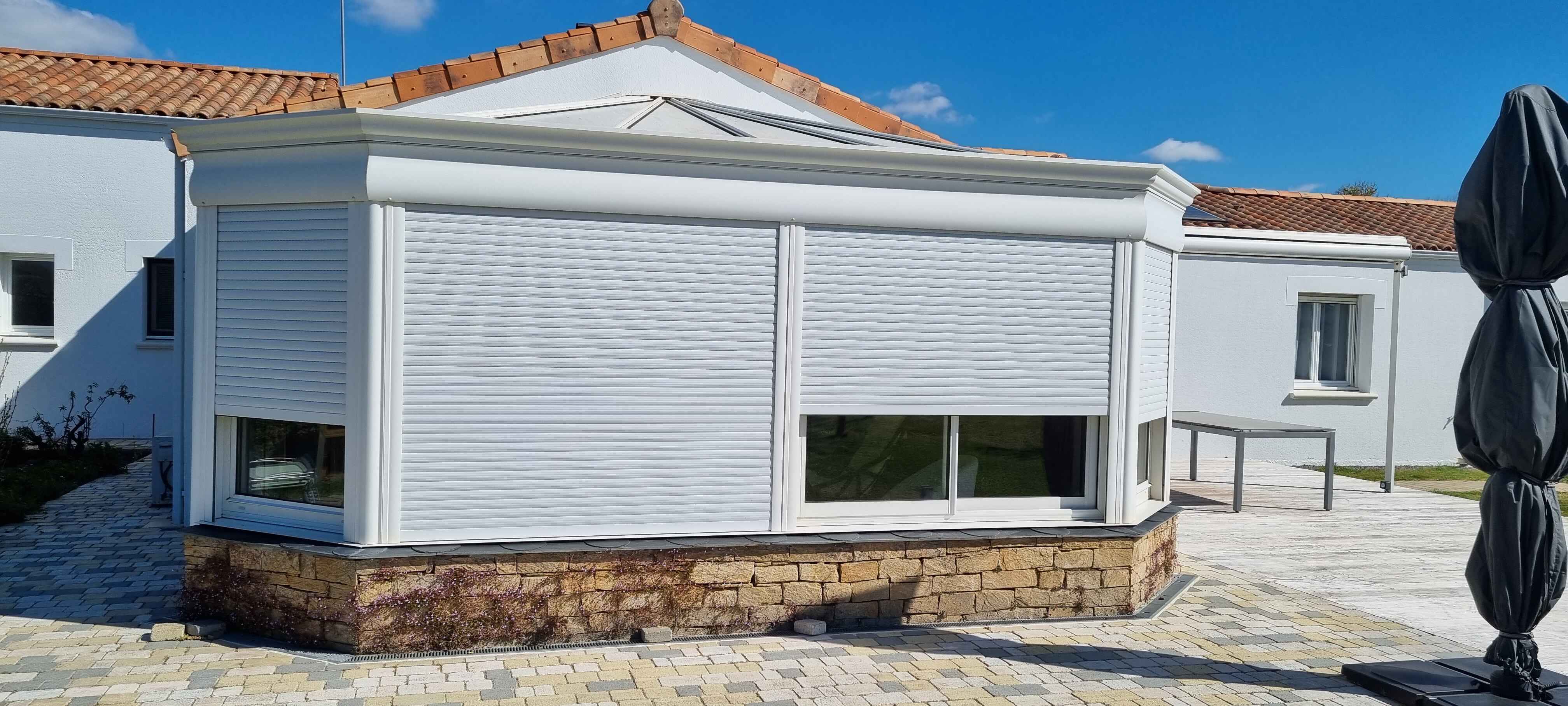

Voilà le volet vu de l'autre côté. C'est le volet 100% fermé
Pour moi, les coffres sont sous les chêneaux: tu peux les ouvrir en dévissant les vis sous les petits capuchons de protection que l’on voit sur ta photo de l’extérieur.

J'avais déjà essayé de les dévisser mais elles sont bien coincées avec le temps :(
Je vais réessayer ... s'il y a une astuce je suis preneur
Dévisser et faire pivoter le capot vers le haut. Entraîne toi sur un petit caisson d’abord.
Messages : 397
mrbrico a écrit : 07 avr. 2022 15:21
Alors une astuce que j'emploie sur ma voiture :
Faire baigner dans du wd40
Laisser agir
NE PAS dévisser mais visser TRÈS légèrement pour débloquer et dévisser
Si le coffre est en tôle, tu peux aussi utiliser un décapeur thermique sur les têtes de vis
Ça doit venir
