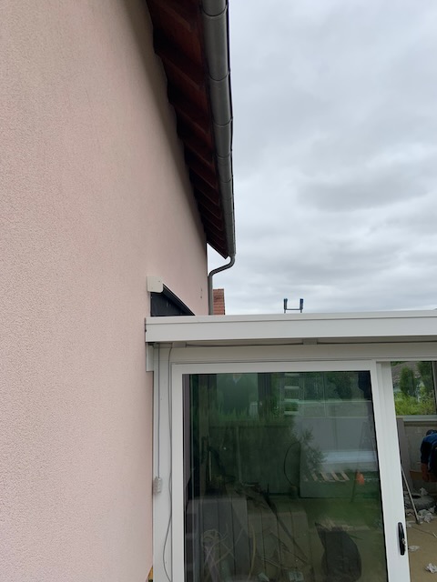

Le chantier s'est poursuivi hier avec la pose du liner et des puits de lumière: la véranda est maintenant en clos et couvert!
Petite question aux spécialistes:
Est-il normal que le liner d'étanchéité remonte d'environ 25/30cm sur la façade?
Car sur le plan de production la bavette d'étanchéité semble être positionnée plus bas et moins apparente (détail E).
Est-il possible de masquer le liner car cela n'est top esthétiquement?
Re: 67 - Véranda Confort de Vie
Je ne sais pas vraiment si c’est nécessaire mais j’ai la même chose sur mon toit terrasse. L’explication était d’éviter les infiltrations en cas de neige. Ta configuration est identique. Tu peux demander si cette bande peut être peinte (je pense que oui…et de la couleur de ton crépis, cela ne se verra presque plus).

J'ai récupéré ma descente de gouttière, juste décalée de quelques centimètres à droite! Et la véranda y est connectée à l'aide d'un "raccord jambon".
Les stores extérieurs façades Nord et Ouest sont installés et la cornière abîmée de la tablette a été récupérée pour réparation.
Cerise sur le gâteau: un panneau sandwich a été collé sur le liner afin de le masquer.
Demain, il est prévu de terminer la pose des stores et de coller des bandes bitumées + joint silicone entre la dalle et la véranda.
D'après les poseurs, ils ont déjà installé des vérandas "classiques" mais aucune véranda à toit plat Confort2Vie. En espérant que mon chantier ne se transforme pas en crash test.
