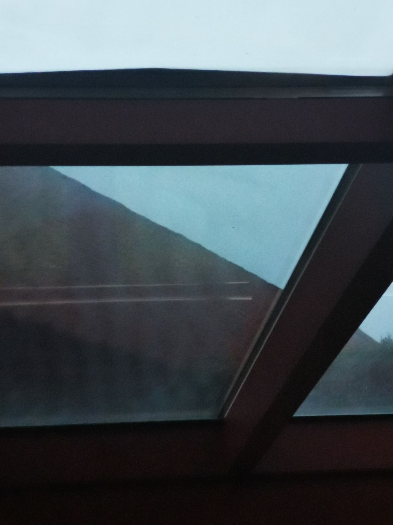

Ma véranda est équipée en toiture de doubles vitrages.
A cette époque de l'année je peux observer de la condensation à l'extérieur de mes doubles vitrages de toiture le soir ou le matin selon les conditions météo. Ce phénomène est normal.
Cependant lorsque cette condensation arrive sur mes doubles vitrage de toiture le soir notamment, elle a la forme de vagues, comme des lignes parallèles qui ondulent.... Tous les dv de toiture sont concernés. Je pense que sur ce forum vous devez certainement détenir l'explication.....

Tu nous montres une photo?
Je ne crois pas avoir vu cela sur ma véranda.

Pas facile de prendre une photo de ce phénomène.....il faut attendre les conditions idéales fraicheur, humidité extérieure et chaleur à l'intérieur de la véranda, généralement à la tombée de la nuit. La photo est floue mais le phénomène est visible et ne concerne que les 6 DV de toiture. Cette condensation en forme de vague se trouve à l'extérieur. Je précise que ces 6 DV sont d'âge différents puisque 4 ont été changés. Le point commun est le gaz argon contenu à l'intérieur et je pense que le début d'explication a à voir avec cà.....
Qu'en pensez vous ?
Bonne soirée..

Merci pour la photo, j’entrevois le phénomène.
Je ne sais pas ce que ça peut être: c’est bizarre en effet. C’est peut-être la convection du gaz que l’on voit :
Cette convection se fait différemment sur les vitrages verticaux.
