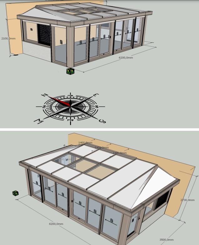

Ayant également un projet de véranda, nous souhaiterions avoir votre avis sur le chiffrage proposé par AKENA.
Merci d'avance pour vos conseils!
Il s'agit d'une véranda de la gamme "cocoon", de largeur 3,5m par 6,2m de longueur, orientée sud-ouest.
Elle sera en Alu, de teinte gris givré texturé, RAL 2800.
La toiture est monopente avec arêtiers, composée de panneaux isolants polystyrène de 93mm d'épaisseur, ainsi que de trois puits de lumière de 120cm par 105cm. Ces puits de lumière seront équipée de volets coulissants Variosun.
Façade Sud Ouest:
- 2 Baies coulissantes 3 vantaux de 287m x 2.10 m de haut.
Façade Nord Ouest:
- Muret avec un enduit ton pierre clair surmonté d'un châssis fixe de 100cm par 127 cm et d'un châssis oscillo-battant de 100cm par 127 cm.
- 1 châssis fixe de 1.07m x 2.25 m de haut.
Façade Sud Est:
- 1 porte battante de 1.00m x 2.25m de haut.
L'ensemble des menuiseries est en vitrage 4/20/4 à faible émissivité + argon et warmedge et seront équipés de volets roulants, sauf pour la porte battante. La porte battante sera en vitrage feuilleté 44.2/15/4. Les châssis oscillo-battant seront équipés de moustiquaires.
Il y aura 16 spots dans la véranda.
Les muret et la dalle sont à notre charge.
Ci-dessous le visuel de la véranda :
Le chiffrage est de 46900€ (ca pique!), avec une remise commercial de -10% inclue dans ce montant. Qu'en pensez-vous ?

C'est un beau projet. La véranda est plein sud donc les systèmes de protection contre le soleil sont utiles. Le contrôle solaire sur les vitrages n'est pas évoqué : je pense que les volets roulants devront être fermés la plupart du temps. Il faudrait peut-être prévoir, sur la porte qui n'a pas de volet, un vitrage avec contrôle solaire.
Les trois vantaux ont un pont thermique par construction. Je partirais sur un grand 4 vantaux plutôt que deux 3 vantaux.
Vu les prix des vérandas, je demanderai d'autres devis

Beau projet !
Est ce que vous êtes limité par la hauteur d'accroche ? si non, je vous conseillerais de remonter la hauteur des châssis à 2.40 m afin d'accentuer la sensation d'espace, et limiter le déperdition lumineuse ( même avec les puits de lumière).
Peut etre 'ajouter un quatrième puit de lumière afin d'améliorer encore plus la luminosité et respecter la symétrie d'ensemble ( avis très suggestif).
Pour le prix il a tapé un peu fort, vous pouvez encore avoir au moins 10%, rappeler le vers la fin de mois, si il n'a pas fait son chiffre, il sera bcp plus enclin à négocier.
L'absence de volet sur la porte, est ce un choix ou une contrainte technique ?
Faites au moins trois devis, cela vous donnera une bonne indication du marché actuel.
Bon courage !!
Beau projet !
Bon courage !!
