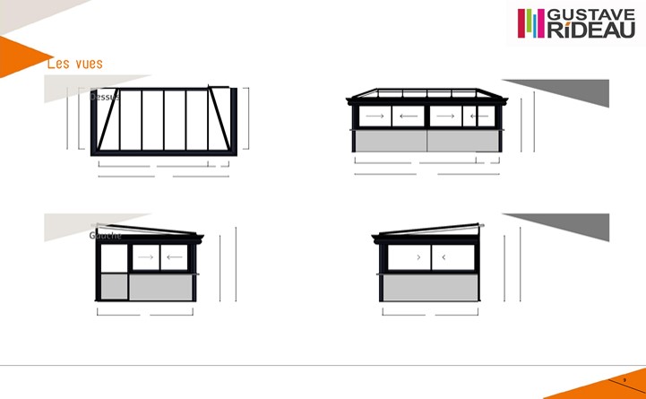

Nous avons pour projet de réaliser une extension, une pièce à vivre à l'année, donc avec une isolation correcte. On ne recherche pas le haut de gamme qui est hors budget pour nous. Pour cette raison on s'oriente vers de l'alu.
Nous avons fait faire un premier devis où les prix se sont envolés (ossature bois, haut de gamme) et un autre avec Gustave Rideau. Le devis me semble correct, mais je souhaiterais avoir un avis (j'ai sollicité également Rénoval, a priori plus sérieux dans l'isolation d'après ce que j'ai pu lire).
Elle se ferait sur dalle béton existante. La question de l'isolation reste en suspens et n'est pas chiffré. Isolation sous dalle pousse projetée ou simple ou par intérieur simple isolant sous parquet (pas top j'imagine)
Cout 28 833 + frais de maçonnerie: 2120€ = 30953€
Merci pour vos retours.

La maçonnerie me semble vraiment peu cher, qu'est il prévu exactement ?
Cela serait dommage de zapper l'étape isolation de la dalle car en isolation c'est vraiment important, surtout dans une pièce à vivre à l'année.
Auriez vous une photo de votre pavillon et du projet de véranda ? cela permettra à tout le monde de bien visualiser la chose.
Il y aura des murets en façade et un peu sur les retours vu la hauteur des châssis ?
Ils sont existants ou compris dans la maçonnerie.
Une porte dans un retour, elle déborde de la façade ?
La véranda me parait un peu cher quand même, le commercial à du garder une bonne marge pour négocier. ( d'après les prix de mon secteur, ile de france) Vous avez du lui dire que vous aviez un budget global de 30 000.
Merci de votre retour

Merci pour le retour. On peut dire que vous avez de l'expérience :D C'est en effet le budget que nous avons annoncé. Dois je comprendre que c'est pas judicieux de répondre à la question "quel est votre budget max? ". J'ai ajouté quelques photos. Nous avons en effet choisi des murets en façade et sur les cotés. Par choix esthétique et pour une meilleure isolation (est ce pertinent? ). L'inconnue est l'isolation. La dalle a un vide sanitaire accessible via un passage (60x60 environ). J'ignore le cout de l'isolation, et quelle serait la technique le mieux adaptée. Le commercial de l'autre entreprise vient mardi pour un autre devis, je vais en discuter avec lui.

Le commercial aussi sympathique soit il, est là pour une seule raison ... vendre son truc, connaitre le budget max est une information primordiale, je dis pas qu'il faut ne rien dire, cela serait contre productif, mais il ne faut pas oublier que c'est un "jeu" pour le commercial, autant ne pas lui donner tout les atouts ! et se garder une marge de manœuvre ! dans votre cas, vous auriez dit 25 000 par exemple, il se serait débrouiller pour tout faire entrer dans les 25/27 000 lol
Il y a les volets roulants intégrés ? la corniche me semble un peu bizarre sur le dessin. Cela influe évidemment sur le prix.
Je n'avais pas remarquer le vitrage aussi, il a prévu du 4/16/4, alors que la norme maintenant est plutôt du double Vitrage 4/20/4 à faible émissivité + argon et warmedge, demandez lui pourquoi :)
Sous vidde sanitaire, vous pouvez donc réaliser l'isolation de la dalle par dessous dans un second temps, la terrasse est légèrement plus basse que le sol de la maison non ?
Peut être prévoir une chape de rattrapage avec une fine isolation supplémentaire si il y a la place.
Les murets sont une bonne idée pour renforcer l'isolation mais 1.00 m de hauteur c'est beaucoup ! ( après je sais pas comment est le terrain) surtout que la hauteur sous cheneau en façade n'est pas énorme. 80 cm est pas mal , après ça dépend de l'utilisation de la piece, salon, salle à manger, ...
Faites faire au moins 3 devis et consultez un maçon aussi ! chacun son métier !

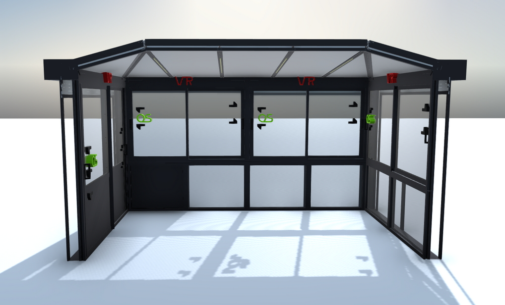

Visuels du deuxième devis (on doit se revoir pour chiffrer le tout)

La maçonnerie prend de la place mais j'aime bien les tablettes sur ma maçonnerie pour y poser mes plantes...
Le vendeur de véranda a interet à vendre de l'aluminium ;)
