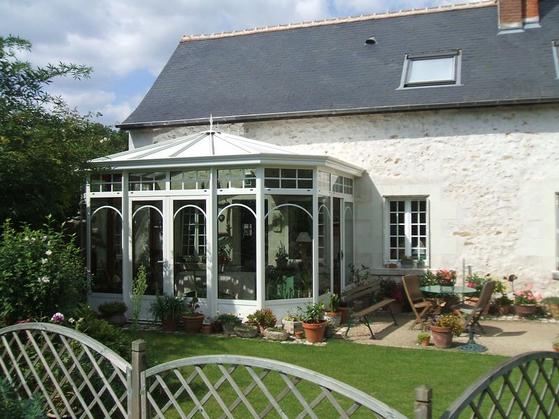

par exemple, la toiture de cette véranda est constituée de panneaux sandwichs blancs :
Ce panneau est composé en général :
-d'une plaque intérieure en aluminium (souvent de couleur blanche)
-d'un isolant thermique (polystyrène ou laine de roche)
-d'une plaque extérieur en aluminium (plusieurs finitions et couleur possible)
Pour les modèle dit acoustique, il faut rajouter :
- un complexe d'amortissement (masse + structure extérieure capable d'amortir de bruit d'impact des gouttes d'eau)
