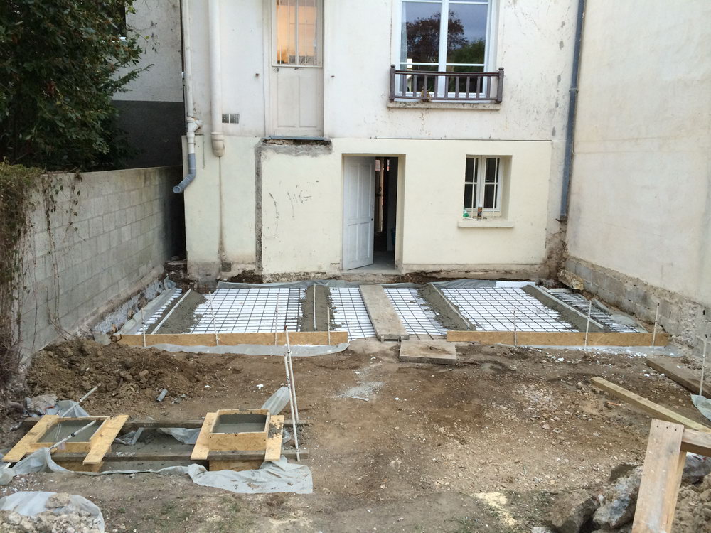

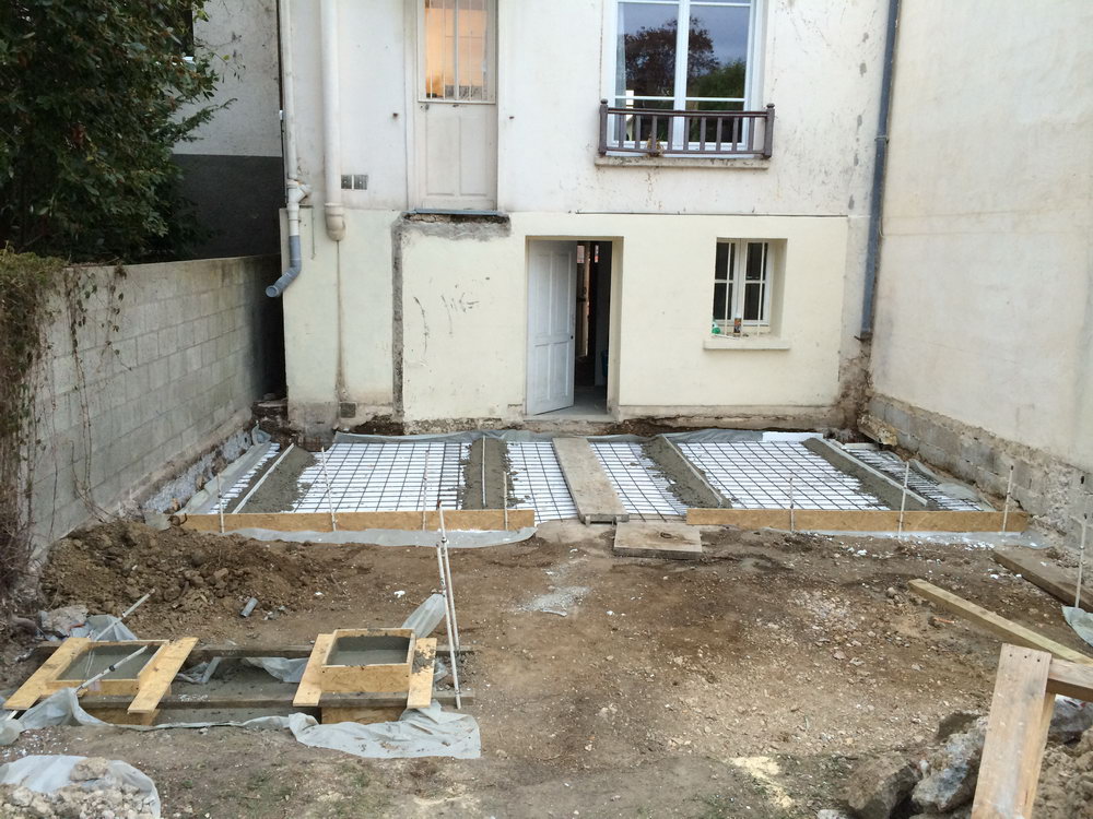

Et pour finir voici la situation du chantier :
Après 1 mois de diverses rénovations dans la maison, le gros va commencer. La structure métallique pour les pilots est en cours de soudure. La façade sera ouverte probablement la semaine prochaine.
- Les fondations sont faites :
