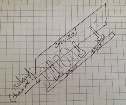

Je pense que tu pourrais utiliser la solution pour isoler les sous-pentes.
Je pense aux suspentes metalliques que tu visserais dans les chevrons alu. Ensuite tu places ton isolant (le chanvre me semble pas mal car il résiste à l'humidité) et ensuite les rails à placo qui se clipsent dans les suspentes. Ensuite, tu visses ton BA13 dans les rails.
voici un petit schéma :
