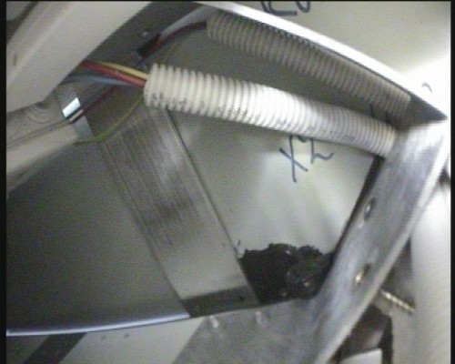

Je n'ai pas compris le point sur l'isolation (avec la laine de verre dans les gaines). Pour le pare-pluie, cela ne me semble pas très important. Pour l'électricité, cela peut arriver.

Pour l'éléctricité, j'ai eu droit à cela alors que j'avais 5m et qu'il n'en falait que 3m: repris par les poseurs le 2 avril:js-martin a écrit :Je n'ai pas compris le point sur l'isolation (avec la laine de verre dans les gaines). Pour le pare-pluie, cela ne me semble pas très important. Pour l'électricité, cela peut arriver.

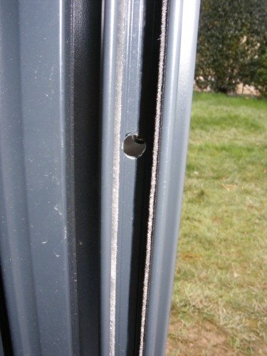

A propos de vitesse et précipitation, j'ai eu droit à des trous dans les coulissantes:
Le poseurs m'a dit que sans les trous, il faudrait 5 jours au lieu de 3 pour poser une véranda et que les trous étaient déjà fait en usine!
Deux coulissantes ont été changées, il a fallu insister!

Re: 35 Véranda Concept Alu
J'ai la même chose, ces trous donnent accès au vis de maintien se situant derrière... les glissières sont perçées en usine. Ce n'est pas grave, ça ne se voit pas mais pour une finition optimale, il faudrait des obturateurs en plastique pour cacher ces trous, obturateurs qui devront être fins pour ne pas entraver le fonctionnement des volets.looping35 a écrit :A propos de vitesse et précipitation, j'ai eu droit à des trous dans les coulissantes: Le poseurs m'a dit que sans les trous, il faudrait 5 jours au lieu de 3 pour poser une véranda et que les trous étaient déjà fait en usine!

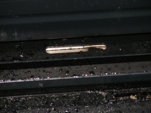

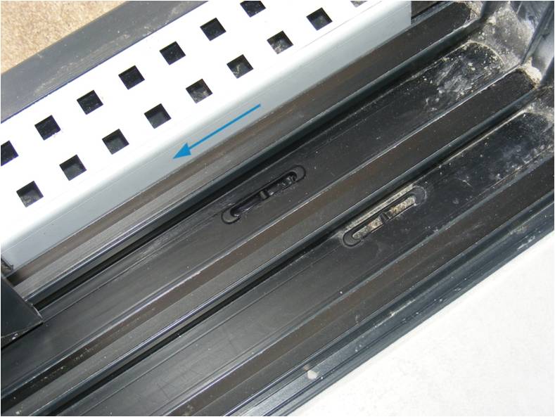

Bon, il manquait aussi un clapet pour que l'eau parte sans que l'air rentre au niveau des rails:
Rien de grave car seules les Extenxia posées après janvier 2013 doivent avoir ces clapets pour être conformes à la RT2012:

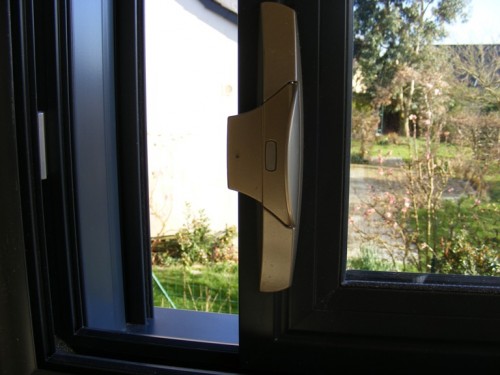

J'ai aussi eu une poignée qui a été changée deux fois car elle frotte lorsque qu'on l'ouvre:
Je remercie donc concept Alu qui me l'a changé gracieusement, mais je pense que cela va recommencer.
