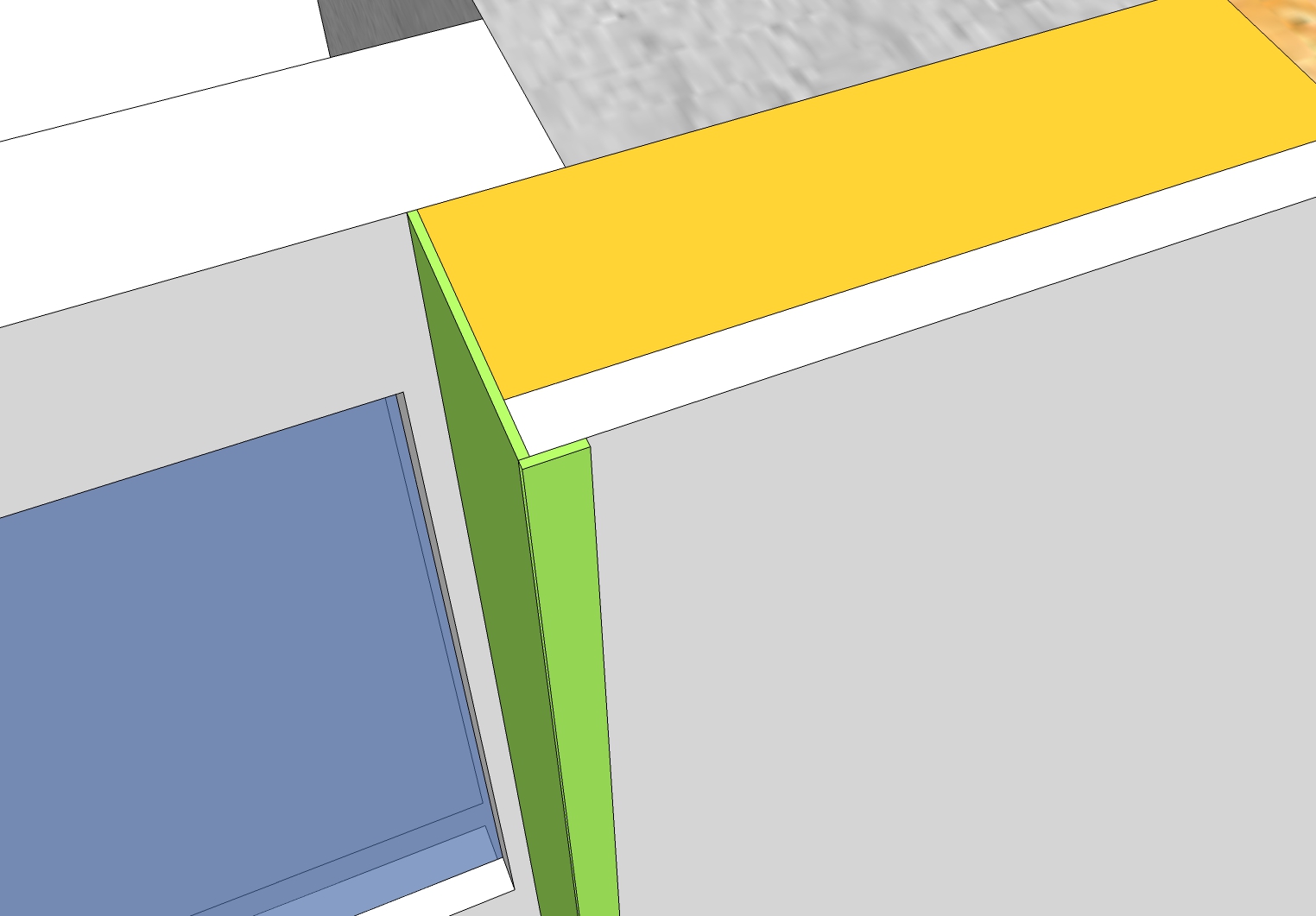

Je vais passer par dessus le mur béton et recouvrir un peu les montants avec l'isolant PUR. En blanc le montant
En gris le mur béton
En jaune le PUR
En blanc le fermacell
en vert une tôle de finition
(je veux éviter un montant en bois, et un mur peint qui potentiellement prend l'humidité et pourrait finir par noircir.).

Donc je vais demander de telles tôles de finition et passer sur l'angle avec l'isolant au maximum. Je devrais arriver sur 3cm mais une petite fenêtre est environ à 4cm de l'angle.

Les photos ne se sont pas bien synchronisées, donc je ne peux pas les mettre en ligne aujourd'hui.
En jaune le PUR

Je me suis mal fait comprendre.
Le PU est intérieur et le fermacell aussi.

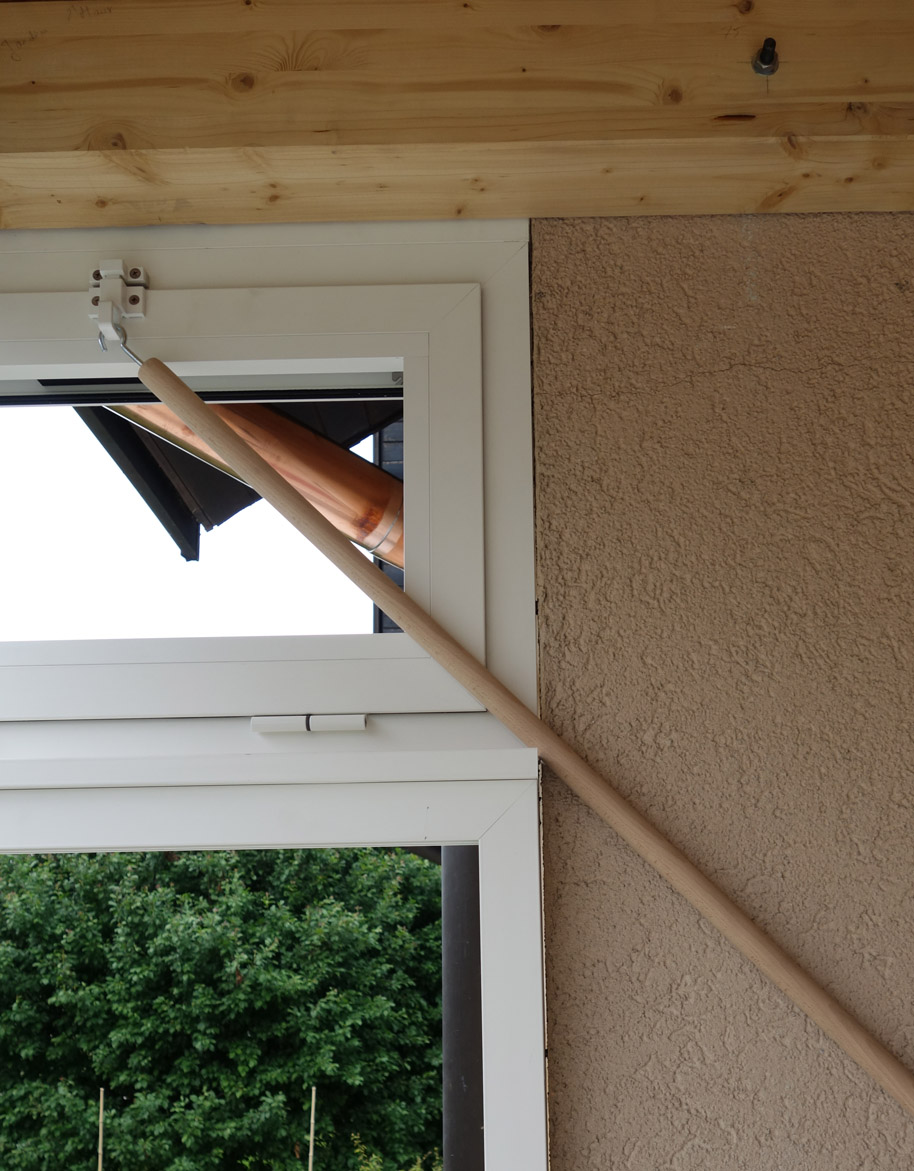

Oubliez cette tringle en bois !
Donc les montants sont juste vissés sur le mur extérieur. Comme visible ici, on voit le jour dessous.
Pour le haut : on voit que la véranda est à fleur du mur. Je veux passer dessus (de quelques cm, il ne reste pas grand chose.
Pour le bas, il y a un décalage de 5cm du montant par rapport à la tête de mur. Donc l'isolant sera contre. Selon moi pas de souci.
