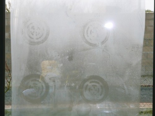

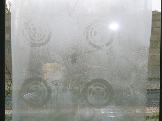

bonjour à vous
petite question simple !! le matin avec la buée , on aperçoit encore les jolis cercles , que les ventouse ont laissé sur les vitres !! ventouses utilisées par poseurs !!
le super pro , néttoyeur de véranda est pourtant passé par là , carreau très joli , bien néttoyés , mais le matin avec buée sur vitre les jolies traçces de ventouse sont toujours là ,le matin avant que soleil ait fait son boulot !!!
petit détail me direz vous !!!!!!!!!!!!
salut à vous tous
je vous joins photo !!
Re: TRACES VENTOUSE SUR VITRE
Ce ne sont pas les traces des ventouses des poseurs mais celles du manipulateur du fabricant des vitrages isolants.
Les traces sont à l'intérieur des vitrages isolants et non à l'extérieur, inutile de frotter.
C'est rare mais ça arrive :roll:
Il faut changer le vitrage et tout ira bien.

bonjour
j'ai recu une doc sur traces de ventouse : je me ferais une joie d e te transmettre cette documentation mais en tout etat de cause ces traces font parties du processus de fabrication et assemblage des verres en usine donc non reconnues comme un defaut mais plutot comme un aléa possible et rare aussi voila pour resumer
a ta disposition bien sur
document transmissible en message perso bien sur via mail perso à dispo salutations notez bien le mot PERMANENT il fait toute la difference.........hélas
la documentatio nfichier pdf est editée par une liste des plus gros fabricants il s'apelle : CRITÈRES
D’APPRÉCIATION
DE L’ASPECT DES
VITRAGES ISOLANTS
voici le texte precis une partie en fait ::::
4.2.1 Traces sur les faces internes du vitrage isolant:
Les traces et empreintes visibles dans les conditions normales d’observation sur les faces internes des vitrages constituent des défauts significatifs de fabrication lorsqu’elles ont un caractère permanent.
Celles visibles épisodiquement en fonction de conditions particulières (lumière rasante, condensations superficielles) ne sont pas considérées comme des défauts significatifs.

salut à vous
JS-Martin toujours très réactif bravo............
pour mes traces la méteo joue à fond bien sur il me semble mais ces traces quand elles sont présentes ne restent pas très longtemps j'ai remarqué......ce qui ne m'empeche en aucun cas de profiter pleinement de mon"bijou"......et je le souhaite à tous sur ce forum ,
