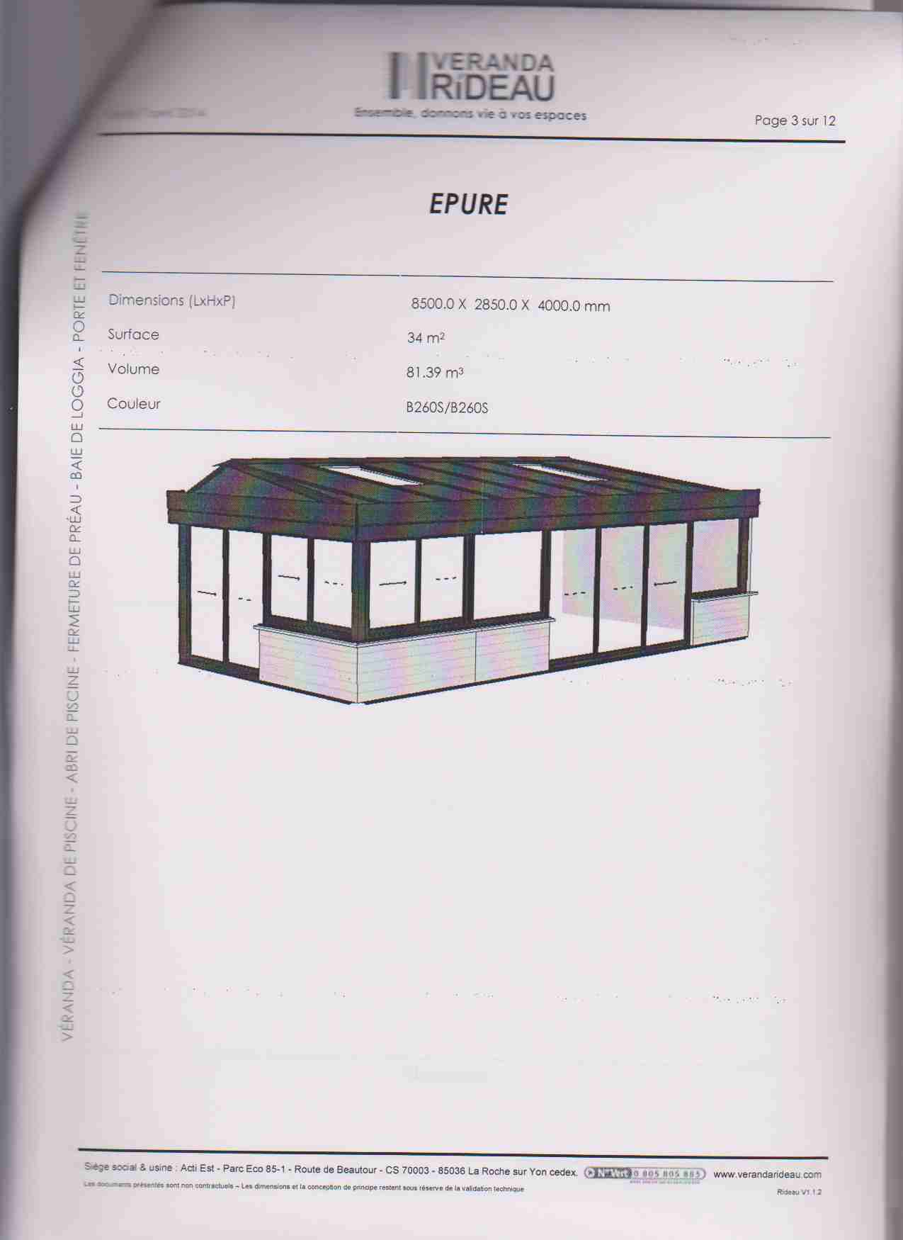

Après une semaine d'attente voici le devis de véranda rideau :
dites moi ce que vous en pensez au niveau des matériaux.

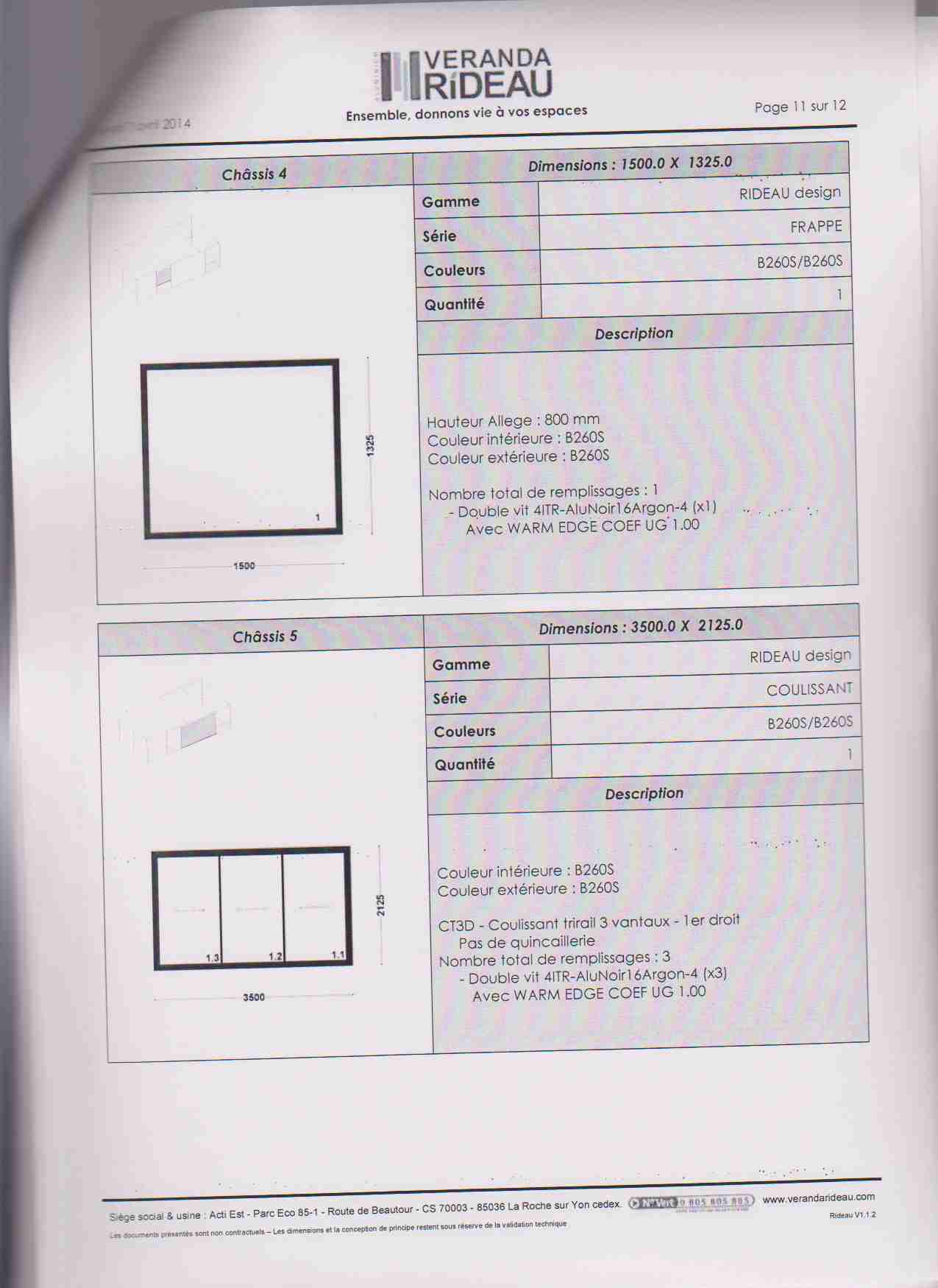

par beus49
et la suite des baies vitrées...
