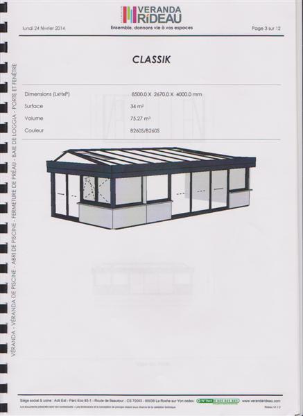

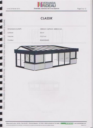

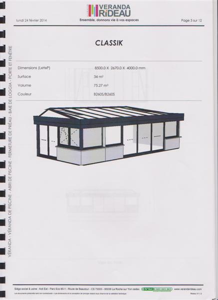

bonjour à tous, nous aimerions faire construire une veranda d'environ 35m2 ( ce que représente actuellement notre terrasse ) pour en faire une pièce de vie en plus de la maison avec volets roulants et 2 puits de lumières pour éviter d'assombrir trop la maison, elle serait située au nord.
Actuellement nous avons fait faire des devis chez Veranda Rideau ( le commercial fut charmant et très à l'écoute de notre projet sans nous bousculer ce que nous avons apprécié d'ailleurs ), Concept Alu ( ou le commercial nous a un peu expliqué qu'il n'y avait que chez eux qu'on faisait les meilleures vérandas sur le plan bbc ) et Vie et Veranda ( ou là on nous demande sans cesse de nous dépêcher pour avoir des remises et sans tenir compte de notre projet ).
J'avoue que Veranda Rideau nous a fait bonne impression et il faut dire que plusieurs de mes clients ont fait appel à eux sans avoir eu de quelconques problèmes y compris sur le plan financier ou ils me paraissent correct. Concept Alu me parait un cran au dessus au niveau des matériaux mais je trouve dommage qu'il ne cesse de dire sans arrêt que les autres ne valent rien.
Quant à Vie et Veranda on ne les retiendra tout simplement pas car nous n'avons pas apprécié leurs techniques commerciales.
J'aimerai savoir pour ceux qui ont fait appel à ces sociétés pour la construction de leurs vérandas ce que vous en pensez et si vous êtes satisfaits.
Nous aimerions également savoir ce que vous pensez par rapport à une exposition au nord des panneaux sandwichs isophonique de 66mm avec chevron épines anti flambage de pont thermique et de double vitrage 4ITR alu 16 argon Warm Edge ?
C'est donc un projet qui avoisine les 30000€.
Je vous remercie d'avance.

Commençons par tes panneaux sandwichs : 66mm c'est dans la moyenne actuelle. Je ne connais pas la marque utilisée par VR (ou j'ai oublié). Y-a-t-il une couche souple pour absorber le bruit de la pluie ?

Désolé mon post est peut être un peu brouillon mais je suis tellement perdu et j'ai tellement peur de me faire avoir sur le plan qualitatif que je m'embrouille.
Je n'ai aucun détail sur la plaquette que m'a remis Veranda Rideau. J'ai recontacté le commercial pour avoir quelques détails sur le vitrage d'ou la description sur mon précédent message.
Je ne vois aucun détail sur la couche d'absorption concernant le bruit et la pluie.
