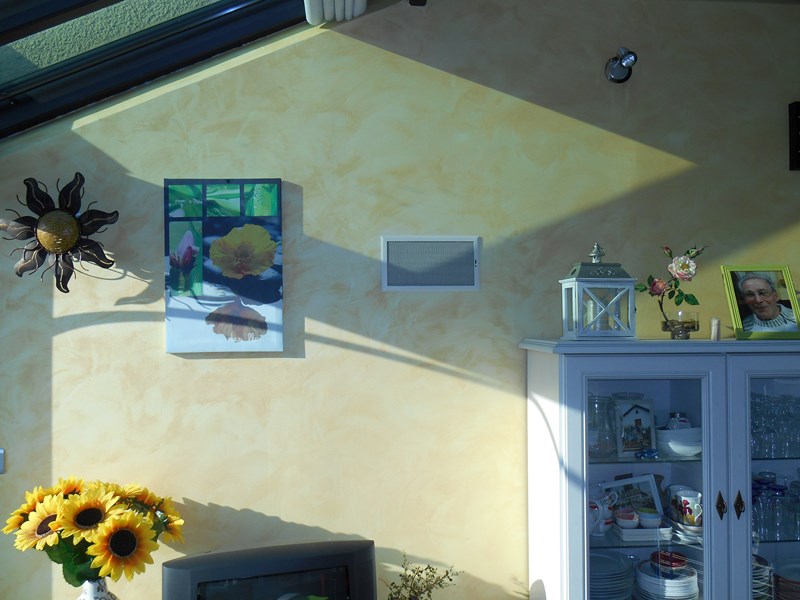

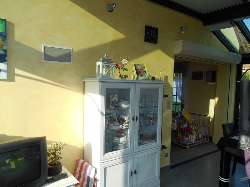

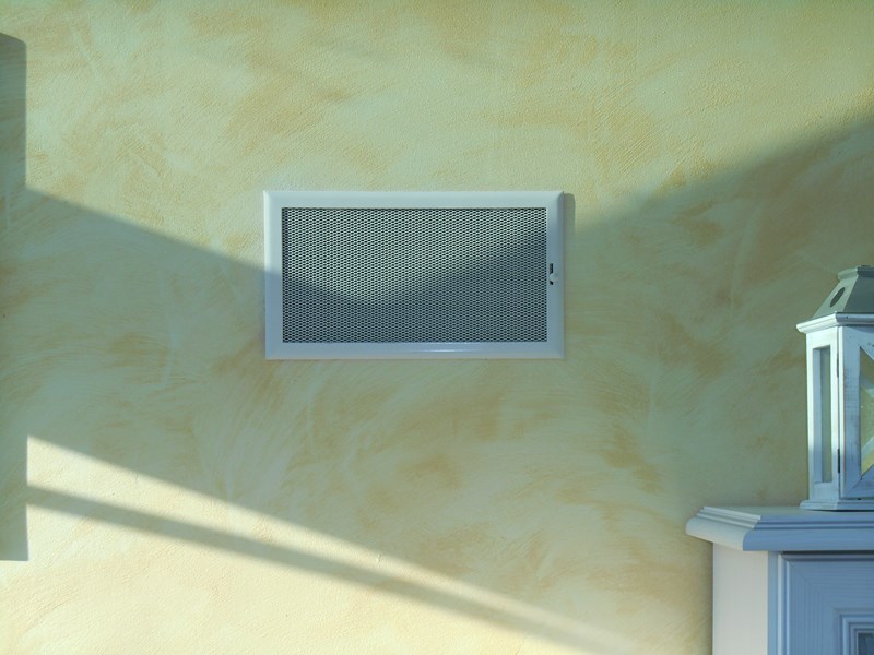

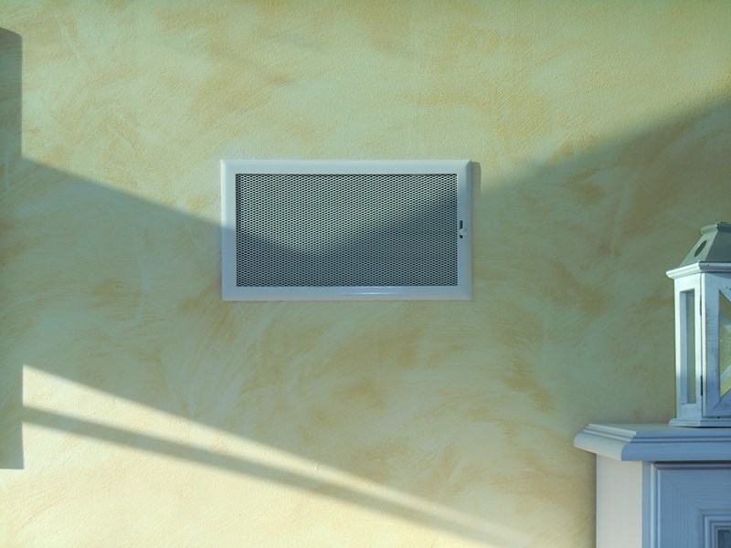

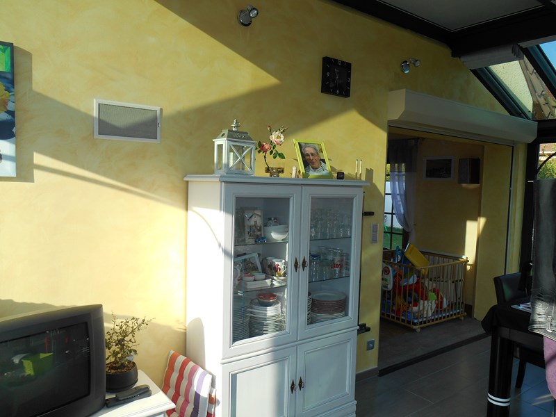

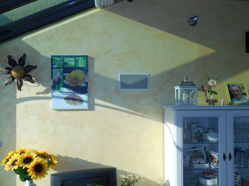

Nous avons prévu 2 arrivées électriques pour radiateur plinthe, sachant qu’une véranda est 5 fois moins isolée que du parpaing et comme on dit parfois « hérésie de chauffer une véranda » donc on a fait faire une arrivée d’air 0.25x0.40 dans le pignon (voir photo jointe), conduit qui donne dans hotte de notre cheminée Phillip, foyer 843, du lourd donc ! Donc en hiver, dès rayon de soleil avec 0 degré dehors, tout de suite 25-26 degré dans véranda et le soir la cheminée joue son rôle en nous ramenant de l’air chaud !mais si vraiment frais on remet des buches dans cheminée car on a tout de même une ouverture de salle à manger vers véranda de : 2.20m x 2.10m alors la la température dans véranda est correct de 22-23 degrés on consomme donc un peu plus de bois ! Donc plus besoin de radiateurs électriques ouf = dépense en moins car radiateurs plinthes assez chers il me semble! de plus pour l’été nous sommes dans une zones fin de plaine donc beaucoup de vent tout de même , si grosse chaleur, nous ouvrons nos trois ouvertures : 2 de 1.m10 et la grande de 2.m25 de large, donc bonne ventilation naturelle , et la maximum à l’intérieur : 35-36 degré arrivé 2 ou 3 fois c’est tout sinon tout à fait gérable en été donc et bien sur avec les stores prévus à cet effet chers c'est vrai, mais tellement utiles !! Alors mon précabalge électrique pour clim ne servira pas ouf, encore économie, grâce à la nature donc et l’aération naturelle suffit pour nous envoyer de l’air et rester des heures dans la véranda ! Car il ne fait pas tous les jours 40 degrés dehors !

la trappe véranda/hotte cheminée dans le décor
