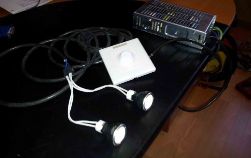

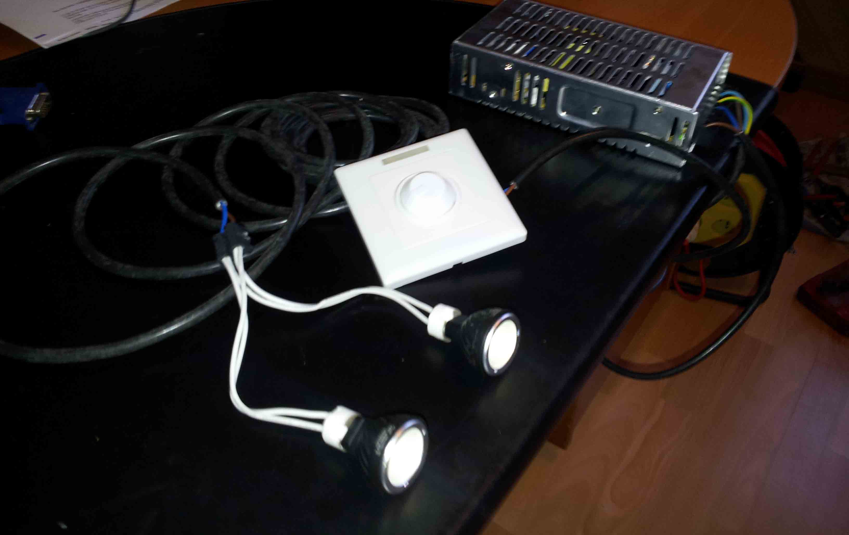

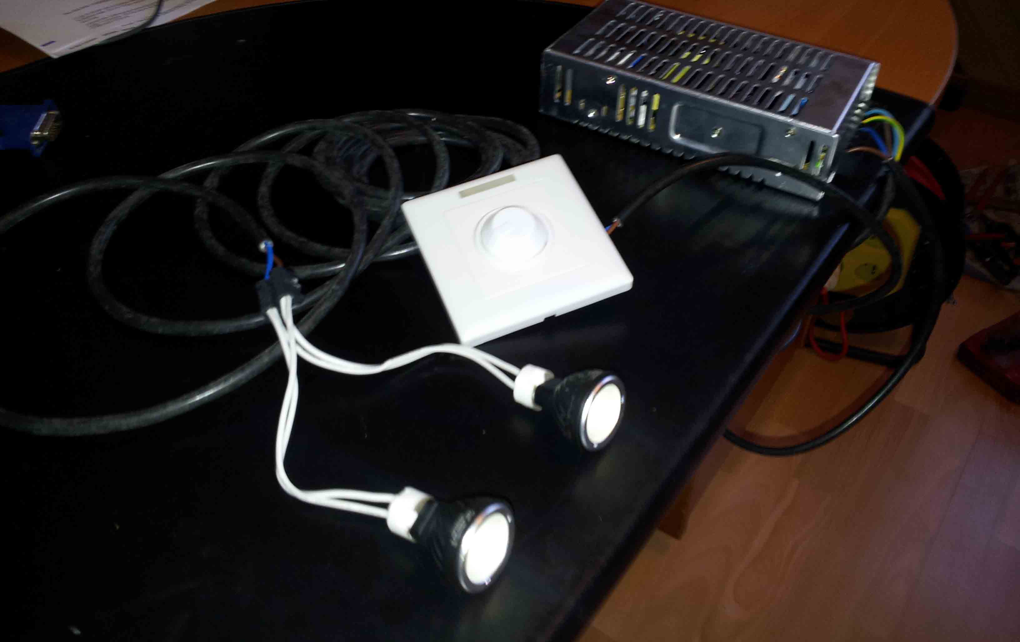

Re: Ma solution éclairage pour ma véranda
Voici une photo du montage de test, ma véranda n’est pas encore réalisée... C'est pour bientôt!
Sur la photo, les leds sont presque au minimum d’intensité.
Pour ceux qui on besoin de diamètre encore plus petit, il y à ces spots que j’avais trouvé sur ce forum :
http://www.fcosinus.com/Boutique/index. ... il&ref=g4c
Et j’ai trouvé ça comme LEDS qui vont avec :
http://www.energy-led.com/ampoules-g4-l ... 06796.html
A priori c’est une led dimmable, mais je n’ai pas fait le test de cette LED et de ce spot, vu que j’ai choisi les autres…
