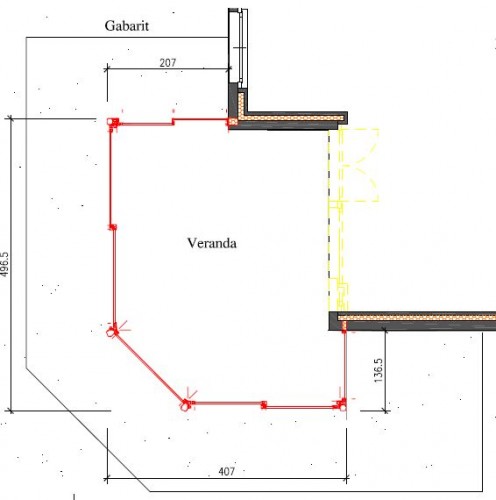

Je n'ai aucune réverbération dans ma véranda. Je me demande si mon lambris bois (avec une laine de bois de 4cm) ne joue pas le rôle d'amortisseur acoustique.
Dans ton cas, c'est peut-être le mur au fond à droite dans ta véranda (sur ton plan, le mur de 136cm de large) qu'il faudrait "assouplir" pour absorber les sons et éviter des "ping-pong" entre ce mur et le vitrage.
