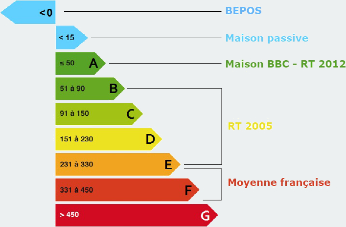

La réglementation de le la RT 2020 a pour but d'amener tous les bâtiments construits après 2020 à une consommation d’énergie nulle (=maison passive).
Les normes de ces maisons passives sont :
1/ Consommation de chauffage < 12 kWhep*/m2/an
*kWhep = kilowatt/heure d’énergie primaire. C'est l’unité de mesure utilisée dans la RT 2020. Le kWhep tient compte de l’énergie nécessaire à la production et au transport de l’électricité ! Par convention, 1 kWh facturé par le fournisseur d’énergie correspond à 2,58 kWhep pour l'électricité. Pour le gaz, le fioul et le bois, ce coefficient est égal à 1.
Donc pour ne pas dépasser 12 kWhep*/m2/an, il ne faudra pas consommer plus de 4,65 kWh/m²/an d’électricité facturée (ou 12 kWh/m2/an de gaz, de fioul ou de bois) : l'isolation de nos maisons doit être excellente, la ventilation étudiée et les apports gratuits optimisés.
2/ Consommation totale d’énergie primaire* < 100 kWh/m2/an
*C’est l'ensemble des consommations d'énergie de la maison : chauffage, eau chaude sanitaire, éclairage et les appareils électriques.
3/ Production d’énergie dite renouvelable
C'est l’énergie produite grâce à nos vérandas, les panneaux solaires thermiques et/ou photovoltaïques, les poêles à bois...
L'étape suivante est que nos maisons devront produire plus d’énergie qu’ils en consomment (=bâtiment à énergie positive=BEPOS).

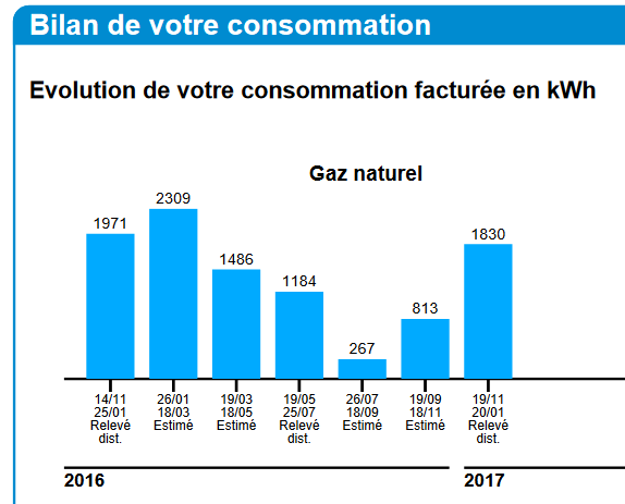

J'essaye de faire le calcul pour voir où je me situe mais je n'ai pas l'impression de tomber sur les bons chiffres. J'ai récupéré ma consommation de gaz de l'année 2016 sur le site de mon fournisseur, j'ai enlevé ma consommation durant un mois d'été x 12 (j'utilise le gaz pour la cuisine) et en divisant par la surface de mon appartement, j'obtiens un chiffre qui me parait petit. C'est bien comme ça qu'il faut procéder ?

Consommation de chauffage = ( (Ta consommation annuelle de gaz en kWh) - (consommation pour la cuisson en kWh x12) ) / surface logementj'ai enlevé ma consommation durant un mois d'été x 12
Re: Détail de la norme RT 2020

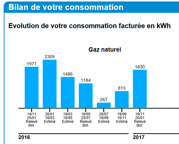

Un exemple concret (le mien
). Chez moi, ça donne ça :
(2309+1486+1184+267+813+1830)-(267*6) = 7076-1602 = 5474
=> 5474 / 81 = 67.58
je serais donc au niveau B, cela m'étonne un peu l'immeuble datant des années 80. Après, je me doute que je n'habite pas dans une des régions les plus froides.
Au passage, sur le tableau je constate une très légère baisse de consommation de chauffage cet hiver, hors il a fait nettement plus froid cette année (il avait du geler une fois en tout l'année dernière) donc la véranda de balcon semble avoir un effet positif.

Ton calcul me semble bon. En appartement, si tu as des voisins au dessus et au dessous, cela limite pas mal les déperditions. Un calcul du DPE de l'immeuble donnerait peut-être un résultat différent.
Pas de voisin au dessus (dernier étage)
Je suis étonné car j'avais l'impression de consommer pas mal de gaz, mais d'après ce document mon logement serait plutôt bien placé en fait. Je vais retrouver le diagnostic qui m'avait été fourni lors de l'achat de l'appartement, de mémoire il était classé E.

Le DPE est un peu différent : il intègre le chauffage (voire le rafraîchissement), l'eau chaude sanitaire, la ventilation et l'éclairage.
Là, ce n'est que la consommation de chauffage qui doit être inférieure à 12kWhep/m2/an alors que tu as 67...

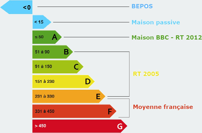

Je ne peux pas être à 12kWhep dans un bâtiment livré en 1981.. A moins qu'il ait récemment bénéficié d'une isolation par l'extérieur et encore. Un bâtiment passif doit être conçu dès le départ comme tel. J'essaye de me comparer à ma catégorie. D'après le graphique la moyenne française serait entre 331 et 450, ça laisse rêveur.

Cela montre bien que ton DPE est faux... et donc que tu n'es pas classe E.
Je me doute que ton appart de 80 n'est pas de classe A ou mieux sans travaux. Ce que tu as calculé est une estimation mais elle me semble dans les clous.
