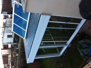

Nous sommes très content du résultat. Mieux que le modèle d'exposition. Je cherche à réduire la photo pour la mettre en ligne mais je ne sais comment faire avec mon iPad. Je crois que je vais en reprendre une...

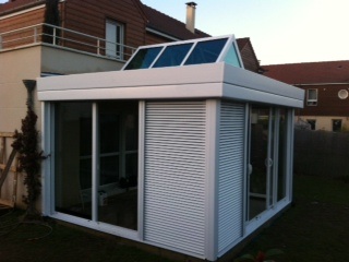

Zebu2000
Messages : 17
Inscription : 22 avr. 2012 10:01
Re: Facteur solaire ou gain thermique en hiver !?
Message par Zebu2000 »
onlytoine
Messages : 19
Inscription : 10 févr. 2013 14:54
Message par onlytoine »
Merci beaucoup pour les photos ! C'est la première que je vois installer pour de vrai... :)
