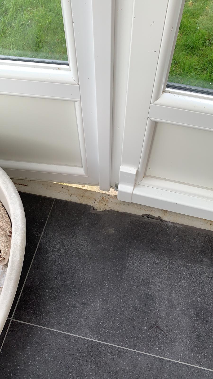

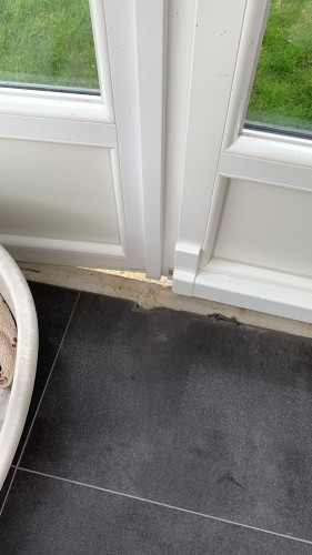

J'ai acheté un pavillon l'année dernière avec une véranda structure alu et panneaux PVC de 7.5m X 3,5m, ce week-end les panneaux formant le pignon on bougés suite à pas mal de vent, il semblerait qu'il n'y aucune fixation au sol, est-ce normal? J'ai fait des photos même une vidéo pour se rendre compte !! La société qui a vendu et réalisé la pose à l'air de dire que c'est normale, la véranda est posée depuis 2016!! Donc d'après eux c'est l'assurance qui doit prendre en charge, mais moi je suis étonné qu'il n'y ait aucune fixation au sol !!
Pouvez-vous m'éclairer si cela relève de la garantie décennale du fait d'un vice de pose?
Panneaux de pignon qui ont bougé avec le vent

La véranda doir rester en place, c'est donc bien une erreur de pose.
Si le problème rend la véranda inhabitable alors c'est couvert par la garantie décénnale de l'entreprise.

Pas toujours : un glissement de terrain, une tornade... bon ok je chipoteVerandanonyme a écrit :La véranda doir rester en place, c'est donc bien une erreur de pose.
ici, cela semble une erreur.
Une idée de réparation maison : tu retires les par-closes des panneaux sandwichs, tu retires les panneaux sandwichs, tu remets en place les montants fixes et tu les fixes au sol avec des vis béton sans cheville (https://www.hardeman-distribution.com/v ... -8357.html)
