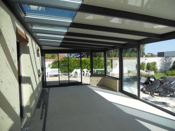

Bonjour je suis en île de France et j’hésite sur ce devis que je trouve un peu cher mais le vendeur me dit que ma véranda est complexe.
C'est la gamme Energie de chez renoval.
veranda de 32 m carrées avec une toiture uniquement en verre (9.8 m de longueur sur 3.72 de largeur) séparée en 3 parties, un chambre de 10 m carrés (baie vitrée coulissant 3 ventaux), une salle à manger ( baie vitrée 4 ventaux) de 18 m carrées et une dernière partie extérieur de 4 mètre carrées avec un toit type pergola car je suis en copropriété et j'ai une évacuation des parking que je ne peux toucher à cet endroit.
Je veux absolument un toit en verre car elle sera collé à mon salon et sans ça cela va énormément l’assombrir...

Bonjour, effectivement le projet est atypique. Personnellement pour la partie chambre j'essaierai d'isoler au maximum la toiture et je ferai une partie avec un muret. Pour le prix une véranda de qualité coûte cher... Surtout avec des volets roulants c'est souvent ce qui fait grimper le prix. Hésites pas à faire d'autres devis.

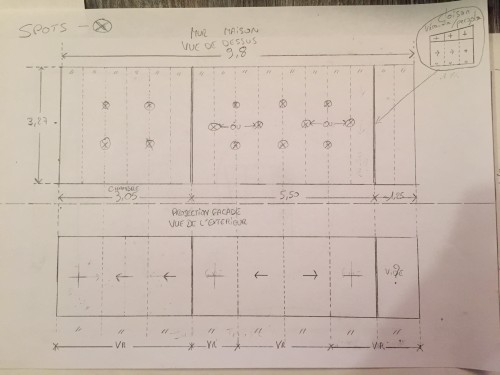

OK : présente nous le plan de ta maison et l'on pourra peut-être te trouver des implantations différentes...FABE99 a écrit :Je peux pas mettre un toit en dure car j'ai une autre pièce derrière séparée par une fenêtre de la chambre. j'ai besoin d'un max de lumière.

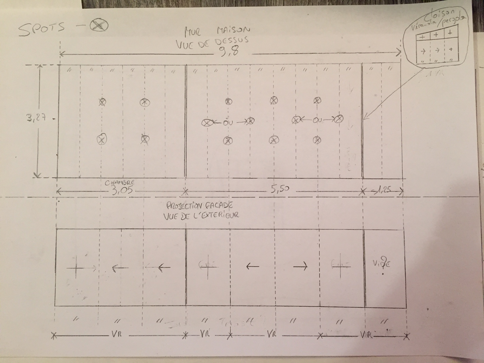

Si ta surface est de 32 m² , il y a erreur sur ta longueur / largeur, je tablerais sur 9.8 x 3.27 (non 3.72)FABE99 a écrit : veranda de 32 m carrées avec une toiture uniquement en verre (9.8 m de longueur sur 3.72 de largeur)
10 m² / 3.27 m = "Longueur" de facade logique donc de 3.05 m. Il n'y a pour moi qu'une seule raison valable pour mettre une baie en 3 vantaux de ce coté, c'est pour faire une division homogène de la facade de véranda en 7 vitrages de largeur semblable, ce qui pourrait être requis au niveau de l'urbanisme si tu es dans un périmètre classé des bâtiments de France, puisque l' ABF exigera une facade homogène, facade qui devra également être en harmonie avec la division de toiture. Ce qui me laisse penser que le commercial qui t'a présenté le projet, sait que tu es dans un périmètre classé, ou il le suppose et prévois en conséquence. Dans le cas contraire, prévois une baie vitrée en 2 vantaux sur 2 rails, moins coûteuse que la 3 vantaux sur 3 rails proposée, avec volet roulant de facade d'un seul tenant sur 3.05 en lames alu isolées. L'avantage du 2/3 d'ouverture d'une baie en 3 vantaux 3 rails plutôt que 2 rails est inexistant si c'est une chambre... De plus, le 2/3 d'ouverture ne s'applique pas du tout sur une si petite baie en 3 vantaux, tu peux espérer une ouverture maximale d' 1.7 m, contre 1.45 pour une 2 vantaux... Thermiquement, n'en parlons même pas, minimum 20 % de déperditions supplémentaires pour les plus performantes du marché en 3 vantaux 3 rails...FABE99 a écrit :séparée en 3 parties, un chambre de 10 m carrés (baie vitrée coulissant 3 ventaux)
FABE99 a écrit :une salle à manger ( baie vitrée 4 ventaux) de 18 m carrées
18 m² / 3.27 m = "Longueur" de facade logique donc de 5.5 m, j'imagine donc la baie en 4 vtx avec une ouverture centrale ~2.5 m sur les 2 vantaux centraux, en 1 volet de 2.7 m d'un seul tenant. Les vantaux aux extrémités probablement fixes (pas génial pour le nettoyage du volet soit dit en passant...
4 m² / 3.27 m = "Longueur" de facade logique donc de 1.25 mFABE99 a écrit :et une dernière partie extérieur de 4 mètre carrées avec un toit type pergola car je suis en copropriété et j'ai une évacuation des parking que je ne peux toucher à cet endroit.
Si j'assemble mes 3 façades supposées, 3.05 + 5.5 + 1.25 = 9.8 m total, tu dois pouvoir confirmer ce croquis ci-dessous avec une vue aérienne et une vue de face de ton projet :
Un stéréotype catastrophique qui part d'une déduction basique mais somme toute logique qui dit que plus il y a de surface vitrée, plus il y a de luminosité. La luminosité d'une pièce s’exerce de 2 manières bien distinctes, une directe (~75 % d’efficience), une indirecte (~25 % d'efficience). Regarde cette photo :FABE99 a écrit :Je veux absolument un toit en verre car elle sera collé à mon salon et sans ça cela va énormément l’assombrir...
Tu peux voir par toi-même qu'il y a une bonne luminosité directe qui s'exerce sur le mur maison, 1.2 m vitré dans la toiture a l'horizontal en partant du mur maison permet presque un direct total sur le mur maison de 2.4 m de haut, il ne faut pas oublier une chose importante donc, c'est que sur un pan incliné à 6 degrés comme une toiture de véranda, tout ce qui sera vitré après 1.6 m / 1.7 m a l'horizontal dans ta toiture, ne servira plus le direct recherché pour la pièce arrière, mais l'indirect très peu utile de la pièce qui est en dessous...
De plus, le vitrage à controle de facteur solaire en 40 / 24 coûte à l'entrée en moyenne 3 x plus que le panneau sandwich.
TL représente la Transmission Lumineuse, Sg représente la transmission solaire (effet de serre), ton vitrage à contrôle solaire est donc plutôt efficace pour luter contre l'effet de serre, mais pour ta luminosité tant recherchée, 40 % c'est pas vraiment un objectif atteint quand on sait qu'un vitrage classique de facade sans contrôle solaire amène lui quand même + de 80 % de la luminosité (vois tes références en facade si après). Si ton projet est exposé plein sud, c'est pas mauvais, si tu es plein nord, c'est à revoir...FABE99 a écrit :en toiture:
verre Saint Gobain super neutral (controle solaire) à isolation thermique renforcée ug à 1
sg 0.24 et tl à 40%
J'imagine le pont thermiqueFABE99 a écrit :chevron tubulaire et chéneau de la gamme energie.
liaison toiture chevrons par les progil Energie...
Idem que pour la baie de la chambre, si tu n'es pas dans un périmètre classé et dépendant de l' ABF, transforme en 2 vantaux et 2 fixes en trapèze.FABE99 a écrit :en facade (planistar)
piece 1 : 3 ventaux ug1.1 TL 82% Sg 0.62
piece 2 : 4 ventaux idem ug à 1.1
partie 3 type pergola avec une baie vitrée 3 ventaux qui donnera sur la pièce 2 et 3 châssis fixes en verre ( ug à 1.1) pour fermer la veranda.
Ton vitrage correspond à un Coefficient R de 0.6 m²K/W, tu es loin du compte, ta toiture est une passoire géante...FABE99 a écrit :Je suis conscient que cela fait beaucoup de verre et que thermiquement on est pas au top.
Les conseilleurs, sont très rarement les payeurs, dans ton cas tu peux assez largement oublier ce qui a été dit par ton conseilleur...FABE99 a écrit :Mais le vendeur me dit qu'avec un chauffage dans chaque pièce cela sera une pièce comme une autre...
Si se sont des spots LED performants, de 250 Lumens / spot, disposés comme je l'ai fait sur mon croquis en vue aérienne, cela devrait aller, théoriquement 1 spot / 2.5 m².FABE99 a écrit :option
12 spot LED
Un R additionnel selon moi insignifiant pour la thermique d'hiver en facade au vu de ce qui sera perdu de toute façon en toiture.FABE99 a écrit :volet Electrique extérieur en aluminium sur tout le long des 9.8 m de la véranda
Pareil, un R aditionnel de 0.22 m²K/W sur ta toiture, qui amène donc l'ensemble R toiture à 0.8 m²K/W volet fermé ne mérite pas une plus de value de plus de 15 % du montant total du projet, tu ne le rentabiliseras jamais, puisque 8/9 ans après la pose, il te faudra en plus remplacer le moteur, opération fastidieuse niveau main d'oeuvre en toiture, sans même parler du prix du moteur... Tu peux compter 2000 minimum.FABE99 a écrit :pose d'un volet bubendorff en toiture uniquement sur la chambre 1 ( 7000 euros avec la pose en plus du devis véranda !!!) le reste de la véranda je mettrais des stores manuels que je poserais.
56 000 - 7000 = 49 000.00, j'estime les VR de facade avec le coffrage incorporé à ~7500.00. Ce qui devrait ramener l'ensemble à 41 500.00 euros avec le projet dans l'état.FABE99 a écrit :Le prix est de 56.000 euros avec le bubendorff
Je crois qu'il t'a sérieusement vu venir, ou attends que tu reviennes vers lui pour négocier, rideau, sans volet nulle part, doit pouvoir te sortir sa sans problème entre 35 / 36 000... Vu la structure de la toiture qu'ils utilisent en épine, beaucoup moins coûteuse que la tubulaire proposée par rénoval...FABE99 a écrit :j'ai un devis de veranda Rideau légèrement plus cher ...
Si tu veux mon avis, pour la chambre, si elle est destinée à quelqu'un de sourd et qui n'est pas frileux, sa va le faire. Pour ma part je demanderais du panneau ELS 540 sur la toiture complète de chambre (renoval y a accès), sans 1 seul m² de vitrage, peu importe la luminosité perdue ainsi qu'une sérieuse cloison phonique entre le salon et la chambre, puisque sinon, personne ne pourra y dormir à cause du bruit les soirs pluvieux (le volet n'y changera absolument rien non plus), la luminosité de la lune pourra peut-être te faire oublier le bruit cela dit ?FABE99 a écrit :Merci de me conseiller car je suis un peu perdu...j'ai peur d'avoir trop froid en hiver et trop chaud en été
L'idéal vu que tu as le budget est une refonte complète du projet avec une toiture plate sur les 28 m² habitable si la hauteur arrière le permet, avec un puit en vitrage de 2 m x 1.5 m maximum si nécessaire au niveau du salon, projet selon moi qui ne devrait pas forcément revenir plus chère que celui qui t'a été proposé, une petite pergola en polycarbonate 32 mm a l'extrémité incluse, doit se trouver pour < 45 000.00. Si tu n'as pas la hauteur arrière nécessaire, un arasement de toiture (~3000.00 / 10 m) pourrait t'aider. Volets Roulants verticaux + 7500.00 ~
Au vu du projet sans VR, si 41 500 comme je le pense, peut-être moins si panneaux ELS 540 sur les 10 m² de chambre (bonne chance pour les nuits pluvieuses avec vitrage), pour une toiture tubulaire minée de chevrons coûteux et d'un vitrage à contrôle solaire également très onéreux, il doit certainement y'avoir également de compris dans le devis une signature d'architecte nécessaire pour ton permis de construire (~1500.00 en IDF) si ta maison fait en l'état actuelle plus de 122 m² de surface plancher, tu ne ferais pas une mauvaise affaire, assure toi qu'il utilise le systèmes de coulissant à levage pour tes baies coulissantes, c'est normalement compris dans la version énergie de Rénoval et qu'ils prennent en charge l'architecte.FABE99 a écrit :Et surtout je me demande si le prix est justifié
merci d'avance
