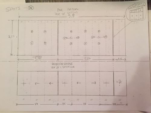

FABE99 a écrit : veranda de 32 m carrées avec une toiture uniquement en verre (9.8 m de longueur sur 3.72 de largeur)
Si ta surface est de 32 m² , il y a erreur sur ta longueur / largeur, je tablerais sur 9.8 x 3.27 (non 3.72)
FABE99 a écrit :séparée en 3 parties, un chambre de 10 m carrés (baie vitrée coulissant 3 ventaux)
10 m² / 3.27 m = "Longueur" de facade logique donc de 3.05 m. Il n'y a pour moi qu'une seule raison valable pour mettre une baie en 3 vantaux de ce coté, c'est pour faire une division homogène de la facade de véranda en 7 vitrages de largeur semblable, ce qui pourrait être requis au niveau de l'urbanisme si tu es dans un périmètre classé des bâtiments de France, puisque l' ABF exigera une facade homogène, facade qui devra également être en harmonie avec la division de toiture. Ce qui me laisse penser que le commercial qui t'a présenté le projet, sait que tu es dans un périmètre classé, ou il le suppose et prévois en conséquence. Dans le cas contraire, prévois une baie vitrée en 2 vantaux sur 2 rails, moins coûteuse que la 3 vantaux sur 3 rails proposée, avec volet roulant de facade d'un seul tenant sur 3.05 en lames alu isolées. L'avantage du 2/3 d'ouverture d'une baie en 3 vantaux 3 rails plutôt que 2 rails est inexistant si c'est une chambre... De plus, le 2/3 d'ouverture ne s'applique pas du tout sur une si petite baie en 3 vantaux, tu peux espérer une ouverture maximale d' 1.7 m, contre 1.45 pour une 2 vantaux... Thermiquement, n'en parlons même pas, minimum 20 % de déperditions supplémentaires pour les plus performantes du marché en 3 vantaux 3 rails...
FABE99 a écrit :une salle à manger ( baie vitrée 4 ventaux) de 18 m carrées
18 m² / 3.27 m = "Longueur" de facade logique donc de 5.5 m, j'imagine donc la baie en 4 vtx avec une ouverture centrale ~2.5 m sur les 2 vantaux centraux, en 1 volet de 2.7 m d'un seul tenant. Les vantaux aux extrémités probablement fixes (pas génial pour le nettoyage du volet soit dit en passant... :roll: ), 2 volets donc 1.35 m de part et d'autre.
FABE99 a écrit :et une dernière partie extérieur de 4 mètre carrées avec un toit type pergola car je suis en copropriété et j'ai une évacuation des parking que je ne peux toucher à cet endroit.
4 m² / 3.27 m = "Longueur" de facade logique donc de 1.25 m
Si j'assemble mes 3 façades supposées, 3.05 + 5.5 + 1.25 = 9.8 m total, tu dois pouvoir confirmer ce croquis ci-dessous avec une vue aérienne et une vue de face de ton projet :
Peut-être possiblement inversé de gauche à droite, mais j'imagine que l'on ne doit pas être loin de la vérité.

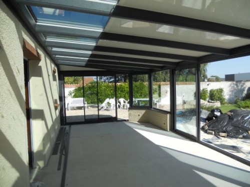

FABE99 a écrit :Je veux absolument un toit en verre car elle sera collé à mon salon et sans ça cela va énormément l’assombrir...
Un stéréotype catastrophique qui part d'une déduction basique mais somme toute logique qui dit que plus il y a de surface vitrée, plus il y a de luminosité. La luminosité d'une pièce s’exerce de 2 manières bien distinctes, une directe (~75 % d’efficience), une indirecte (~25 % d'efficience). Regarde cette photo :
La partie vitrée, l'est sur une profondeur d' 1.20 m env, pour une profondeur totale de 3.5 m
Tu peux voir par toi-même qu'il y a une bonne luminosité directe qui s'exerce sur le mur maison, 1.2 m vitré dans la toiture a l'horizontal en partant du mur maison permet presque un direct total sur le mur maison de 2.4 m de haut, il ne faut pas oublier une chose importante donc, c'est que sur un pan incliné à 6 degrés comme une toiture de véranda, tout ce qui sera vitré après 1.6 m / 1.7 m a l'horizontal dans ta toiture, ne servira plus le direct recherché pour la pièce arrière, mais l'indirect très peu utile de la pièce qui est en dessous...

Si se sont des spots LED performants, de 250 Lumens / spot, disposés comme je l'ai fait sur mon croquis en vue aérienne, cela devrait aller, théoriquement 1 spot / 2.5 m².
