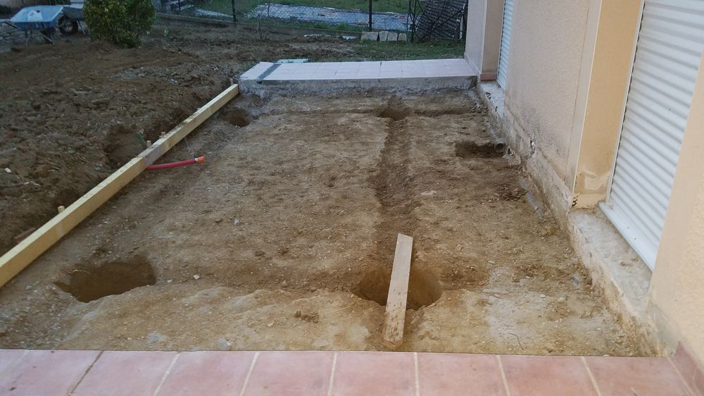

Dalle de pose véranda Février 2019

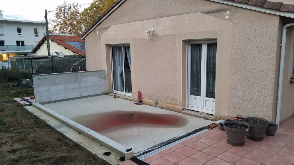

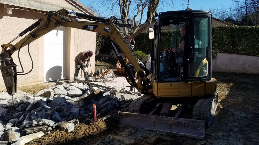

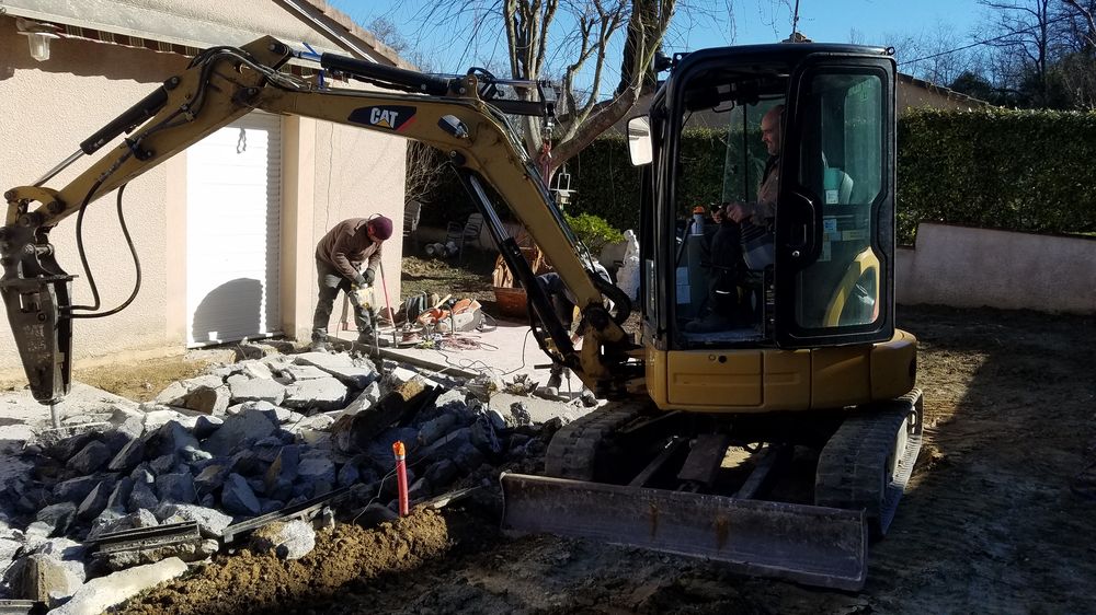

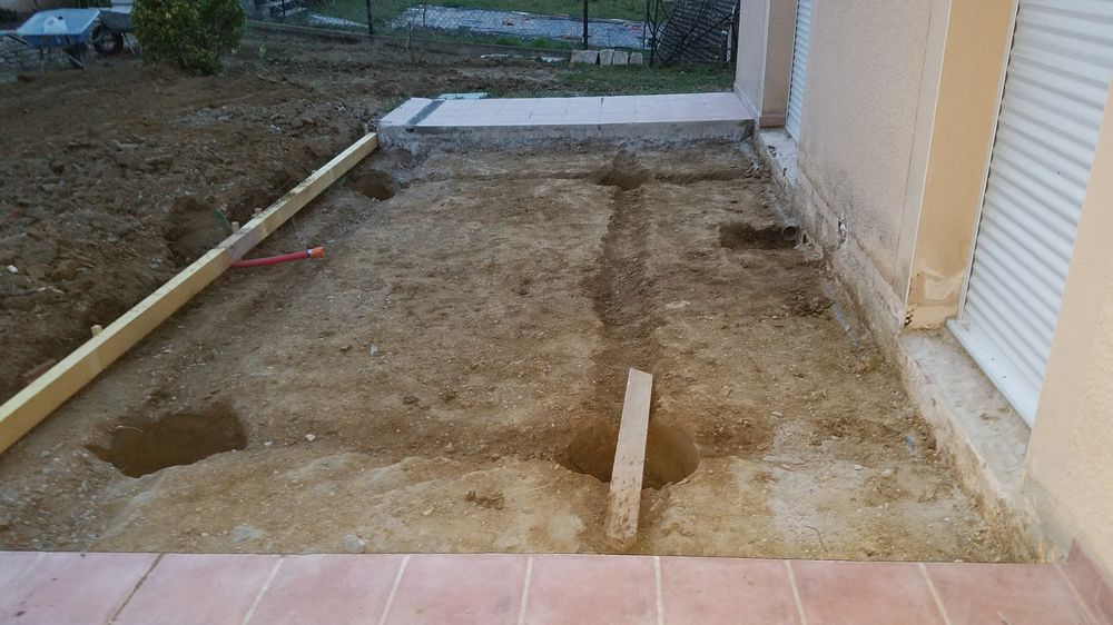

Suppression d'une partie de l'ancienne terrasse

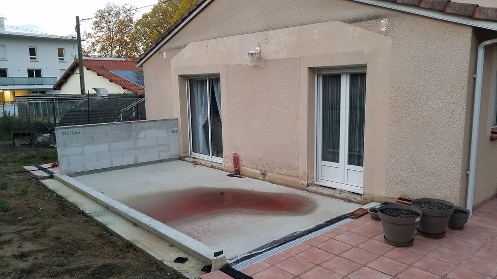

Préparation avant ferraillage
Dalle finie
Dalle finie

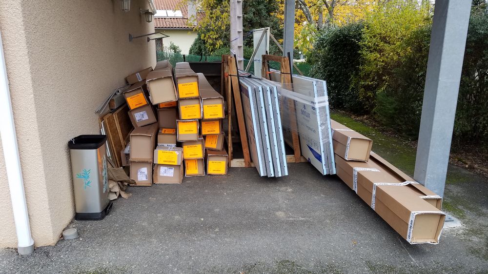

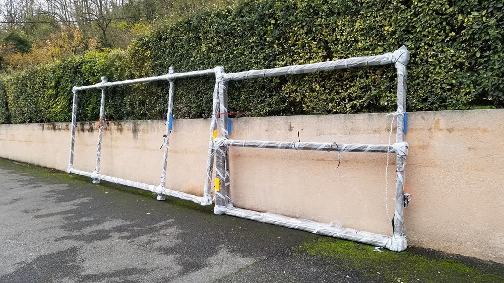

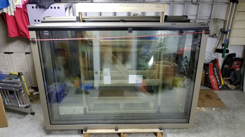

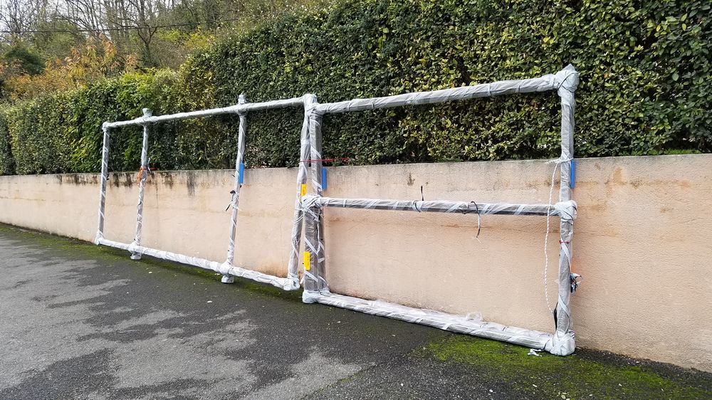

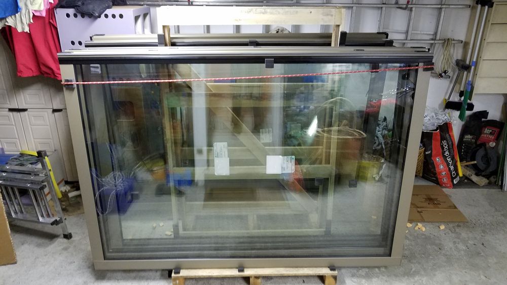

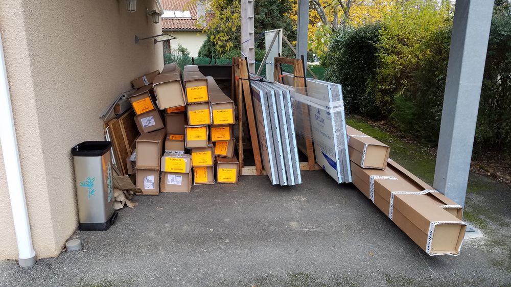

Stockage véranda
Stockage véranda
Stockage véranda1
Stockage véranda1
Stockage véranda 2
Stockage véranda 2

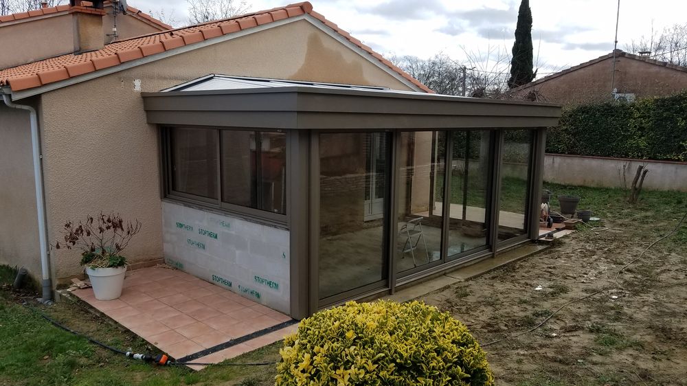

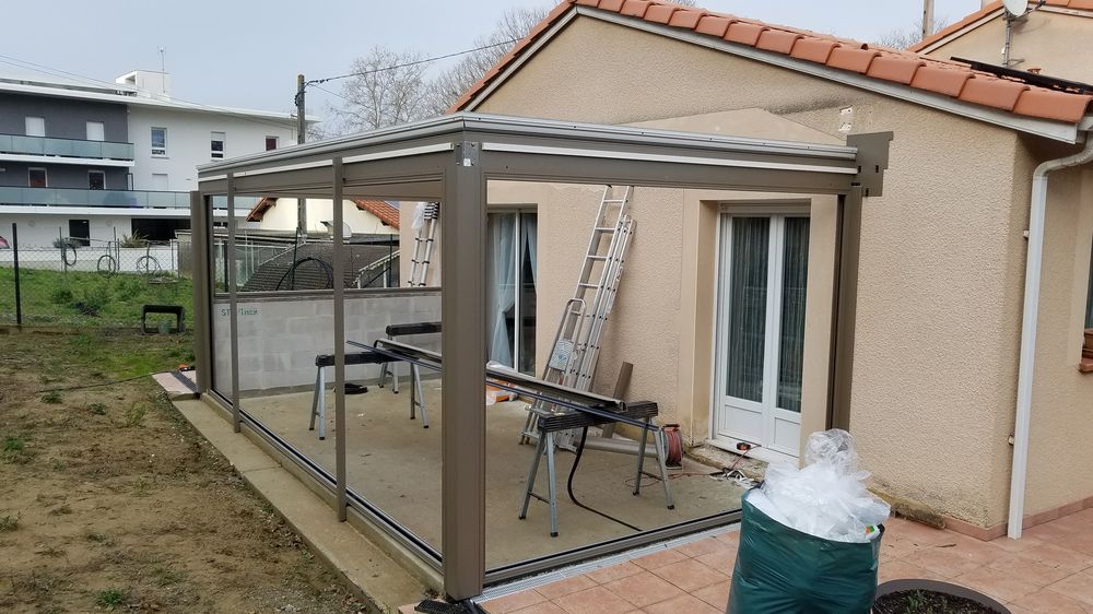

C'est fait pour le montage de la véranda.

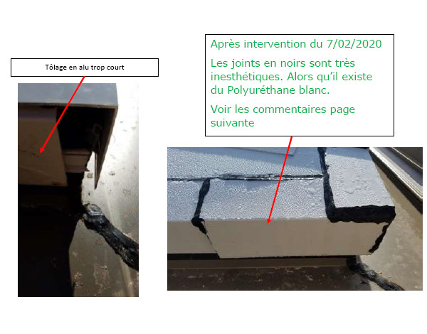

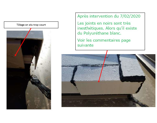

Plusieurs problèmes:
Les guides du Volet Roulant coté Sud trop court et la couleur différente coté SE
Poignées impactées

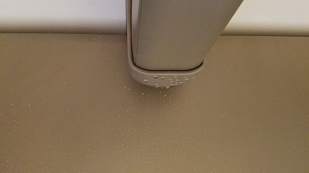

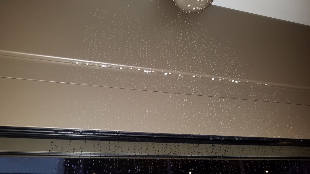

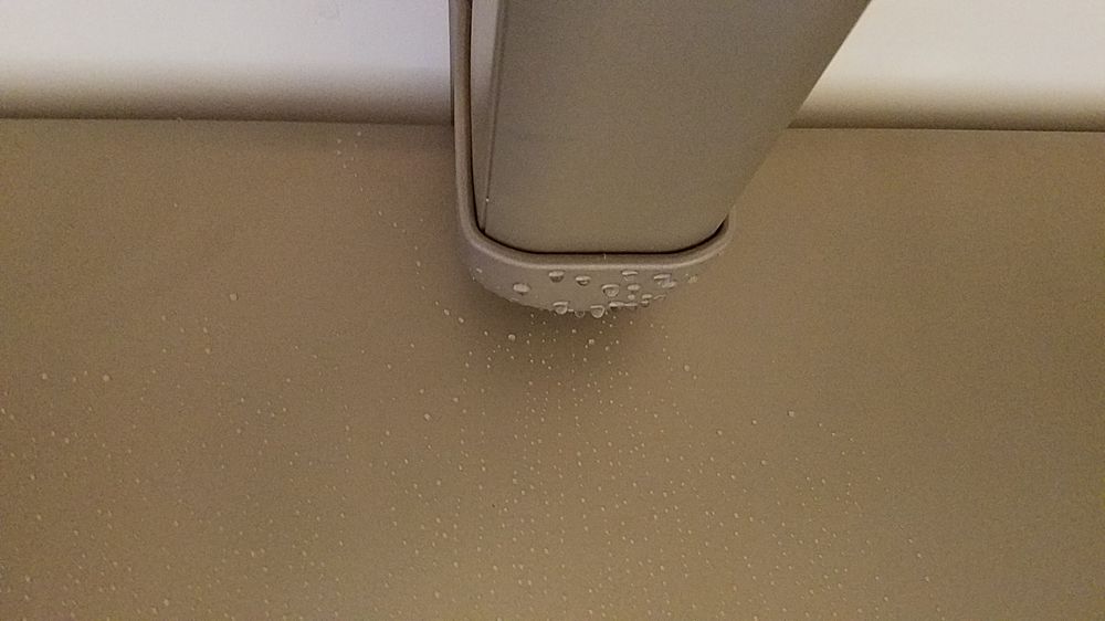

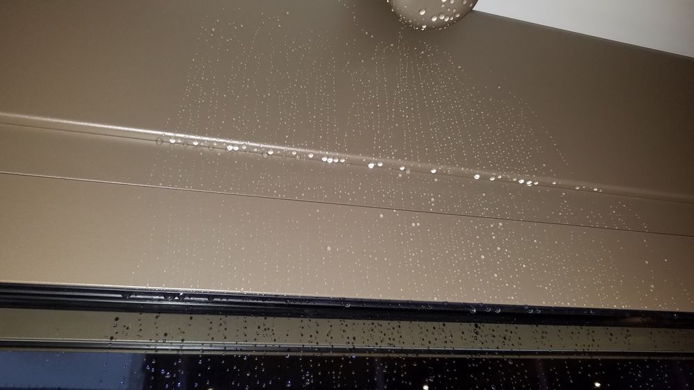

Fuites de la toiture à la première grosse ondée.
Pour les fuites, le PU a été mis sous une pluie fine.
Ce matin, avec le patron des poseurs, nous avons repéré la position de la fuite sur la toiture.
L'eau s'infiltre et coule sur les chevrons.
J'espère que ce sera étanchéifié rapidement.
Heureusement, que j'ai émis des réserves et que je n'ai pas tout réglé.
Pour info, le poseur m'a envoyé son attestation d'assurance de la décennale (qui est valide).

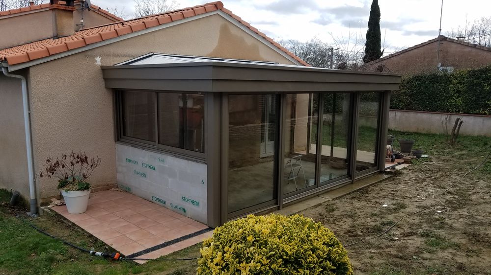

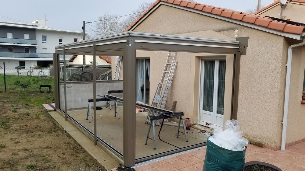

Montage
Montage

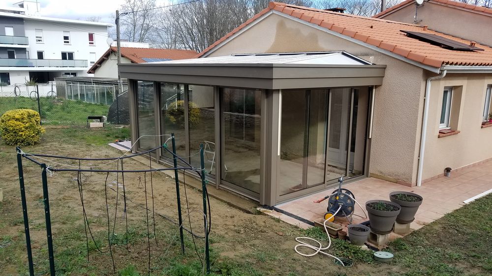

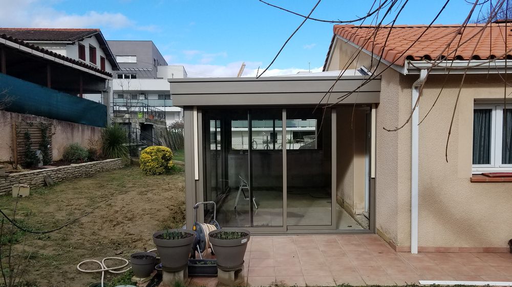

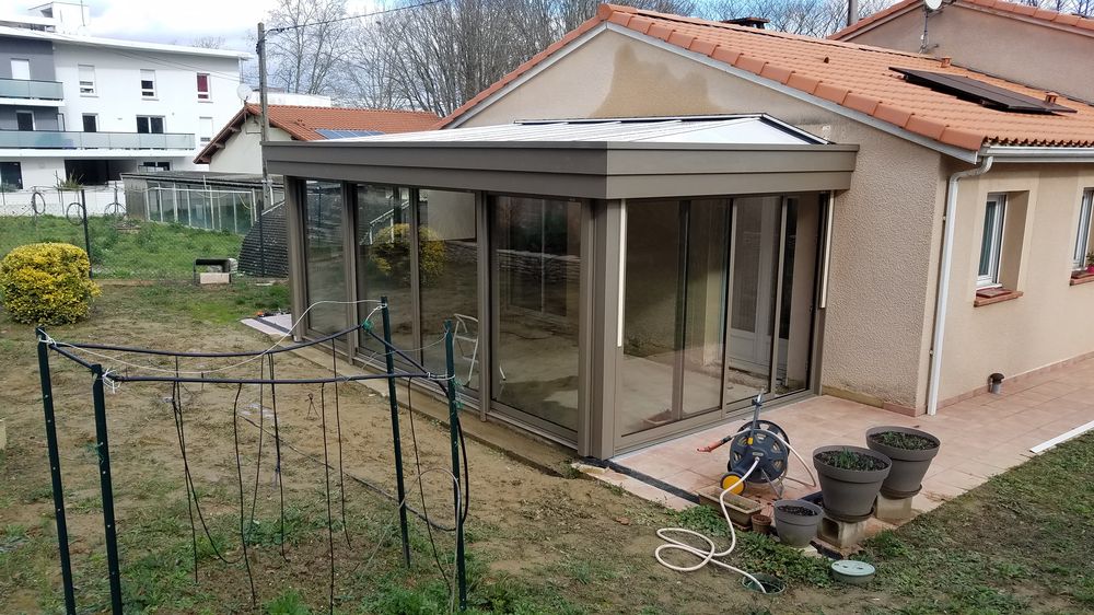

Véranda coté SE
Véranda coté SE
Véranda coté S
Véranda coté S

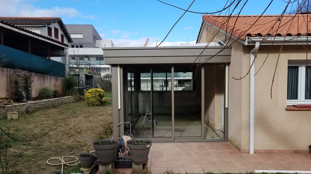

Véranda coté NO
Véranda coté NO
Fuite chevrons au plus bas de la toiture
Sous les chevrons au plus bas de la toiture
Re: Véranda GARRIGUES - RENOVAL
Merci pour ces photos.
En effet, les joints silicones sous la pluie, ce n'est pas fiable. Il faut que le support soit bien sec. C'est même étonnant qu'ils aient tentés cette opération.
Il faut attendre une journée ensoleillée et cela devrait rentrer dans l'ordre.
Je vois que tu as déjà les pots de fleurs assortis à ta véranda ;)
Tu es certain que ta véranda n'est pas plutôt à l'Ouest ? (je dis cela par rapport aux paraboles)
C'est l'orientation qui prend le plus de pluie. Je suppose que tu as arrosé le toit de ta véranda au tuyau d'arrosage ?

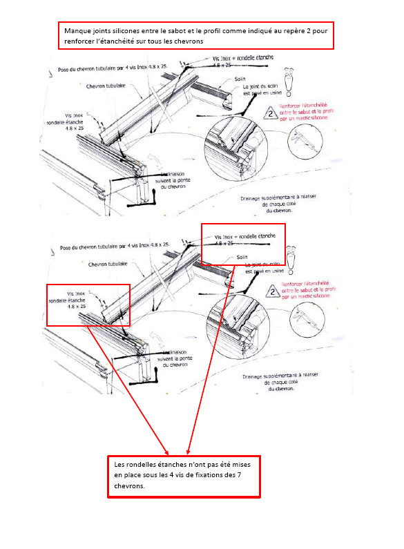

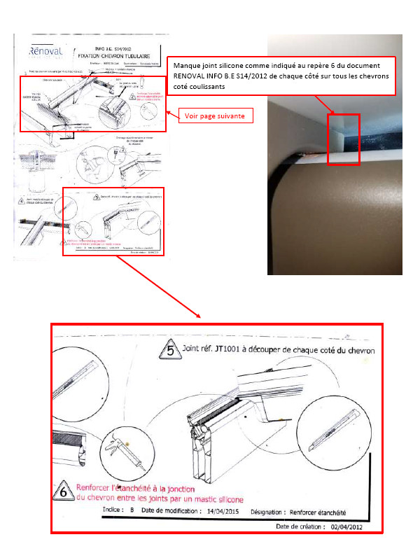

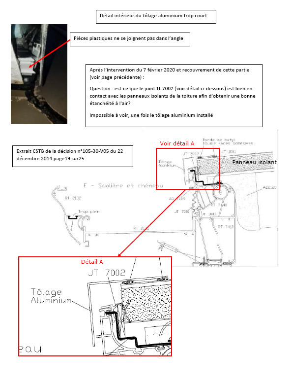

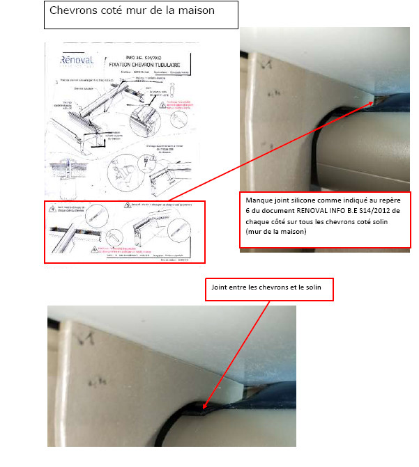

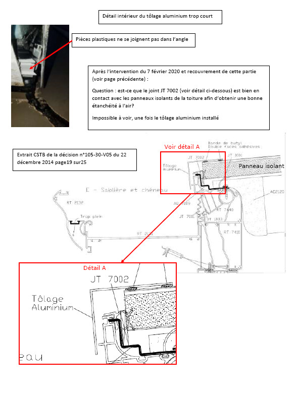

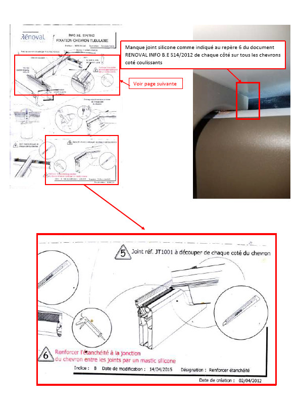

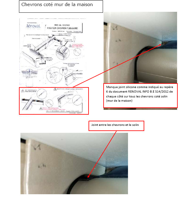

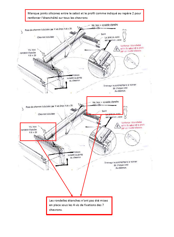

N'hésitez pas à demander et à analyser le dossier technique de la pose de la véranda, il y a plein d'information très utile.
Les photos sont toutes les malfaçons de la pose.
Conclusion,le poseur doit démonter le toit et recommencer suivant le dossier technique de pose.
A bientôt
Patrick
Page 2.jpg (22.69 Kio) Consulté 15355 fois

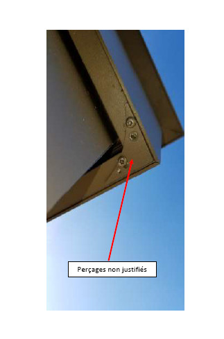

et pour les perçages "inutiles" ? Remplacement de la structure alu ?
