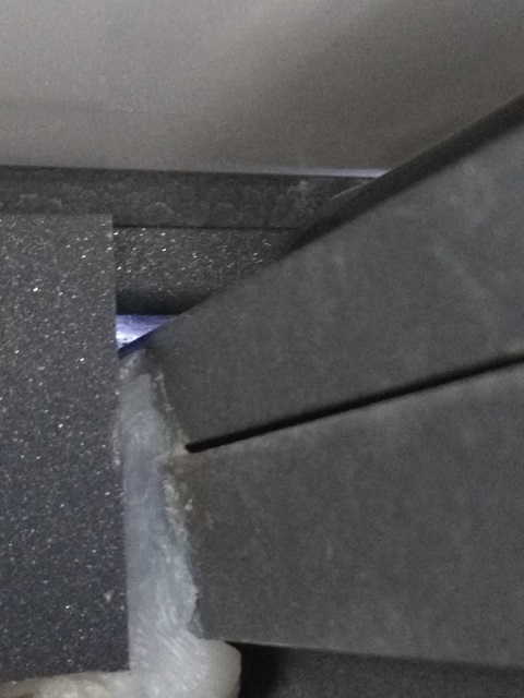

A cela s’ajoute un « nouveau » problème : lors des épisodes venteux de cet hiver, l’air s’engouffrait et les plaques de toit se soulevaient !! il y avait des sifflements, prouvant bien que de l’air s’engouffrait quelque part…
Le constructeur pense qu’il manque certaines fixations sur le bas du toit… il doit repasser vers la fin du confinement…mais en regardant de plus près l’angle de chaque mur, je constate du jour au niveau des angles

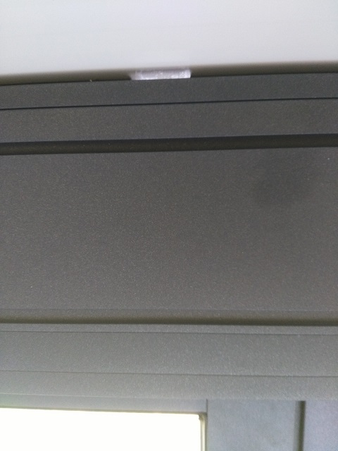

Ah… et je viens aussi de voir que ce fameux joint est interrompu. En fait, il y a 5 cm de toit qui ne repose pas sur un joint ! d’où peut-être, ce problème de plaque qui se soulève ?

Voilà les photos, pour y voir plus clair dans mes explications :lol: :lol:
Merci pour vos retours!

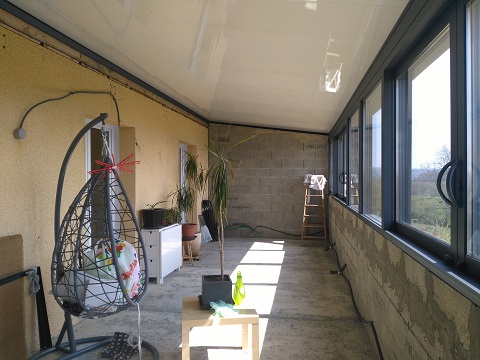

vue d'ensemble de la véranda

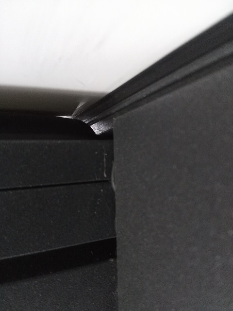

vue zoomée de l'angle 1

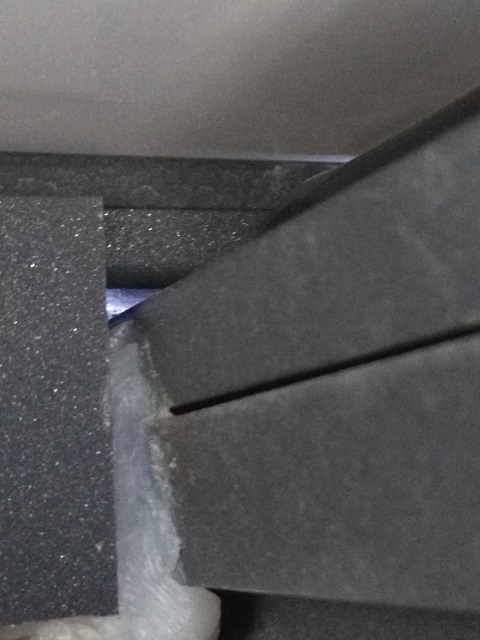

vue zoomée de l'angle 2
vue zoomée de la zone où il n'y a pas de joint

On voit clairement les jours et ce n'est effectivement pas normal. L'entreprise est complètement fermée durant le confinement ? Déjà si elle parle de passer, c'est positif car elle ne consteste pas les problèmes. C'est juste une question de temps maintenant.

Je pense que vous pouvez les boucher ces fentes avec une cartouche de silicone ou, si c’est assez large, avec une bombe de mousse expansive.
Je suppose que tu vas isoler les murs en parpaing. A ce moment, cela sera une autre occasion de bloquer ces entrées d’air.
