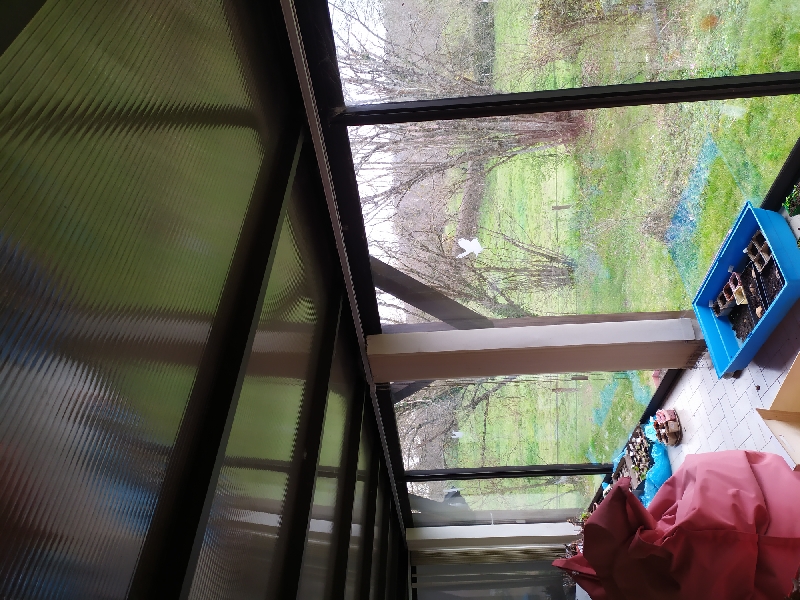

heureux propriétaire d'une vieille maison type longère nous avons une véranda (présente avant notre arrivée) située au nord.
Cette véranda est recouverte d'un toit de faible pente réalisé en shingle. Nous nous posons la question de savoir pourquoi la personne qui habitait les lieux avait elle voulu faire recouvrir sa veranda située au nord, souci d'isolation?
Nous nous aimerions plutot apporter d'avantage de lumière à cette veranda et à la maison car ce toit nous prive de cette lumière.
Sous ce shingle se trouve du polycarbonate. Pensez vous qu'il soit risqué d enlever ce shingle au niveau de l'étanchéité sachant qu'il y a du polycarbonate en dessous? Que me recommander vous en terme de toiture? laisser uniquement le polycarbonate? Ma préoccupation première est d'avoir un maximum de lumière et évidemment bénéficier d'une bonne isolation/étanchéité. Les portes sont réalisées en verre.
Merci de votre aide je vous joins des photos dans un autre message.

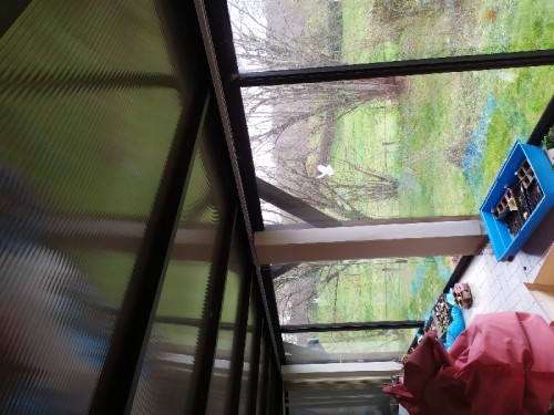

et voici la photo

Le shingle à peut-être été ajouté pour résoudre un problème d’étanchéité. De plus, il est peut-être collé sur le polycarbonate (d’ailleurs je ne vois pas d’autre solution).
Un remplacement du polycarbonate est toujours possible. Cela permettrait de mettre un polycarbonate plus isolant avec un contrôle solaire (même au Nord sur le toit)
