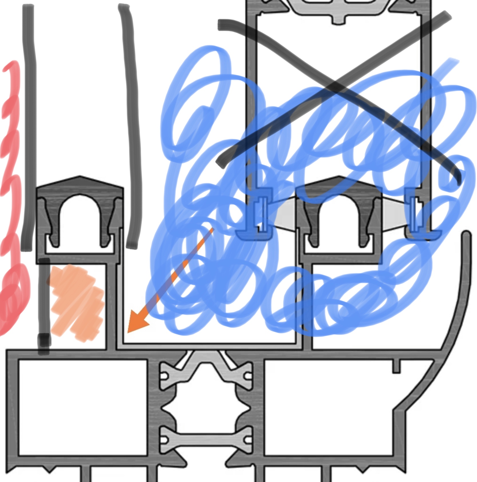

Je reviens pour vous informer de mon souci de condensation. Après visite d un technicien chez moi pour identifier le problème. Celui ci m'explique que le problème de condensation se situe avant la rupture de pont thermique du profils et qu il n y a donc entre guillemets, rien a faire . Je vous joint une image pour vous situer le problème. Mise a part que mon ouvrant se situe sur l autre rail que la photo.. auriez vous des avis sur ce problème ? Pensez vous que cela soit normal ?Merci ?

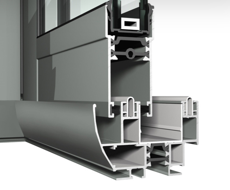

Re: Condensation coulissants veranda renoval
Chez Reynaers, leur coulissant de base semble avoir une alvéole à l’endroit où j’ai compris que tu avais de la condensation. C’est peut-être un défaut de conception du fabricant.

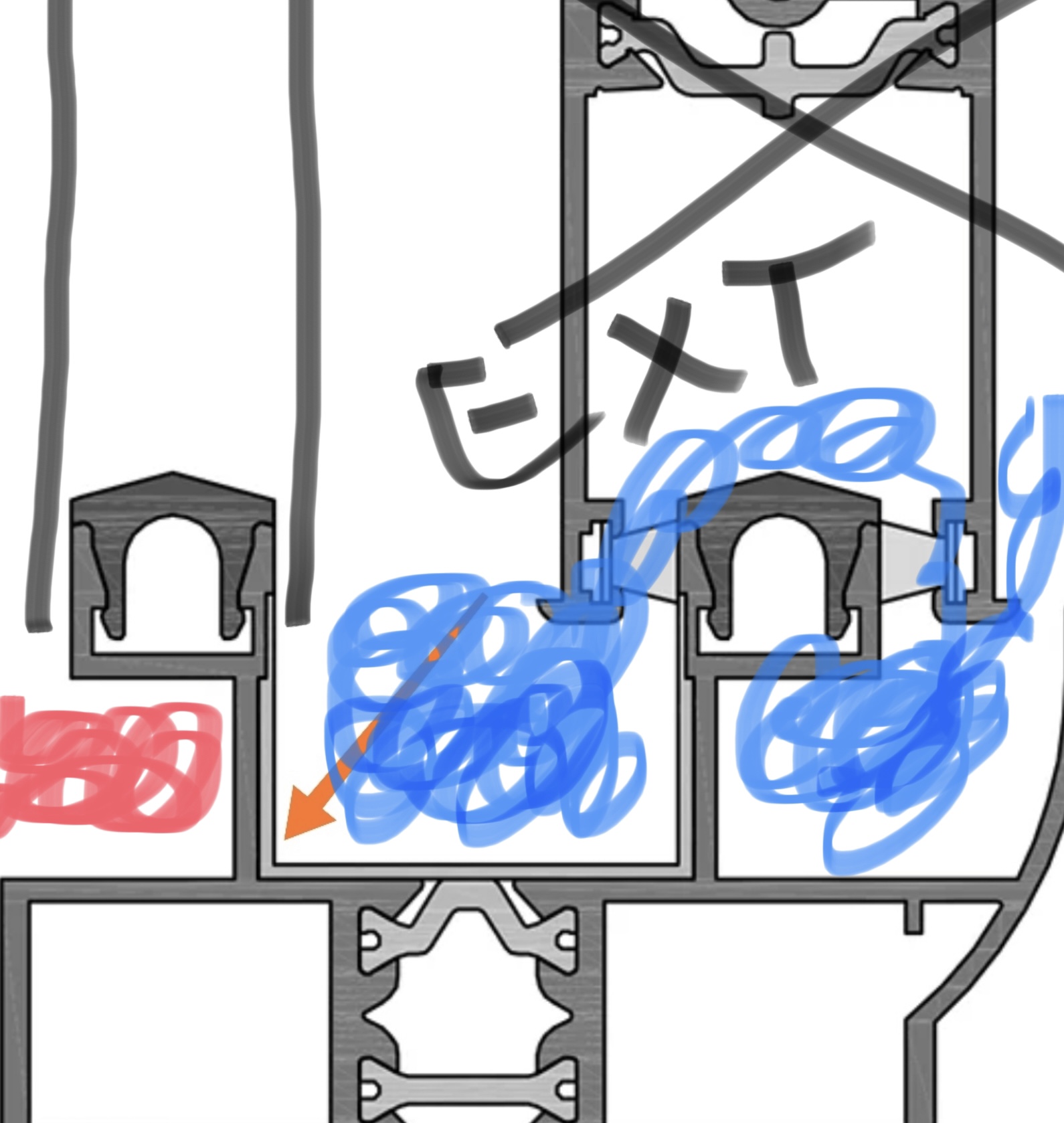

Alors je ne vois pas d alvéole rupture de pont thermique.
Je vois bien la rupture en double barretage au milieu, mais c est tout, donc le phénomène apparaîtra pareil sur le coint extérieur comme chez moi . Non ?
En supposant que ton coulissant est à gauche, tu n’as pas d’alvéole remplie d’air entre l’air extérieur en bleu et l’air intérieur en rouge :
Chez Reynaers, l’alvéole en orange peut limiter la condensation :
