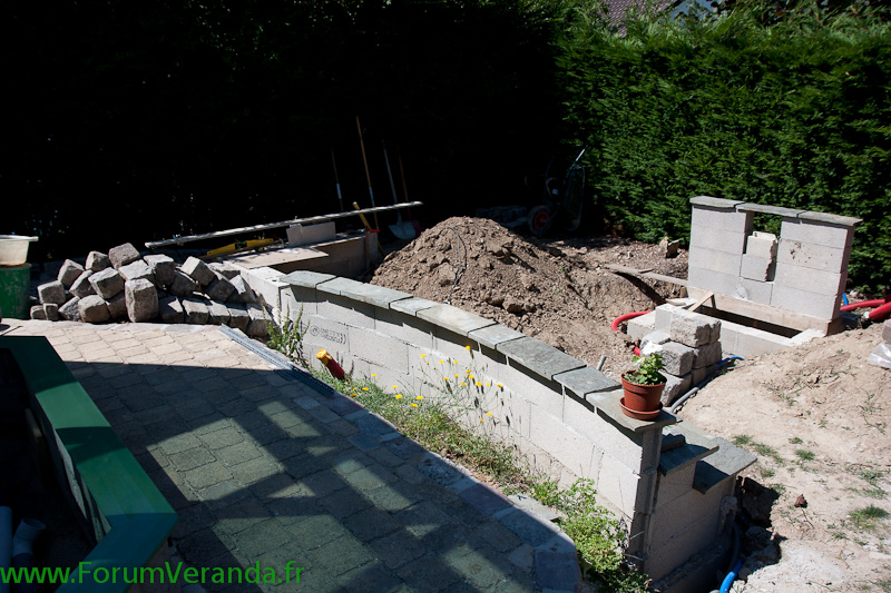

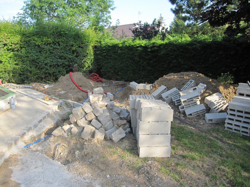

Voici deux premières photos : j'ai encore pas mal de boulot !
Après quelques jours de boulot : la première fontaine arrondie au premier plan, la deuxième au fond (un simple mur où il y aura un rideau d'eau avec 800 litres d'eau de réserve qui seront enterrés) :

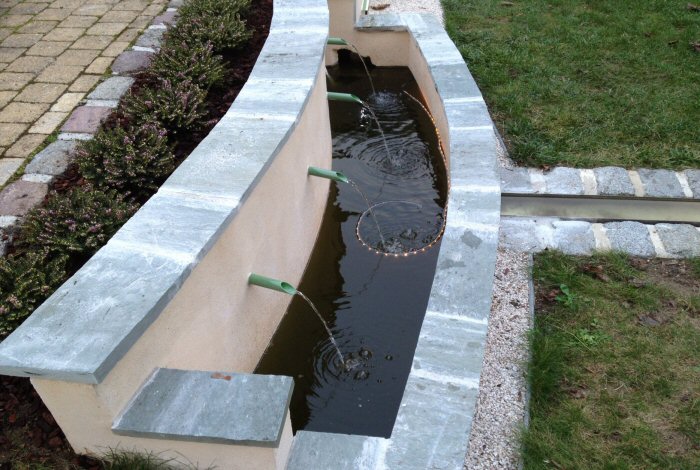

La fontaine du haut (avec un strip led qui se baigne... il sera immergé bientôt !) :
La plantation de 8 buyeres erica darleyensis Kramer Rote pour cacher l'arrière de la fontaine haute depuis le chemin (et la véranda) ... dès qu'elles auront poussées :
La fontaine miroir : elle sera encadrée par des arbustes (à venir...) :

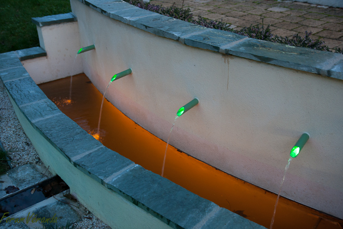

Vue de nuit :
Gros plan sur une sortie d'eau avec ma led : il y a des heures d'expérimentation :roll: :

L'effet de nuit est splendide JS :)

Avec un peu de végétation dans le bac de la fontaine, c'est plus joli :
Enfin, cela ressemble à ce que j'avais en tête :roll:
