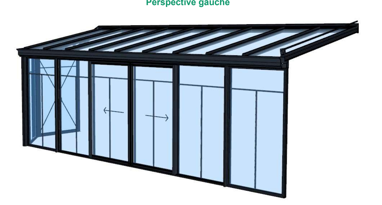

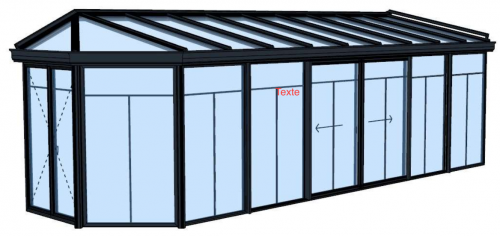

Bonjour à tous
Nouveau sur ce forum mais lecteur assidu depuis quelques mois, nous avons nous-même un projet de véranda pour relier deux parties de notre maison.
Nous venons de recevoir un devis de Grandeur Nature aux conditions suivantes :
Forme rectangulaire avec un petit pan coupé
Profilés alu 70 fourni par sepalumic
Toiture totalement vitrée :
Epine tubulaire 7200
Chéneau classique.
Réhausse esthétique moulurée Watter Flow.
Le débord dans le chéneau des remplissages est de : 120 mm.
Bavette de faitage.
Bavette de rive.
Faitage réglable avec capot de finition.
Chevron de rive double accroche.
Closoirs plats sous chevrons.
Closoirs plats sous support chevron.
L'assemblage des chevrons en partie basse s'effectue avec des
manchons.
Remplissages de toiture parclosés.
Vitrage: 6i+sun41-22/18argon WE/4/18argon WE/442i+
Si je comprends bien c'est un double vitrage classique avec une protection solaire. Ug : 1.1
Possibilité de passer sur un triple vitrage pour 4000€ de plus pour obtenir un Ug : 0.7
Deux ouvertures.
Une double porte à la française sur le petit côté et un double ouvrant sur la partie centrale.
Les parties vitrées horizontales sont en double vitrage classique.
Le tout pour 27000€ (sans l'option triple vitrage à 4000€)
Un grand merci pour vos commentaires et nous dire si le sujet est à fuir ou à creuser .
Bonne soirée !!

Je le comprends comme un triple vitrage. Toutefois avec un Ug de 1,1, c’est bien un double vitrage avec contrôle solaire (c’est mieux sur une toiture !). Le 442 est signifie qu’il y a deux verres de 4mm avec deux films (verre feuillé, obligatoire pour les vitrages en toiture).Si je comprends bien c'est un double vitrage classique avec une protection solaire. Ug : 1.1
C’est vrai que le dernier avis récent sur le forum refroidit. Peut-être que tu peux évoquer le sujet avec ton commercial.
