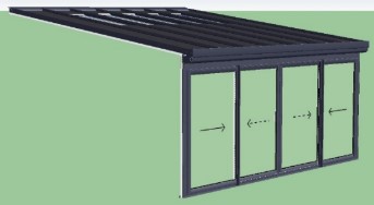

VERANDA RIDEAU - COIGNIERES::
Profils aluminium tubulaires « gammes RIDEAU » à rupture de pont thermique par barrettes de polyamide. Composition d’alliage 6060 T6.
- TOITURE:
Forme de toiture : mono pente
Toiture : isolant de 66 mm, modèle optimum, intérieur: blanc, extérieur: gris ardoise, protection phonique, Ug : 0,40
Mixte: panneaux + puits de lumière vitré de 150 cm x 350 cm
Triple vitrage feuilleté 6+16+4+16+442 ITR avec contrôle solaire + argon. Ug : 0,50
Toiture à chevrons avec sa tête de 100 x 60 à rupture de pont thermique, nouveau chéneau extra plat avec descente d’eau intégrée
Par-closes aluminium sur joint pour maintien des plaques de toiture
Rive et faîtière avec bavette de recouvrement d’étanchéité, à rupture de pont thermique
- FACADE:
Ouvertures : baies coulissantes + fixes
Rails avec chemin de roulement inox anti usure, galets inox avec axe de roulement à aiguilles
Double rupture de pont thermique totale par barretage polyamide
Poignées de fermeture des coulissants incassables, cales anti dégondage insérées dans la tubulure pour un meilleur coulissement
Double vitrage 4/16/4 ITR warm edge + ARGON certifié CEKAL Ug= 1.0
Grilles de ventilations réglables intégrées de marque Renson : capacité de 110m3/heure/ml
Etanchéité à l’air des coulissants : balais brosses SEAFIL à double lames centrales, seuil d’appui bavette à rupture de pont thermique
Joints synthétiques EPDM (Ethylène Propylène Diène Monoculaire) traités anti U.V de chez Hutchinson
Visserie et quincaillerie inox
- PRIX: 25400 euros TTC
Inclus dans ce prix: le devis de maçonnerie 4000 euros + les démarches administratives en mairie

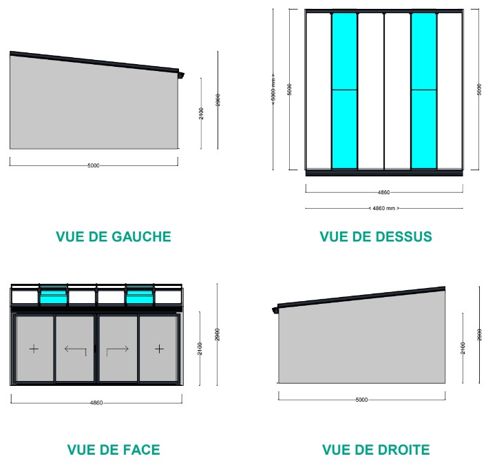

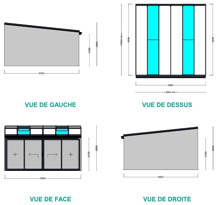

RENOVAL - VERRE CLAIR - L'ISLE ADAM:
- STRUCTURE modèle "énergie":
Structure porteuse monobloc, épaisseur 80 mm
Grandeur de baie jusqu'à 2 m x 2 m 50
Poteau et jonction de 150mm multi chambres à rupture thermique totale
Liaisons poteaux sablière par équerres encastrées
Assemblage à triple ruptures thermiques
- TOITURE:
Chevrons tubulaires, chéneau classique
Panneau ISOMAT 70 mm Acoustique avec Membrane Blanc Intérieur et Ardoise extérieur, coefficient U 0.47
Descente EP, évacuation des eaux pluviales par tuyau de 80 mm intégré dans un poteau rendant l’évacuation invisible
Liaison toiture chevrons: profil L2THP : BREVET EXCLUSIF RENOVAL
Remplissages : 2 DV 6/18/44.2 Isolation Thermique Renforcée, Super Neutral Coefficient TL=40% Sg=0.24 Ug=1
- FACADE:
Les châssis: COULISSANT 4 VANTAUX à Levage dont 2 Fixes OS à droite (vue INT), 4 vantaux feuilletés
Remplissages : 4 DV 44.2/14/4 Isolation Thermique Renforcée, Coefficient TL=80% Sg=0.62 Ug=1.1
- PRIX: 27500 euros TTC
Non inclus dans le prix: le devis de maçonnerie inconnu pour l'instant + 600 euros de démarches administratives

Véranda rideau
Véranda rideau
Véranda rideau.jpg (11.01 Kio) Consulté 15412 fois
Rénoval
Rénoval

Salut, renoval est bien plus qualitatif que rideau.
Rideau est encore en profils de 55mm avec leur vieille poigné clic clac et leur rupture thermique à 1 barrette.
Renoval sont en profil de 80mm a double rupture thermique, voir 3 par endroit. Surtout la gamme énergie est vraiment bien isolé. Mais cela se ressent sur le devis... Normal.
A vous de faire votre choix.
Rideaux en entré de gamme et mal isolé, mais suffisante pour une pièce d appoint fermé de la maison ...
Renoval pour de la qualité pouvant servir de pièce à vivre à l année...

Si c est pour une pièce à vivre, renoval sans hésiter.
Rideaux c est de la caille. Regardez bien les profils... Et comparez.
Re: Devis - 78 - 23m² - natalye81
Si je dois me prononcer, ça serait Renoval pour une pièce chauffée.
