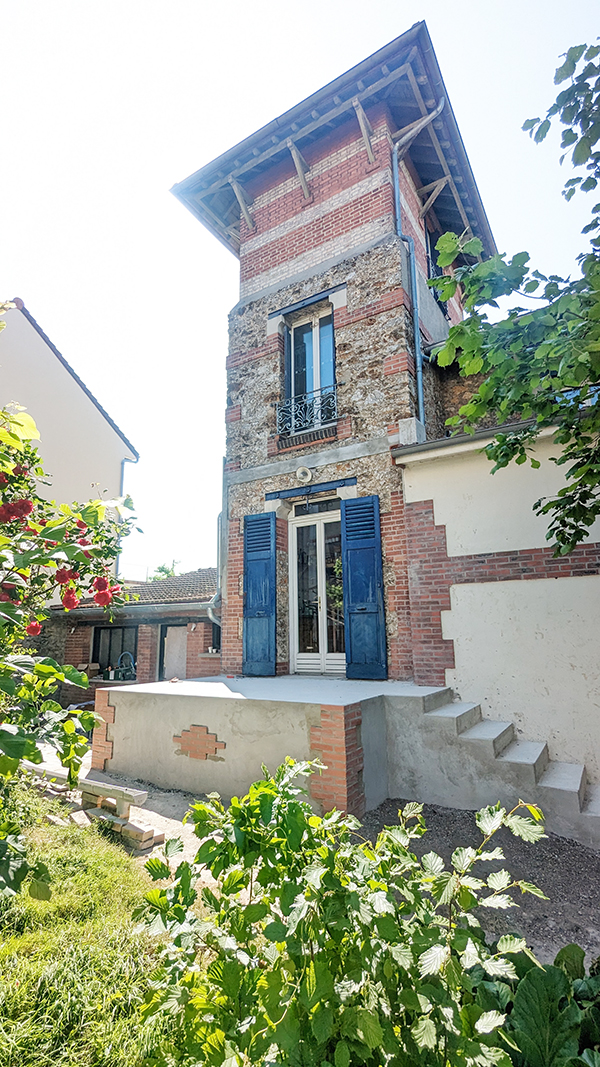

Je n'arrive pas à me décider pour le choix du décor et motif pour ma petite véranda monopente commandée avec Akena, nous avons fait les fondations récemment et le métreur n'est pas encore passé.
C'est fou en tout cas la différence de prix entre une couleur basique ( blanc, gris anthracite et gris architecte) et les autres couleurs : 2500 euros de différence environ. Nous aimerions choisir un vert de gris mais c'est plus cher.
J'aurais aimé savoir si parmi vous quelqu'un s'était risqué à poser des autocollants de décor plutôt que de payer un motif qui sera entre deux verres et qu'on ne pourra plus changer après, mais les vitres sont coulissantes donc c'est un peu risqué.
En fait je me rends compte qu'on veut un beau rendu mais qu'avec Akena on risque déçu des finition.
J'aurais préféré commander une véranda à Arehal ou Turpin Longueville mais je n'ai pas les moyens pour cela. Nous aurions aimé la personnaliser davantage et avoir des montants plus esthétique.

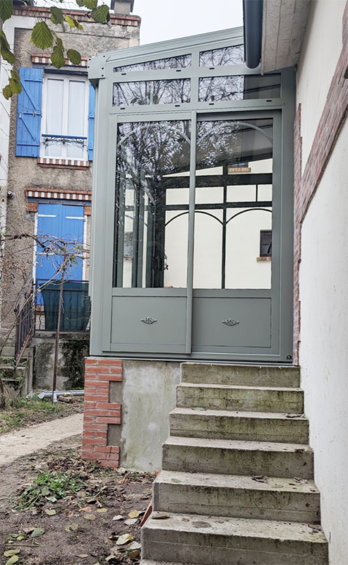

Voici le lieu ou sera posé la véranda:
photo lieu future veranda
Notre maison date de 1900 et c'est une vieille meulière.
Nous avons été limité dans le choix de la véranda: ce sera une monopente, avec des panneaux vitrés de 260 cm de hauteur, la partie la plus haute du toit sera à 315 cm.

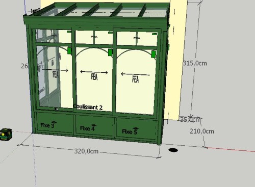

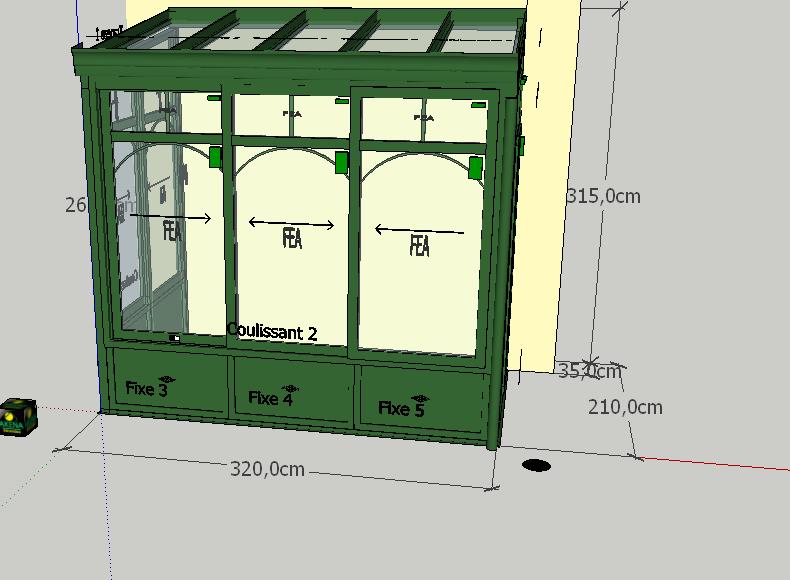

J'aimerais faire fabriquer des autocollants de formes courbes et arrondies avec un dessin plus recherché et personnalisé dans le haut des impostes, qui rappelle les ferronneries de notre maison, mais ce n'est pas durable, je me pose la question de la garantie de la veranda, les autocollants posent il problème pour la garantie ? J'ai fait une simulation sur photoshop de mon idée de décor personnalisé
idée de decor personnalise
Ne pas tenir compte de la couleur, la c'est du gris anthracite mais on choisira un gris architecte ou un vert gris.
Enfin pour la toiture on hesite entre un panneau isolant 66 ou du verre, plus cher mais plus esthétique, va t'on réellement perdre en isolation avec du verre ? Notre véranda est exposée plein Nord, pas de risque de surchauffe à priori.

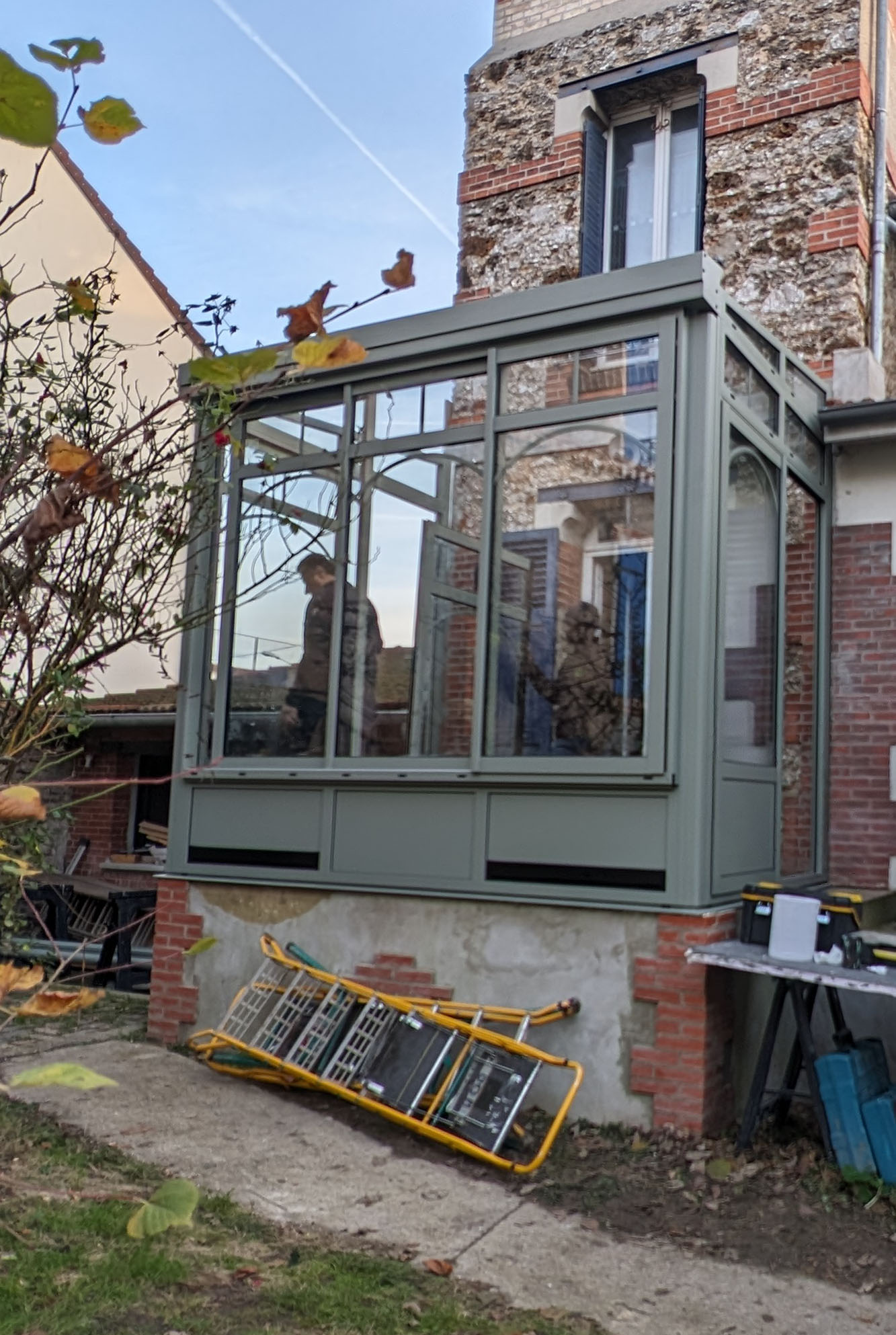

Les poseurs Akena sont en train de poser et installer notre véranda.
Nous avons sommes à la fois satisfaits ( de la couleur, du rendu général) et mécontents :
Nous découvrons au moment de l'installation de la véranda, que deux grilles d'aération noires en plastique sont posées en soubassement sur la façade de notre véranda et cela défigure notre véranda.
Nous avons contacté notre commerciale qui nous répond que ça figurait sur le plan de fabrication que nous avons validé ( alors que ça ne figurait pas sur le projet que nous avons validé avec elle). Elle nous dit que le remplacement des panneaux de soubassement seront intégralement à notre charge. Bizarrement sur toutes les réalisations Akena de vérandas en ligne et sur le site Akena qui nous ont servi de modèle, ces grilles ne figurent pas en façade des vérandas, je trouve que c'est très trompeur de la part d'Akena et j'estime qu'on pas été averti ni conseillé là dessus par notre commerciale. Nous avons donc fait une réclamation auprès d'Akena.
Question: Si on supprime ces deux grilles, est ce un problème pour la véranda ? Nous prévoyons de l'aérer régulièrement et nous avons des grandes ouvertures dans la véranda.
Merci beaucoup pour vos conseils !

Re: Beaucoup de questions ( décor, panneaux isolants ) avant de finaliser une commande avec Akena Veranda
Jolie véranda!
Les aérateurs noirs ne me choquent pas. Je te conseille d’en laisser au moins un même si tu aères souvent ta véranda car il y a rapidement de la condensation.
Idée : ça ne serait pas possible de commander une bombe du ral de ta véranda et de les peindre ?
Est-ce que la porte-fenêtre de la maison dispose également d'une grille et est-ce qu'il y a une vmc ? si oui alors la véranda doit de toute façon absolument disposer d'une grille pour conserver le flux de circulation la vmc.
Dans tous les cas, il vaut mieux une grille que des soucis de condensation et d'humidité.
salut !
Déjà c'est une belle véranda !
perso, j'ai deux aérateurs en hauteur. je les laissent ouverts en permanence
et jamais aucune condensation
les tiens ne me choquent pas !

Merci de vos réponses; ces deux rectangles noirs coupent le look gris vert de la veranda ( bonne idée la bombe de couleur avec le même RAL si on ne peut pas les enlever), ce n'est pas très heureux, on aurait pu nous proposer des aerations au dessus de chaque fenêtre inclus dans la structure de chaque ouverture, de la même couleur que notre véranda mais on nous les a pas proposées et c'est fort dommage.
En tout cas l'aeration doit être un sujet qui doit être évoqué avec le commercial, et le notre nous en a pas assez parlé, du coup c'est venu de manière automatique sur la façade, sans concertation.

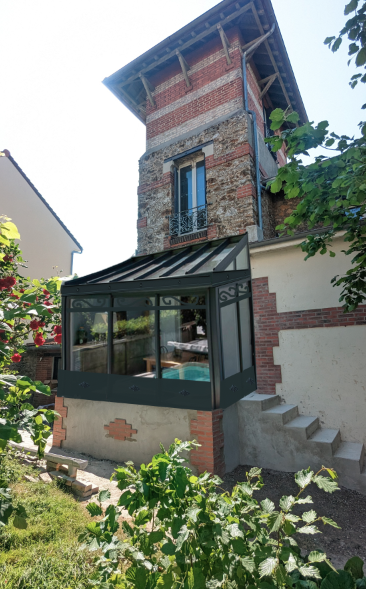

Voici le résultat final:
Pour la poignée, ils ne peuvent pas faire les modifications même avec un supplément ?
Pour les panneaux sandwichs, vous voyez le blanc depuis l’extérieur ? Je pense que la peinture doit être cuite au four (thermolaquée). Je laisserais blanc.
