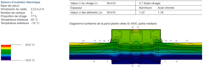

Le fabricant de portes pliantes donne ceci dans sa documentation :
Je sais pas si cela te parles, ou si tu as des points de comparaison.
Par chez moi -10° extérieur n'est pas si rare, comme écrit avant cela va condenser dans ces périodes. Après, c'est pas si grave, hier soir aussi cela condensait car le fait de cuisiner avait saturé l'air d'humidité!
Dans le même esprit, j'ai maintenant plusieurs vérandalistes qui refusent de me faire un 3 vantaux (sur 3m80 à côté d'un pan coupé). Ils ne feront qu'un 4 vantaux (2x2) pour éviter le phénomène de rail de guidage qui amène le froid de l'extérieur. Tu as vu cela sur ton 3 rails ?
C'est pourquoi je réfléchis à finalement supprimer ce pan coupé, gagner 1m, et donc avoir une porte pliante 5 battants (vraie porte car impair) et des vantaux de 950mm (le maximum faisable par le fabricant). Les 4 séparations des vantaux fond 105mm, donc cela resterait 5 grands vitrages sans faire prison !
