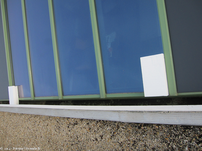

Voici la partie du toit exposé au Sud :

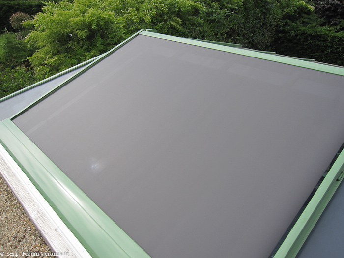

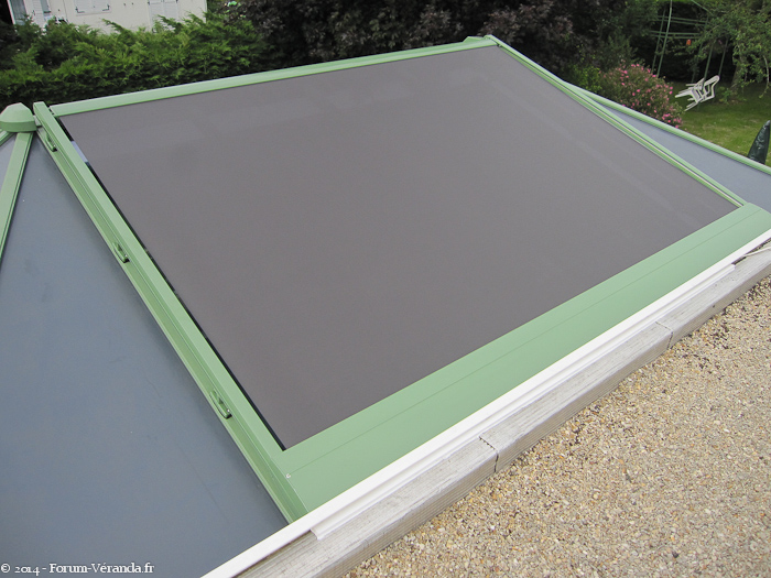

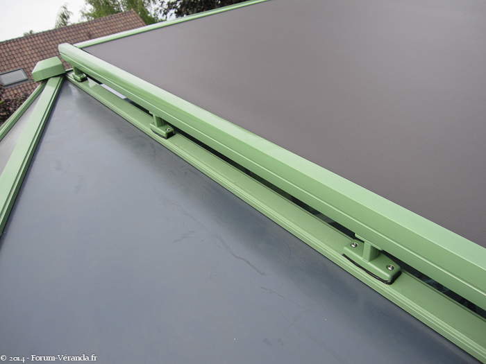

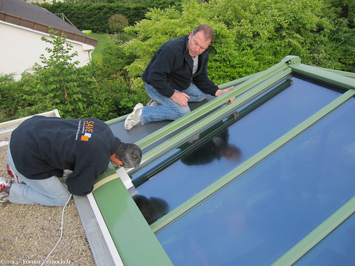

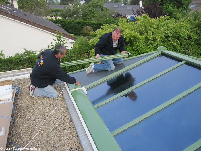

Ca y est : le projet est transformé en réalité ce lundi 2 juin 2014. Le store solaire Renson est posé en "inversé" : le store se déploie vers le haut.

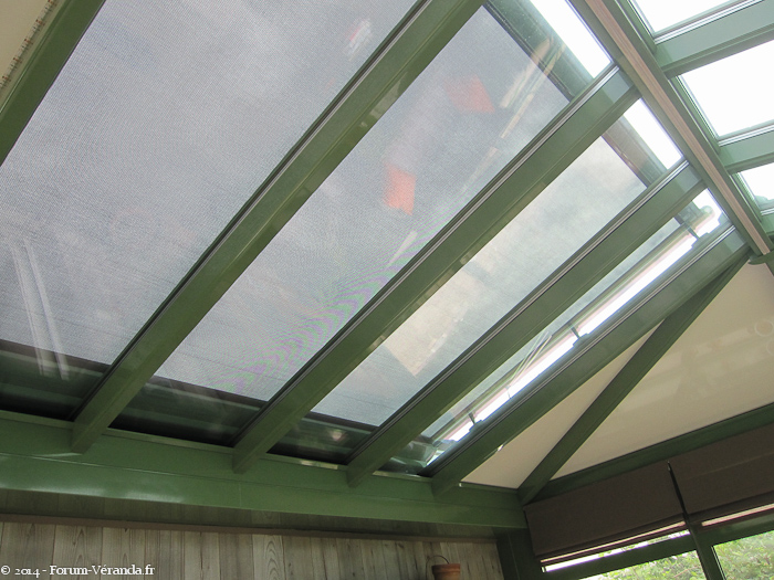

Oui, très satisfait. Cela nous permet de ne pas être ébloui avec un soleil zénithal et il limite nettement la surchauffe.
Je n'ai pas encore beaucoup de recul pour sa solidité dans le temps. La conception semble vraiment de qualité.

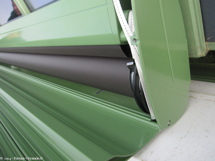

Le moteur est un somfy (RTS => facilement domotisable).
