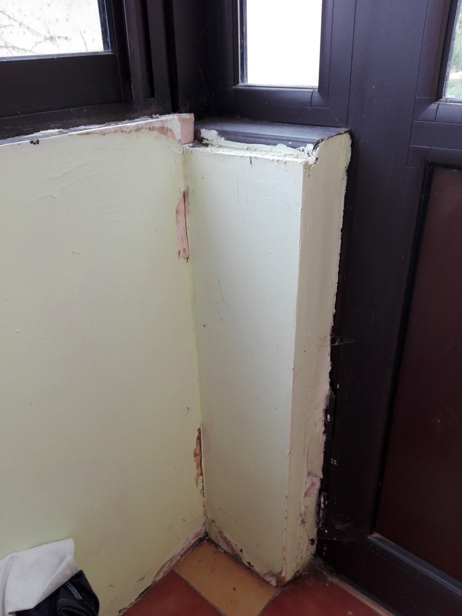

Nous pourrions sûrement mieux t'aider si tu nous mettais une photo.
Ce qui se décolle est en PVC ? Si oui, un mastic colle serait peut-être plus durable.

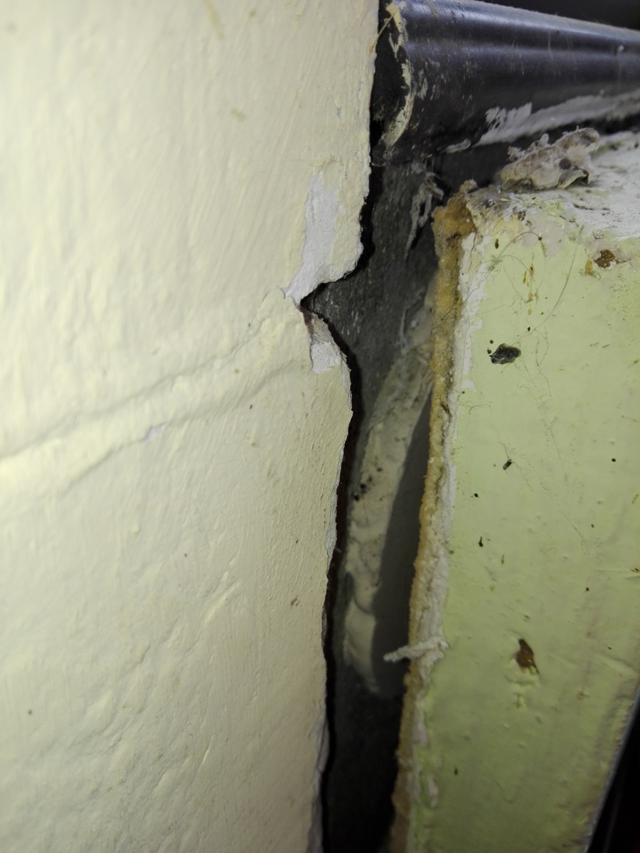

bonjour,
Re: isolation muret qui se decolle
Pour une réparation sans retirer le map qui tient sur le mur, tu pourrais tenter du mastic colle en cartouche. Je pense que cela pourrait tenir.
Sinon, tu refais le collage au map une fois que tu auras améliorer ta ventilation.

ok merci. La 1ere photo la plaque tiens avec un meuble elle est tout decollée donc je vais la recoller au map et pour les autres je vais regarder si elle tiennent ou pas et faire en consequence.
