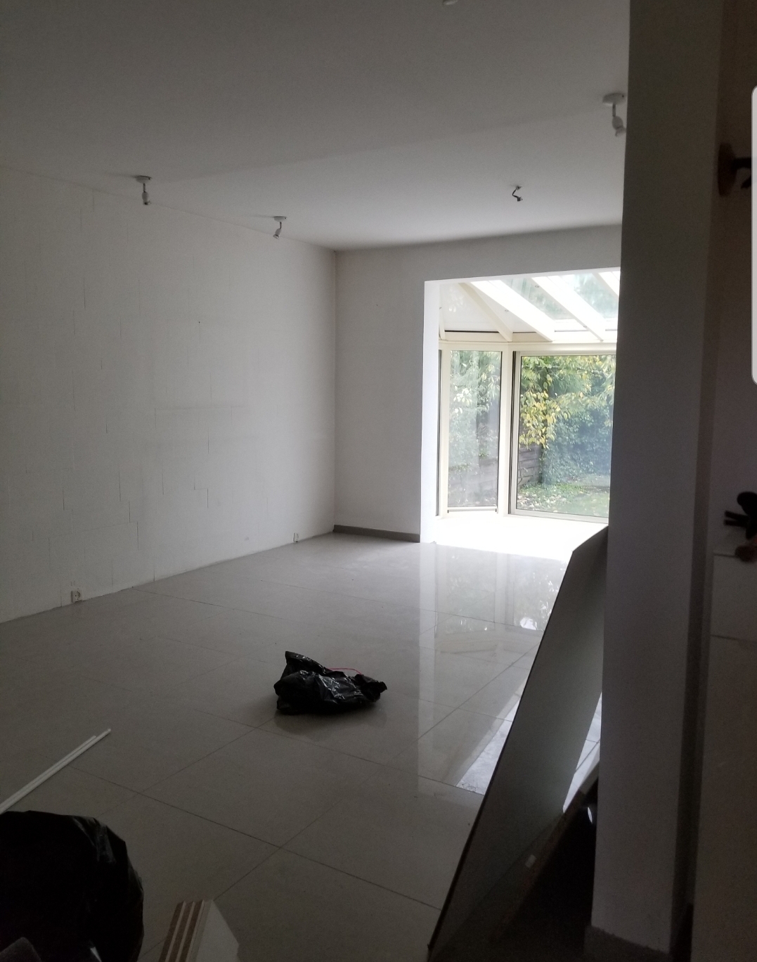

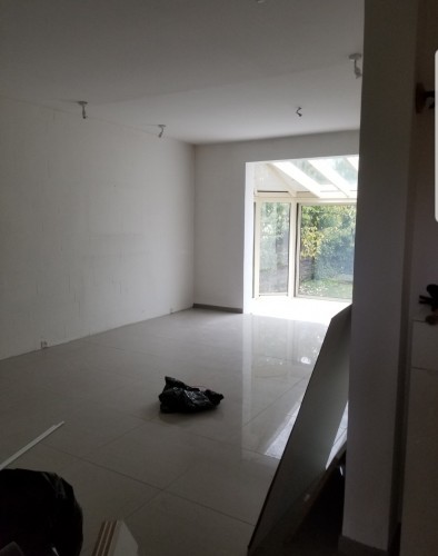

Justement je compte faire l'isolation par l'extérieur. Une société le fait pour 1 €, ravalement compris.
Voici une photo entre le salon et la veranda. Il y a rien qui les sépare. Mais je sais pas quoi mettre. Je voudrais quelque chose à la fois d'efficace et pas "moche" non plus.
Faut que je vérifie pour le thermostat, c'est possible aussi.
Mais je pense oui, la veranda est coupable!

Une verrière avec porte serait une possibilité :
Re: Veranda Consommation chauffage sol
Salut !
Alors, isolation par l’extérieur top ! Mais méfie toi des entreprises 1€ ...
Et oui, une magnifique verrière ça peut rendre tiptop ....

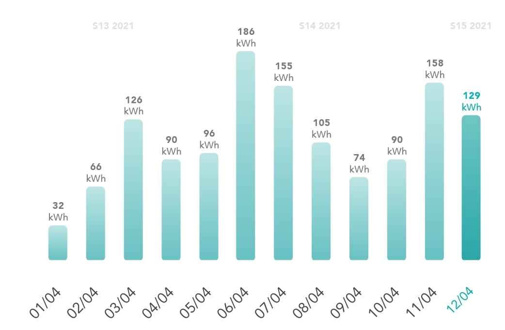

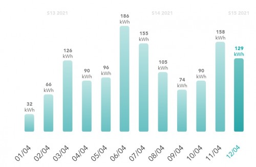

Bonsoir, j'ai enfin le relevé de consommation jour par jour que voici.
J'ai continué de consommer autant de gaz malgré que j'ai coupé il y a 24 H le chauffage au sol. Je pensais vraiment que ça allait me réduire la consommation.
Tu as coupé le chauffage au sol de ta véranda et tu as ces résultats : exact ? Si oui, le problème vient alors de l’isolation de ta maison. Cela serait intéressant de comparer avec/sans la véranda pour estimer sa consommation lorsqu’il fait froid.
Autre test possible pour estimer la performance de l’isolation : tu coupes le chauffage le soir à 23h00, et tu regardes quelle température tu as le matin à 8h dans la maison. Si je fais cela en ce moment, je pense que je perds environ 2 degrés.
