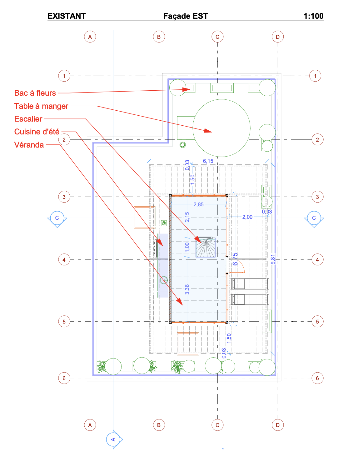

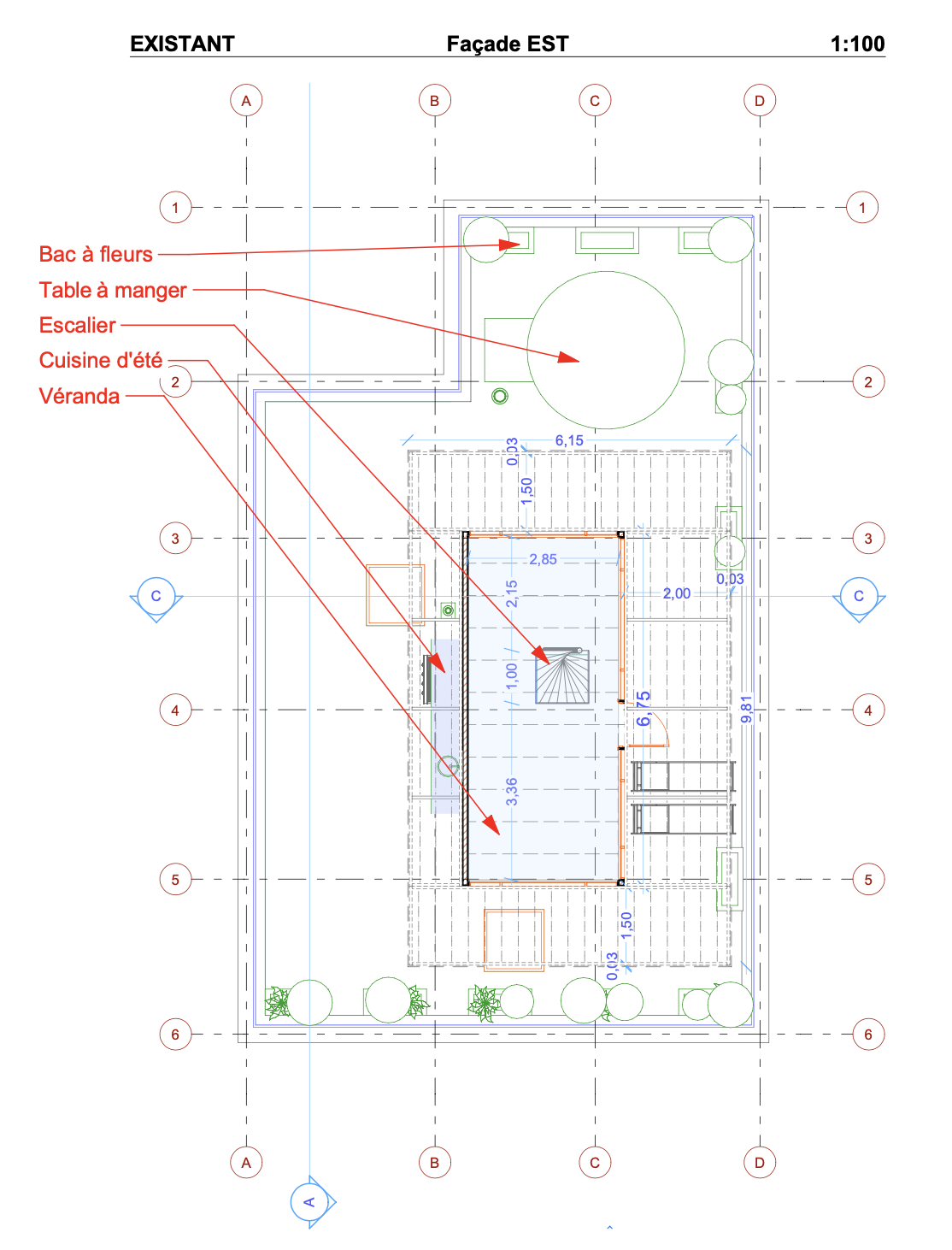

Je vous met en PJ les premier plan & esquisse proposé par l'architecte pour vous donner une idée du projet même si l'aménagement, la position/forme/taille de la véranda et la pergola sont toujours en reflexion. J'ai une contrainte forte au niveau de la trémie de l'escalier pour que ça tombe au bon endroit dans le salon et le skydome juste derrière la véranda qui est au dessus de la cage d'escalier et que je peux pas supprimer.
