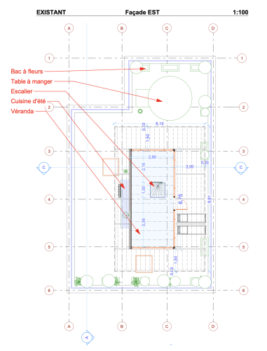

Je vous met en PJ les premier plan & esquisse proposé par l'architecte pour vous donner une idée du projet même si l'aménagement, la position/forme/taille de la véranda et la pergola sont toujours en reflexion. J'ai une contrainte forte au niveau de la trémie de l'escalier pour que ça tombe au bon endroit dans le salon et le skydome juste derrière la véranda qui est au dessus de la cage d'escalier et que je peux pas supprimer.

Re: Projet Veranda/Extension sur un toit terrasse dans le 94
Voila un beau projet avec des questions compliquées :lol:
Voici mes premières réponses :
1/ le toit
8cm d'isolant, ça permet de maintenir le 20 degrés mais les déperditions seront plus importantes qu'avec 30cm d'isolants ; l'absence de vitrage en toiture pour ce type de projet me semble pertinent.
2/ la structure
L'entretien du bois sera pénible dans le temps. Les phénomènes de condensation sont fréquents et l'humidité va accélérer le vieillissement du bois. Par contre, c'est un bon isolant thermique. Je resterai sur de l'aluminium en prenant des bons profils.
3/ le triple vitrage améliore les performances thermiques (30/40% de gain) mais cela m'étonne qu'ils ne t'aient pas parlé de contrôle solaire côté Sud.
4/ isolation du sol
Je ne comprends pas l'intérêt de retirer tes 8cm d'isolant au sol. Ça semble bien pourtant
5/ l'expérience d'un verandaliste pour fabriquer et installer une véranda sera un plus. Tu peux contacter ADCM à Lisses (91), je pense qu'ils interviennent dans ton secteur. Tu peux leur demander un devis en venant de ma part. Ils ont déjà fait de tels projets et ils sont habités à travailler avec les architectes.
