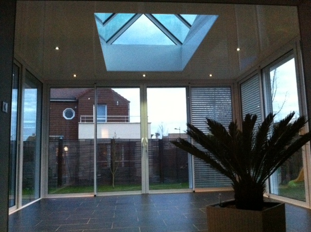

C FINI !

Tres classe ! Bravo !
Pour l'ouverture sur la maison, vous avez fait comment ?
Vous avez eu quoi d'autres comme frais ? (chauffage, plafond, carrelage, ...)

J'avais une double baie vitrée. 180 + 90. Soit une ouverture de plus de 270.
Un placage ba13 et le tour est joué.
Plafond tendu + spot LED 1800€
Le chauffage au sol était prévu dans la maçonnerie.
900€ c plus efficace qu un radiateur et moins coûteux.
Carrelage 400€
Coût final 34000€ pour 16 m² pour un vrai extension.
Au prix du m² sur la region parisienne c'est très rentable
Je le conseil vivement. L'isolation est au top !
Classée TH+

Justement nous sommes également en étude d un projet Icône TH.
Êtes vous content du résultat ?
Nous avons eu un relier devis qui correspond au même tarif pour 2metre carré de moins. Le puit de lumière fait quelle taille ? il apporte un vrai gain d éclairage ?
Très belle réalisation en tout cas !

Puit 2,5m x 1,4m
Un peu déçu de l'angle un peu trop fermé de la toiture.
TH + est un label je crois. Que nous n'avons pas eu.
Il manque la laine de roche. Modèle 2013 seulement.
Mais bon. Ou va la chaleur quand le puit est aussi grand.

Un vrai apport de lumière non négligeable surtout avec un plafond tendu brillant.
Les reflets apportent beaucoup :D
