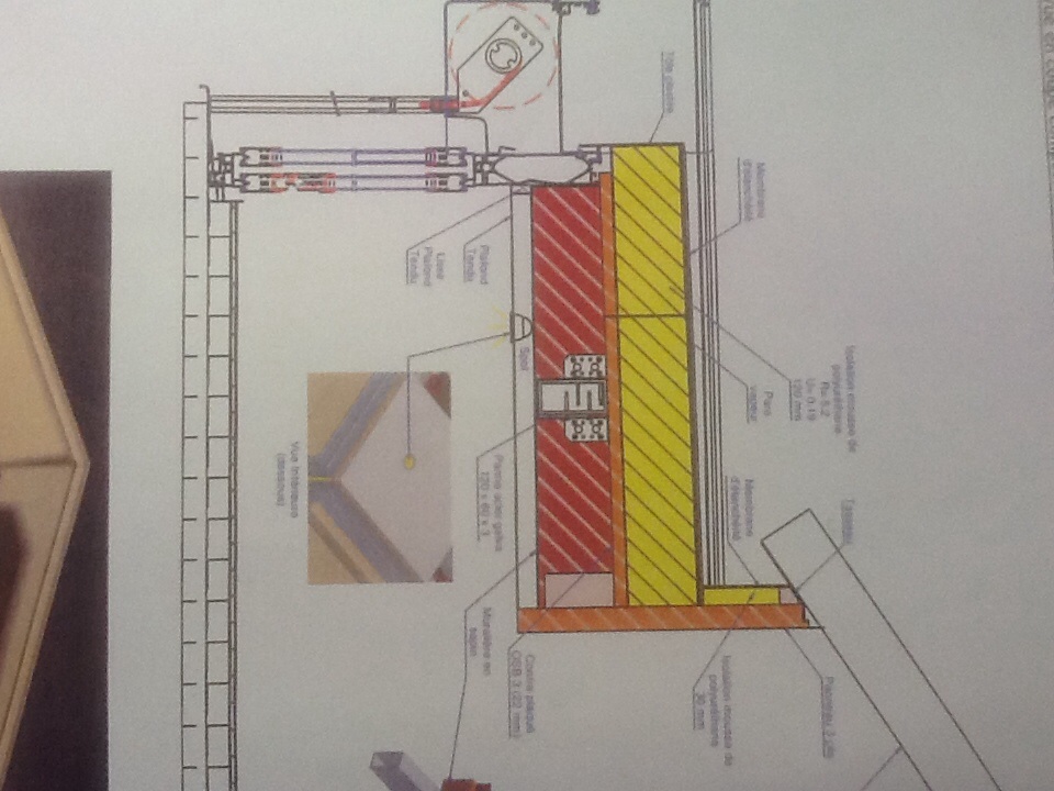

Suite ..
Que pensez vous de l'isolation et surtout si à votre avis on a bien une rupture de ponts thermiques sur cette coupe de principe ?
Cordt
Re: Véranda Icône TH+ - Véranda Rideau
Je n'ai rien vu de choquant sur ta dernière coupe.
L'isolation de VR repose pour une partie sur un isolant mince (avec un R de 5). Je reste un sceptique de ce produit. La pose doit être exemplaire pour avoir une efficacité et, intuitivement, je n'arrive pas à concevoir que ce produit de 2cm est aussi isolant qu'un isolant traditionnel de 20cm. Certains tests récents confirmeraient toutefois cette valeur de 5... A creuser peut être...

D'où tiens tu ces infos sur cet isolant pour le VR ?
en faisant des recherches sur le net le mieux que j'ai trouvé est un matériau réalisé sous vide de 35 mm avec un R=5 (lambda de 0,007 ) utilisé en Allemagne donc avec 20 mm je suis aussi sceptique .
